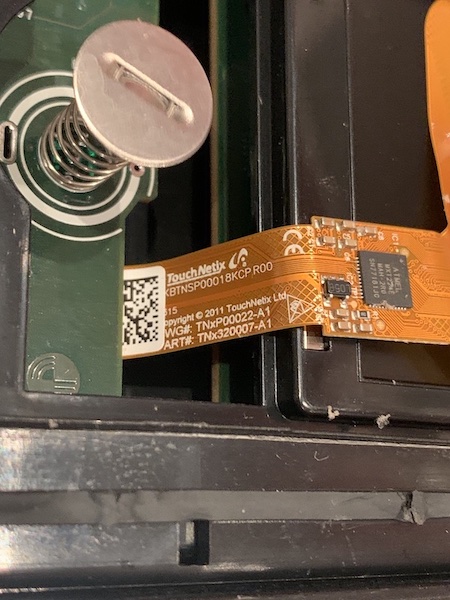

Ho 2 display, 2 schede logiche per il touch ma la membrana touch (che è all'interno del vetro) è totalmente rotta.

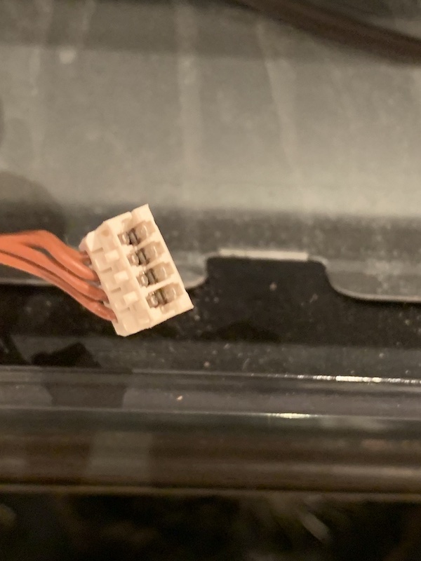

In più non riesco a rimontarlo perché non capisco dove va collegato (ho un solo cavo libero con presa diversa dalla logica)
c'è qualcuno che conosce questo tipo di forno, che ha uno schema elettrico o una foto per capire come si monta?
Trovare un touch come questo (o compatibile)?

- unica presa che vedo board
- IMG_8920 copy.jpg (105.82 KiB) Visto 794 volte
- unico cavo libero forno
- IMG_8919 copy.jpg (106.23 KiB) Visto 794 volte
- referenza touch
- IMG_8918 copy.jpg (114.2 KiB) Visto 794 volte

Ciao mariobrossh,
e grazie, avevo guardato lo schema per settimane, e ora forse ho capito che in effetti il touch è attaccato alla "finestra" e non alla elettronica, da nessuna parte ne parla, ma visto che la "finestra" così più di 200 euri, e il touch che è è pieno di "colla" lato finestra verrà inserito assieme, ora scrivo a Electrolux francia per chiedere (l'unico che l'ha?!!!! o su rivenditori avendo il codice prodotto) mentre .it e .com dicono non vendibile direttamente ai clienti.
Altra domanda importante se attacco il touch alla mia elettronica andrà "allineato" in qualche modo?
Scusate l'ignoranza ma non so se uno schermo touch basta attaccarlo o ci sono configurazioni da fare.

Re: Forno Elettrolux con Schermo Touch rotto
se è il suo non devi fare nessuna configurazione
