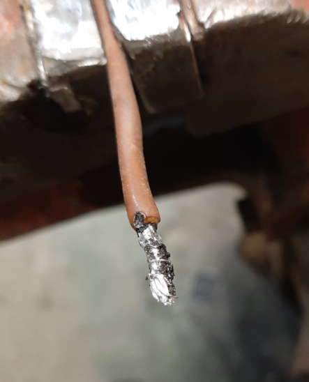

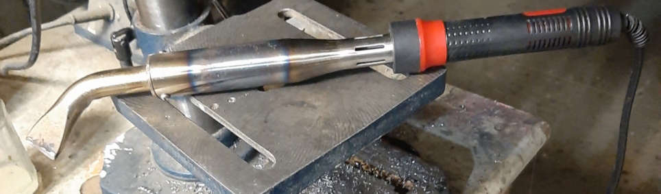

Ho preso questo saldatore per le saldature pesanti, ma è stata una delusione: pensavo di poterci stagnare anche una gronda, e invece non sono stato capace neanche di saldarci un cavetto da 2,5mm2.
Il corpo centrale diventa rosso, ma la punta appena ce la fa a sciogliere un filo di stagno di 1mm. Praticamente di inverno lo posso usare come stufa per scaldare il garage... ma me lo scordo di usarlo per saldare. :lol:
Ecco due foto:
Saldatore 300W.jpg (97.18 KiB) Visto 6974 volte
Saldatore 300W 1.jpg (46.29 KiB) Visto 6974 volte
Per stagnare questo filo ci sono stato 5 minuti, ma facevo prima se usavo un saldatore normale da 100W. : Andry :
C'è qualcosa che mi sfugge? :confused2:

forse la punta non arriva fino in fondo, prova con un pezzo
di rame più lungo :-?
Re: Saldatore 300W che non salda
Buona idea... intanto provo a spingere la punta tutta in fondo.

Anche secondo me c'è un problema nella trasmissione del calore dalla resistenza alla punta, controlla che ci sia un buon contatto e non ci siano ossidazioni. Il cavo da 2.5mm quadrati si riesce a saldarlo con il saldatore da elettronica che ha molti watt in meno.
Per curiosità elettrotecnica potresti misurare la resistenza con il tester ovviamente da spento?

Se il corpo si arroventa e la punta no, probabilmente la resistenza non ha potenza sufficiente a scaldare quella punta. Se nuovo rendilo al venditore.

allora ho estratto la punta e in effetti stava troppo in fuori e prendeva meno della metà della resistenza. Ora l'ho rispinta tutta in dentro e mi pare di vedere dei cambiamenti notevoli.
Vado avanti con altre prove e poi riferisco.
