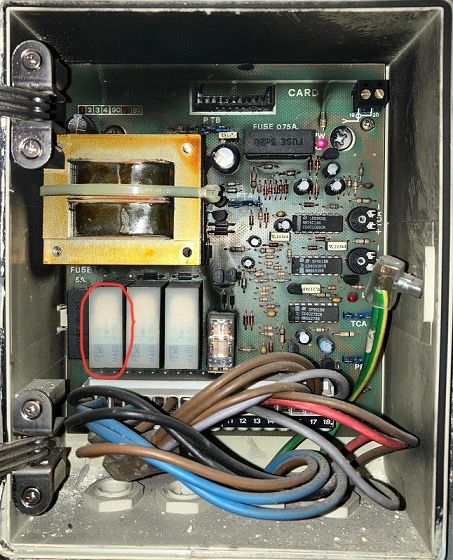

Ciao a tutti,
ho un problema con la serranda del garage… praticamente se la apro con il pulsante dentro si alza senza nessun problema, ma se faccio lo stesso con il telecomando fa come per aprirsi e poi si blocca… ri provo per altre tre/quattro volte e poi si apre senza problema.

Qualcuno di voi ha idea di cosa possa essere o di cosa va pulito nella scheda?

sembrerebbe un falso contatto, andrebbe smontata, pulita con un
pennello e alcol isopropilico e poi andrebbero controllate le saldature
dall'altro lato della scheda

Potrebbe essere un problema meccanico dovuto al freddo? La mia basculante lo faceva a caldo... ma il concetto è lo stesso: manca di potenza.
Guarda nelle istruzioni qual'è il trimmer che regola la forza del motore e prova ad aumentarlo gradatamente.
Prima, però, fai la foto della posizione attuale della vite di registro. Poi potrebbe anche essere il condensatore del motore un po' esaurito.

non credo perché Alesettetre ha detto che con il pulsante si apre, il problemagiovanni ha scritto: mar 03 dic 2024 8:43 pm Potrebbe essere un problema meccanico dovuto al freddo? La mia basculante lo faceva a caldo... ma il concetto è lo stesso: manca di potenza.
Prima, però, fai la foto della posizione attuale della vite di registro. Poi potrebbe anche essere il condensatore del motore un po' esaurito.![]()
ce l'ha solo col telecomando

esattamente… con il pulsante funziona perfettamente… è qualcosa della scheda che, dopo tanti anni, magari si sarà ossidato o leggermente arrugginito… forse l’unica è quello che ha consigliato MarioBrossh… Una domanda… quelle specie di viti che ho segnato in rosso sapete cosa sono e che fanno?

non ne ho idea ma è meglio non toccarle, fermo restando di fare
i controlli che ti ho detto sopra, individua se c'è una schedina
dedicata per la sezione radio, controlla e pulisci i contatti, partendo
dall'antenna controlla quest'ultima, il connettore il cavo e il connettore
che si innesta nella scheda

Non hai detto se te lo faceva sempre... o solo con il telecomando.Alesettetre ha scritto: mar 03 dic 2024 2:59 pm Qualche settimana fa ho avuto il problema che quando si apriva rimaneva con circa quattro listelli sulla parte alta.
Ma il manuale ce l'hai? Cosa dice riguardo a quei due trimmer che hai cerchiato in rosso? Perché penso che i tecnico abbia agito su uno di quelli.
Se poi conosci il modello preciso della centralina, postalo; così ci si guarda insieme.

lo ha detto all'iniziogiovanni ha scritto: ven 06 dic 2024 3:48 pm Non hai detto se te lo faceva sempre... o solo con il telecomando.

il problema che non si apriva bene e lasciava quattro stecche aperte non l’ha più fatto, ma sì lo faceva a ogni risalita.
Il manuale della scheda o del gruppo serranda non ce l’ho… non appena smonto la scheda posso vedere che modello è e cercare qualcosa.

la pulizia non ha sortito l'effetto desiderato e abbiamo dovuto il tecnico per la sostituzione.
Da quel che ha visto c'è il primo componente(che ho segnato in rosso) che si incanta e fa andare in tilt la serranda.
Non so se converrebbe provare a farlo sostituire, ma gli altri due condomini hanno deciso per cambiare la scheda ricevente e quindi amen.
Grazie a tutti per i preziosi consigli.

Quelli sono dei relé ma il difetto potrebbe venire dal circuito che lo pilota. Se eri tu unico proprietario poteva valere la pena di fare qualche tentativo ma nelle cose condominiali meglio lasciar perdere. Parere personale.

Assolutamente d'accordo!!!ENRICO51 ha scritto: gio 09 gen 2025 7:03 pm Quelli sono dei relé ma il difetto potrebbe venire dal circuito che lo pilota. Se eri tu unico proprietario poteva valere la pena di fare qualche tentativo ma nelle cose condominiali meglio lasciar perdere. Parere personale.
