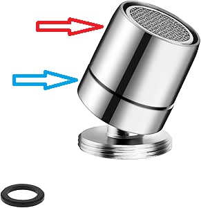

ciao a tutti,
qualcuno saprebbe come svitare questa tipologia di areatore, considerato che la parte snodata ruota sul perno?

Devi bloccare la parte inferiore dell'aeratore con una chiave a pappagallo interponendo un pezzo di gomma (io uso un pezzo di camera d'aria di bicicletta) per non rovinare la cromatura e poi svitare l'aeratore con l'attrezzo apposito.

ah ecco, c'è un attrezzo apposito.
Anche se non è chiaro come funzioni visto che la parte da svitare è il perno di piccolo diametro (quasi inaccessibile) e il filetto maschio totalmente inaccessibile.
Puoi mostrarmi immagine dell'attrezzo?

Qualcosa del genere, chiaramente del diametro giusto per il tuo aeratore o una serie completa, il costo come puoi vedere è contenuto.

perdonami, ma questi servono a svitare un areatore fisso, se guardi bene il mio tutta la parte larga è snodata, quindi gira liberamente. La parte avvitata è del tutto a scomparsa tranne il perno sottile che si intravede. In teoria per svitare dovrei agire su quello...

Allora, per sostituire (o pulire) il filtrino si deve bloccare con il pappagallo la parte segnata con la freccia blu e svitare con l'attrezzo apposito la parte segnata con la freccia rossa, non hai bisogno di cambiare tutto il pezzo.
Una volta smontato il pezzo in due e tolto il filtrino come ti ho descritto, la parte inferiore dello snodo dovrebbe essere internamente di forma esagonale, se è così ti basterà inserire una chiave esagonale della giusta misura nel foro e svitare anche quello, ma solo se vuoi sostituire l'intero snodo, altrimenti lascialo lì e sostituisci solo il filtrino.
