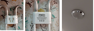

salve a tutti,
ci sono luci led che posso mettere al posto di quella attuale (che per funzionare ha bisogno anche dello ha anche lo starter), senza dover dare modifiche ?
luci normale.png (49.63 KiB) Visto 994 volte

se non vuoi fare modifiche alla plafoniera prova ad andare in
un negozio ben fornito di materiale elettrico con la vecchia
lampada e vedi cosa riesci a trovare di compatibile, in ogni
caso sappi che montare una lampadina a led in quella plafoniera
è abbastanza facile, prova a dare un'occhiata a questo post

devo portargli anche lo starter ?

le lampadine a led non hanno bisogno dello starter

intendevo per fargli capire, attualmente cosa ho all'interno della plaffoniera

non serve, basta che gli fai vedere la tua lampada e loro ti diranno
se esiste qualcosa di compatibile a led senza bisogna di starter, se
esiste ebbene altrimenti devi cambiare plafoniera o modificare quella
