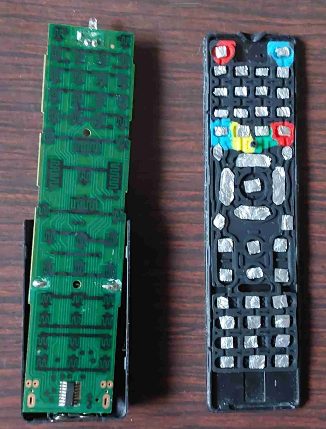

desidero condividere la "soluzione per un telecomando che non funzionava"
L'ho aperto e all'interno dello stesso ho incollato dei pezzettini di carta stagnola con l'adesivo doppio in corrispondenza dei tasti e poi richiuso.
Fatto cio' .... e' tornato a funzionare !!!
spero possa essere utile a qualcuno
saluti
v. foto

Perfetto , ottimo e abbondante come si dice , quindi essendo i contatti bastava anche solo pulirli ? : Rolleyes :

non sempre basta solo pulirli, se si consuma lo strato con cui sono
fatti i tasti non risolvi

Soluzione, purtroppo, non duratura (esperienza personale)

mariobrossh ha scritto: ven 28 mar 2025 1:21 pm non sempre basta solo pulirli, se si consuma lo strato con cui sono
ma lui l'alluminio l'ha messo proprio sui tasti, ripristinando la conduttività degli stessi. Il problema, semmai è se si rovinassa la piazzola conduttiva della matrice dei contatti.
Comunque, come è stato fatto notare, la soluzione non è duratura; meglio usare la vernice di grafite, non è definitiva ma più sicura (se si stacca un pezzetto di alluminio e resta sulla piazzola avrai il rispettivo tasto sempre premuto).
guarda che nel mio commento mi riferivo proprio ai tasti che a volte non basta pulirli

mariobrossh ha scritto: sab 29 mar 2025 6:50 am guarda che nel mio commento mi riferivo proprio ai tasti che a volte non basta pulirli
scusa Mario, ho chiaramente frainteso a chi rispondevi, non avendolo citato ho pensato ti riferissi all'OP, colpa mia : Sad :
