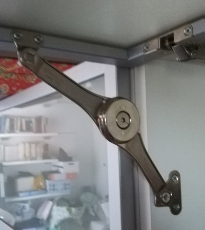

immagino che molti di noi avranno in casa dei pensili con cerniere di questo tipo:
e che anche a voi, ad un certo momento, l'anta sia caduta sulla testa perché il meccanismo di ritenuta si è allentato.

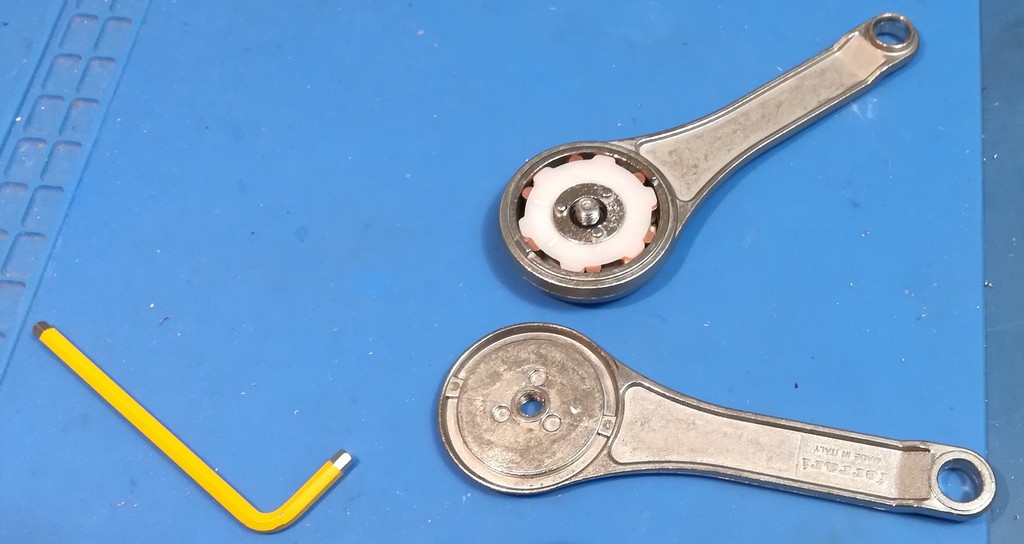

Smontata e aperta la cerniera:

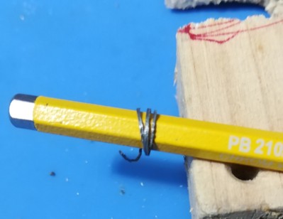

ho appurato che il motivo è proprio nell'esigua filettatura femmina che si rompe e il "filo" resta attorcigliato intorno alla vite:
N.B.: il passo della vite non è un M6 passo normale ma mi sembra un M6 passo fine.

La prima prevede l'utilizzo di un heli-coil M6 (considerato il costo del kit, circa 10€, anche una sola cerniera riparata copre la spesa): separate con attenzione le due parti della cerniera tenendole ben strette con la mano:
e rivolgendo verso il basso la parte con la brugola prima di sfilarla in modo da mantenere nell'ordine le rondelle e di non perdere i cilindretti di frizione.

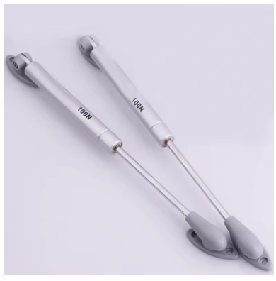

non perderci tempo, quei reggi anta non servono a niente,
ne ho sostituito a decine dopo aver provato invano a riparale,
meglio metterci un pistoncino come questo
p.s. ho spostato l'argomento nell'apposita sezione ;-)
