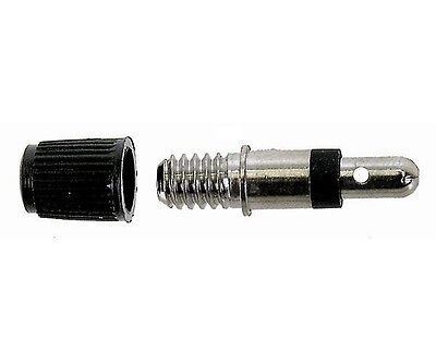

Buongiorno, vi ricordo che sono donna e non molto esperta 😁. Sto riparando una camera d'aria di una bici inutilizzata, che ho in cantina. Un problema l'ho risolto e cioè quello della perdita d'aria dalla base della valvola, praticamente ci ho applicato della colla rapida per gomma e metallo e da lì non perde più. Ora il problema è la valvola; ho provveduto ad acquistare il ricambio ma 1- non riesco ad inserirla bene forse perché la guarnizione è più spessa; 2 - sia la vecchia che la nuova perdono aria verso l'esterno, facendo sgonfiare la camera d'aria. Ho provato con uno stuzzicadente a muovere la pallina (o qualsiasi cosa sia) interna e funziona. Ora vorrei capire se la valvola vecchia perde in quanto vecchia e se la valvola nuova perde in quanto non ben alloggiata. Posso modificare la guarnizione, magari col calore? Questa è quella nuova:
Valvola nuova
Valvola nuova

Aggiornamento: ho messo del lubrificante per la catena nelle valvole, sia la vecchia che la nuova, entrambe le valvole funzionano in egual misura, perdono però un po' d'aria, ma meno di prima. Probabilmente erano asciutte e la sferetta di gomma interna non scorreva bene. Quindi forse ho acquistato un ricambio per niente 🙄, ma vabbè, 3,50 € per 2 valvole.

Perché le valvole si sono deteriorate, succede, le valvole hanno una piccola guarnizione in gomma che con il tempo si può seccare e non fare più tenuta.
