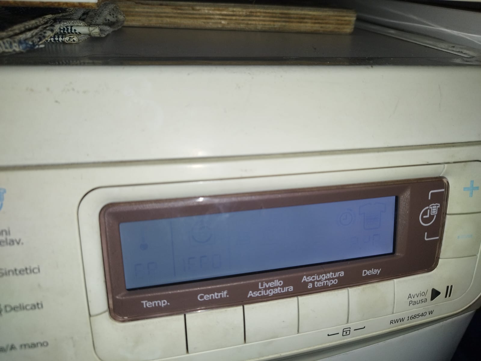

Ciao a tutti,
da un po' di tempo sul display della lavasciuga Rex Electrolux mod. RWW168540 W i caratteri risultano molto tenui, quasi illeggibili, e ogni tanto, anche se raramente, ritornano chiaramente visibili, senza apparente motivo. Prima di ordinare il pezzo sostitutivo, volevo avere un parere per capire se si possa intervenire con una riparazione fai da te. Grazie per i contributi.

probabilmente c'è qualche falso contatto, smonta la scheda e
posta una foto

Il difetto descritto, spesso è indice di alimentazione scarsa. Uno stabilizzatore guasto o più semplicemente un elettrolitico difettoso sull'alimentazione del display. Chiaramente può essere anche una saldatura difettosa. Come detto da mariobrossh, va smontata la scheda e controllata, prima visivamente, poi col multimetro. Quanti anni ha il malato? Altra possibile causa possono essere i contatti del display.

: Smile : Il malato ha ormai 13 anni, risale al 2011.
Proverò a smontare la scheda per fare qualche verifica.

Premi leggermente la parte interna del display, se la luminosità si ripristina, controlla se il display ha contatti in gomma conduttiva, se sì vanno puliti i contatti.
