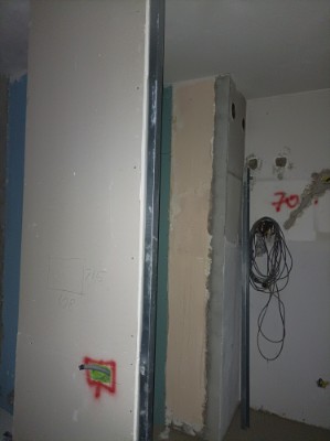

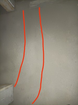

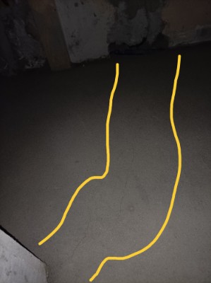

Salve a tutti, mi è stato posato massetto sopra xps 2 cm e affogando rete metallica. Dopo asciugatura di circa 5 / 6 settimane si sono formate delle crepe in prossimitá delle porte ( lunghe circa 80 / 90 cm, in particolare quella evidenziata di giallo sembra alzarsi leggermente).
Secondo voi da cosa dipende? Come si può sistemare?
Inoltre in bagno, non essendo stato posato bagno, ho notato che dove si congiungono tubi, se venisse fatto massetto probabilmente tale giunto di plastica emergerebbe sopra massetto di forse 1 cm. Come si può risolvere?

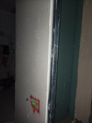

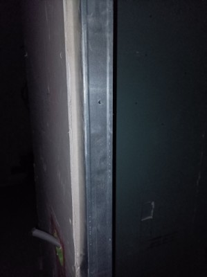

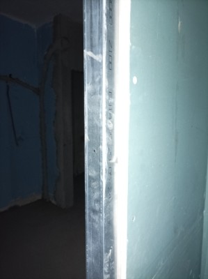

Infine in cucina è stata realizzata nicchia in cartongesso, la testa della spalletta è stata realizzata con una staggia di alluminio (probabilmente per arrivare ai 67 cm che io avevo richiesto, ovviamente fin dall'inizio).
Ma secondo voi è giusto fare la testa in quel modo? Come verrá finita, quando sará imbiancata?
Grazie per attenzione.
Allego alcune foto

Allego ulteriori foto
Re: Domande su massetto e nicchia cartongesso
ciao.....allora per quanto riguarda il massetto, il fatto che si sia "spaccato" è più che normale, pensa che anche l' intonaco nuovo, di suo ha delle lesioni di assestamento....detto questo, direi che non è il caso di preoccuparsi perchè tanto la colla delle mattonelle andrà a coprire e livellare il tutto, quindi puoi stare tranquillo.
Per quanto riguarda invece il telaio del cartongesso, anche qui non ci trovo nulla di strano, le mostrine delle porte copriranno il tutto una volta montato il telaio : Thumbup : : Thumbup :
