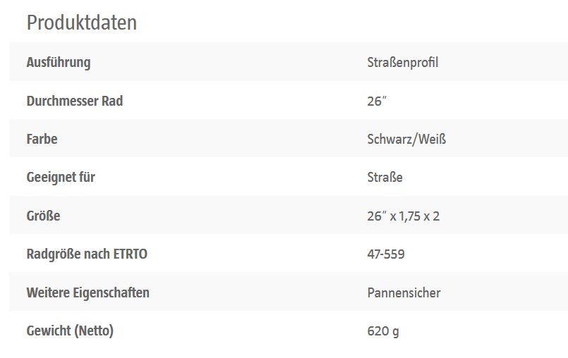

Allora, quel sito ed un altro li avevo già consultati. Comunque, ora ho un copertone vecchio + camera d'aria vecchia da buttare e un copertone nuovo + camera d'aria nuova che sostituiranno gli altri 2 componenti. Riporto le misure lette direttamente sui pezzi e non sulle etichette, esattamente come scritte:
47 - 559
26x1,75x2 (cop. bianco vecchio);
44 - 559
26x1,75 (cop. nero nuovo);
26x1,50/1,75 (cam. d'aria vecchia);
26x1,50-2,125 (cam. d'aria nuova).
La camera d'aria mi sembra giusta, ma il copertone forse no. Lasciando perdere il 1° messaggio di questo thread/argomento che include la bici vecchia (quella con la valvola Dunlop incollata) : Chessygrin : , leggendo solo questo, pensate che il copertone sarà inadatto?
Grazie, saluti.

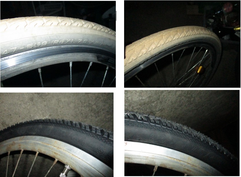

Oggi ho smontato la ruota, cambiato c. d'aria e copertone, rimontato la ruota. Con l'aiuto necessario di un video youtube, avendo cambio Nexus 3 velocità, sono riuscita con facilità ad eseguire i passaggi : Thumbup : , MA, ci sono diversi MA:
1 - il copertone è adatto ma la camera d'aria sembra più lunga della precedente, domani controllo perché sembra essersi spiegazzata;
2 - non sono riuscita a centrare bene la ruota, cioè a metterla in asse;
3 - alla fin fine, probabilmente, andrò da un meccanico, per ora provo da me e sono felice di averci provato : Thumbup :
Allego 4 foto, 2 della ruota anteriore bianca e 2 di quella posteriore nera nuova, per il confronto e, se vi va, per avere un vostro giudizio:

Il copertone dalla foto che hai fatto sembra montato a regola d'arte : Thumbup : .
La camera d'aria l'hai cambiata o è la sua originale? se l'hai cambiata è da 26" ? se la misura è quella giusta non può essere troppo lunga.
Io in genere quando monto la camera d'aria, prima di chiudere il copertone, gonfio leggermente la camera d'aria per essere sicuro che questa sia disposta correttamente e non mi si sia attorcigliata nel metterla. Quando sono certo che la camera d'aria è correttamente in sede risgonfio completamente la camera d'aria e chiudo il copertone.
Per metter in asse la ruota dovrebbe bastare portare il mosso a battuta nella sua sede e poi stringere i due dadi, se stringendo i dadi la ruota va fuori asse, probabilmente hai montato male le rondelle che devono andare all'esterno subito prima del dado.
Se ho capito male qualcosa, prova a postare qualche foto per spiegare meglio il problema.
Secondo me se sei arrivato fino quì, puoi finire tranquillamente il lavoro senza dover ricorrere al meccanico ;-)

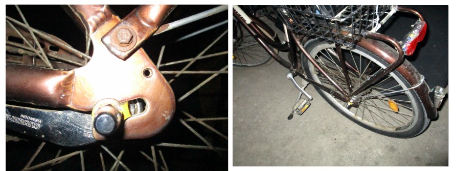

"Portare il mozzo a battuta", se intendi fino a fine corsa, temo che possa strisciare sul parafango e/o che la lunghezza della catena non lo permetta. Ho serrato i dadi nella stessa posizione di prima, magari ogni tanto (per es. ogni 2 settimane) proverò a verificare ed eventualmente correggere le disfunzioni. Ciao e grazie.
Allego un paio di foto:

Si, esatto... il mozzo della ruota dovrebbe arrivare fino in fondo a quella gola, appunto "a battuta" e ci deve essere una rondella (ma dalla foto mi sembra che ci sia) posizionata subito sotto il dado, tra il dado quindi ed il telaio della bici.
Se stringi i dadi con il mozzo in quella posizione, questo tenderà a spostarsi e sarà estremamente difficile riuscire a centrare la ruota.
