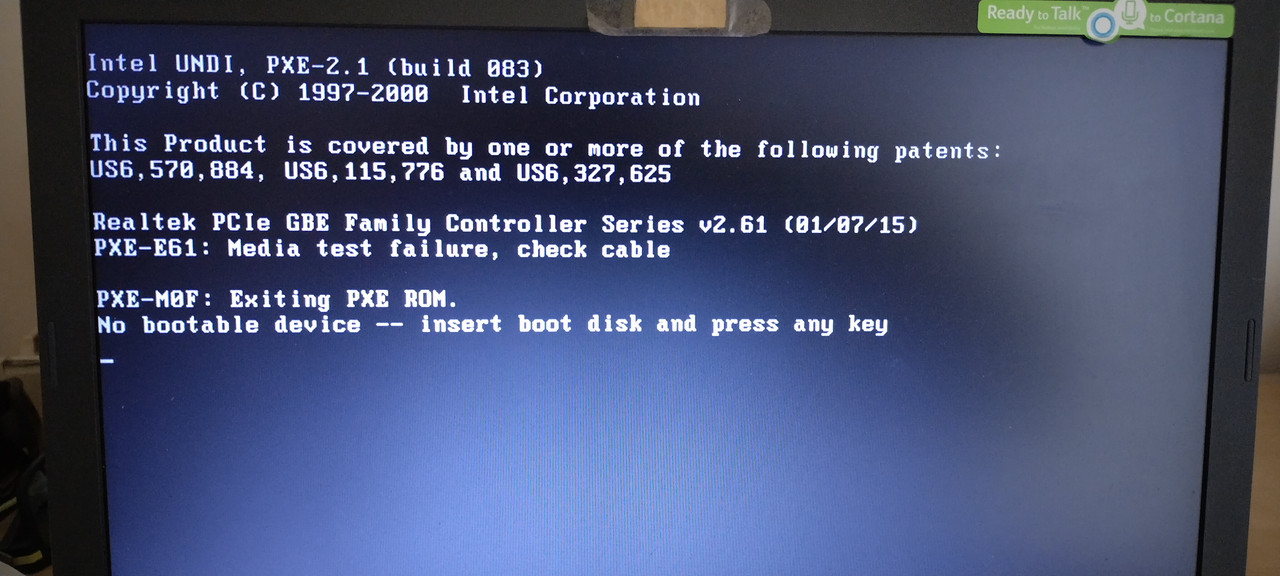

Buongiorno a tutti,ieri mi è successo un grossissimo problema( per me):mi è caduto un oggetto sul portatile,in corrispondenza del hd( a PC acceso).Di colpo si è spento.Ho riavviato il PC e dopo la scritta Acer,mi appare quel messaggio di errore e non va più avanti.Ho privato a fare più volte questa procedura del link,ma rimane lo stesso messaggio di errore.Cosa è successo? Cosa posso fare? Ho dati importanti che dovrei salvare.Ho aperto il notebook e tentato di infilare meglio( era 2mm fuori dalla sede) l'hd più volte e farlo ripartire,ma niente,sempre lo stesso messaggio.Aiutatemi,sono in grossi guai

Il Bios in fase di boot non trova più l'HD; se non ti si è rotto potresti provare a riconfigurare il boot.

Ho fatto entrambi i due suggerimenti del video,ma niente.Inoltre adesso mi appare questa schermataroby ha scritto: mer 29 gen 2025 11:40 am Il Bios in fase di boot non trova più l'HD; se non ti si è rotto potresti provare a riconfigurare il boot.

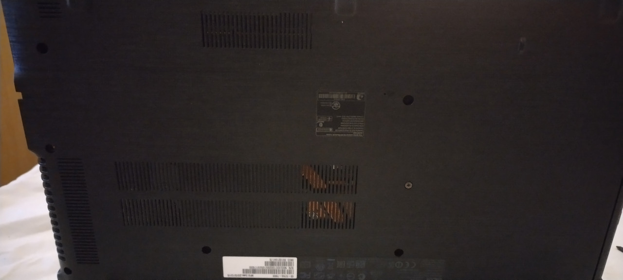

poi cerca il key-code di Windows, dovresti avere una etichetta incollata da qualche parte

Non ci sono etichette.Quindi,per scaricarlo su una Pennetta ( quando spazio occupa?)vado sul sito e scarico il sistema operativo sulla pennetta e poi la faccio partire dal BIOS?

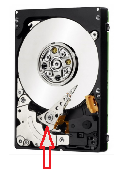

Ora veniamo al recupero dell'hd
se collegandolo al pc si sente la vibrazione del motorino e il ticchettio
vuol dire che la testina dell'hd è bloccata, in molti casi sono riuscito a
sbloccarla e a recuperare i dati ma è una operazione non reversibile, in
pratica è l'ultima spiaggia dopodiché in ogni caso l'hd va buttato.
Si tratta di aprirlo, in un ambiente il più possibile privo di polvere e di
alimentarlo, se si vede che la testina è bloccata basta spostarla delicatamente
dal lato più vicino al perno, come indicato nella foto, senza mai toccare la punta,
se inizia ad andare avanti e indietro sul disco dovrebbe funzionare e se Windows lo
apre devi salvare i tuoi dati il più velocemente possibile sul nuovo sd .

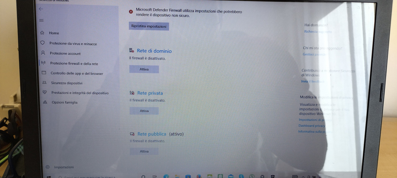

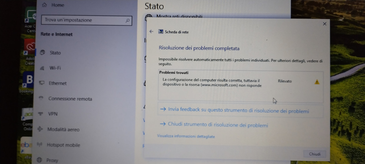

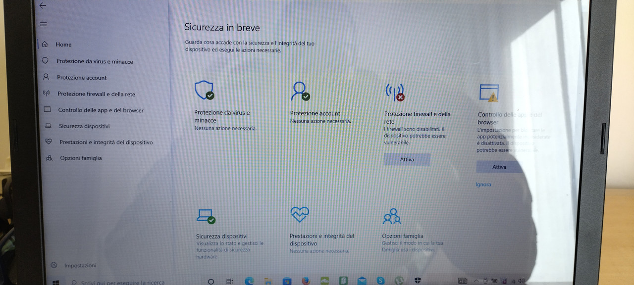

Poi mi sono fatto prestare un portatile,ma collegandolo alla rete sua wifi che con porta lan,mi dà la connessione ma non mi apre nessuna pagina.Perche'?ho bloccato il firewall di Window,ma non mi apre lo stesso nulla

Re: No bootable device Acer E5-574g aiutooo
quindi hai collegato un portatile alla tua rete domestica e non
riesci a navigare ?
clicca sull'icona della wifi in basso a destra e postami lo screenshot
della finestra che si apre
riesci a navigare ?
ma sei connesso sia via cavo sia via wifi ?
comunque se quel pc era collegato da un'altra parte
potrebbe essere configurato su una vpn oppure potrebbero
avergli configurato un dns non riconosciuto dal tuo gestore,
forse fai prima a collegarlo alla sua rete e scaricarti da lì
la copia di Windows
la copia di Windows
