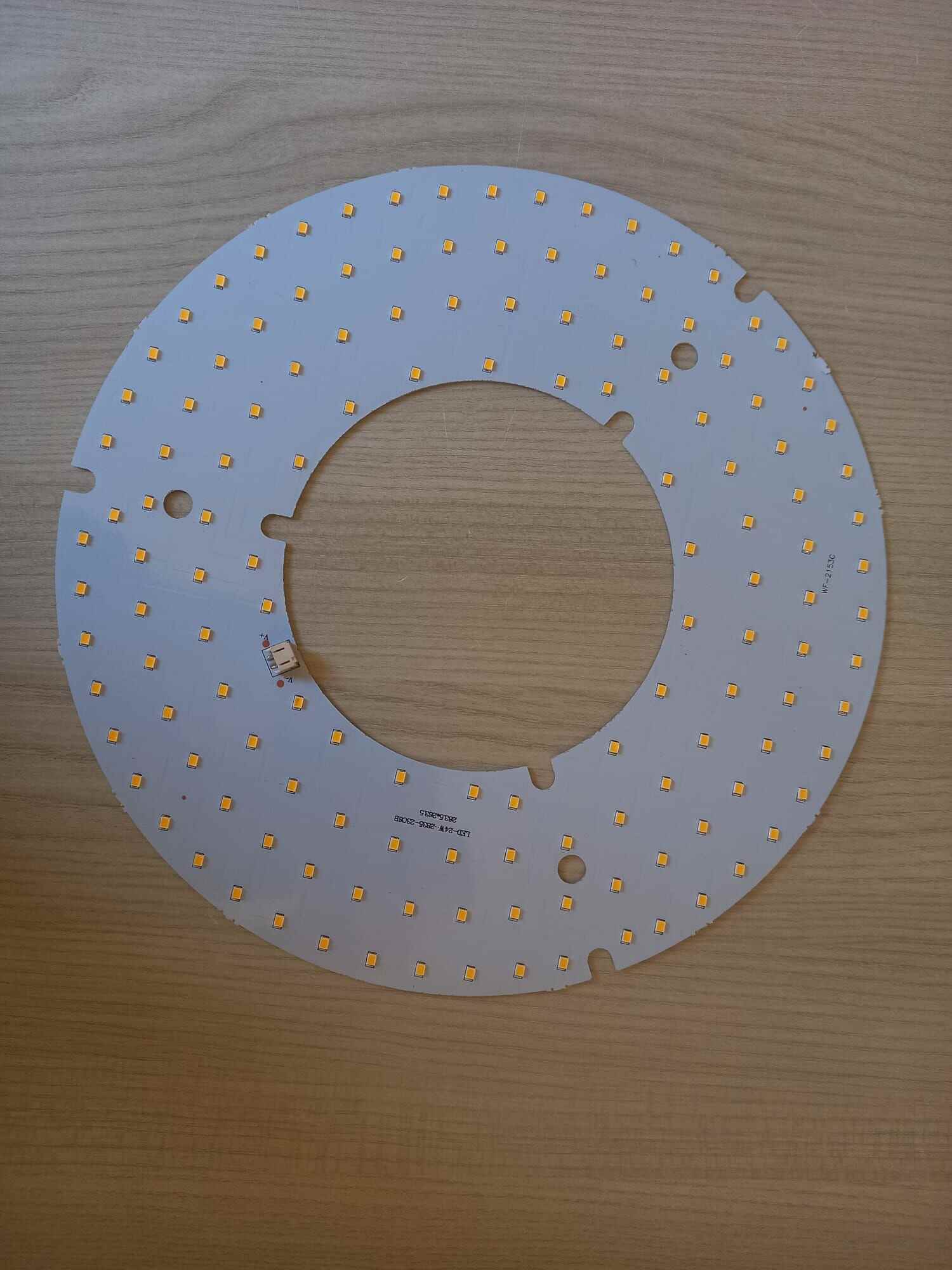

Salve. Dopo esser riuscito a smontare la plafoniera adesso non riesco a trovare nei negozi della mia città questa circolina. Ho provato la ricerca per immagini con google ma con le scalanature ed il buco allineati non la trovo. Qualcuno può aiutarmi? Grazie

io non vedo led bruciati, potrebbe essere colpa dell'alimentatore,
se hai un tester ed un minimo di dimestichezza possiamo provare
a ripararlo altrimenti guarda qua, confronta le misure, i watt e i volt,
la tua è da 24 watt, se non va bene fai una ricerca in rete con questa sigla led-24w-2835-23c6b

Buongiorno; in effetti non è che non funziona più ma lampeggia. Potrebbe quindi essere l'alimentatore? In questo caso alzo le mani perché va aldilà delle mie capacità.

si potrebbe essere l'alimentatore

Alimentatore, ma forse anche qualche led difettoso che assorbendo in modo anomalo lo manda in protezione. Non so quanto valga la pena fare controlli.

Altrimenti puoi metterci una circolina a led completa con il suo alimentatore, tipo questa:
https://www.amazon.it/Circolina-ANMECS- ... r=8-5&th=1
Però, visto il costo, non so se ti conviene comprare direttamente una plafoniera nuova... vedi tu
