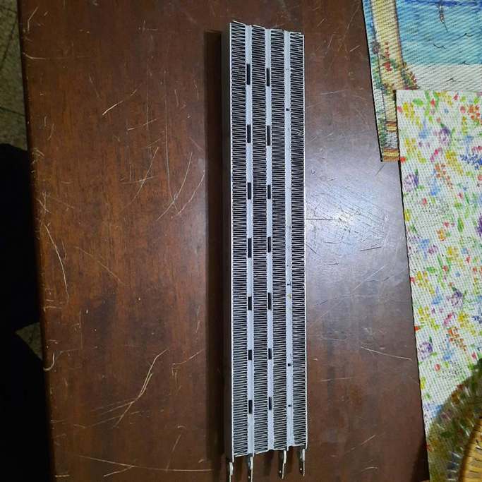

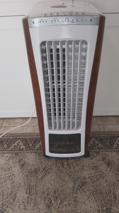

Su un termoventilatore che ha smesso di funzionare (ATLAS DF-1689) ho estratto l'elemento riscaldante,
a 4 terminali e con dimensioni di 260x50x15mm come da allegati.
Su 2 terminali si misura una resistenza di 3,25KOhm e su un'altra coppia circa 19KOhm
Questi valori per una resistenza di questo tipo sono anomali ?
Non avevo mai maneggiato delle resistenze da 2000W come questa.
E come mai le fessure negli elementi resistivi sono diverse ?

Quello che non capisco e' la presenza di fessure negli elementi resistivi: sono passanti (non buchi ma fori nel materiale)
hanno una funzione ?
Purtroppo non so a chi rivolgermi per il ricambio: la "casa" Atlas mi sembra un nome di forse sparito dal mercato (se mai
e' realmente esistito).

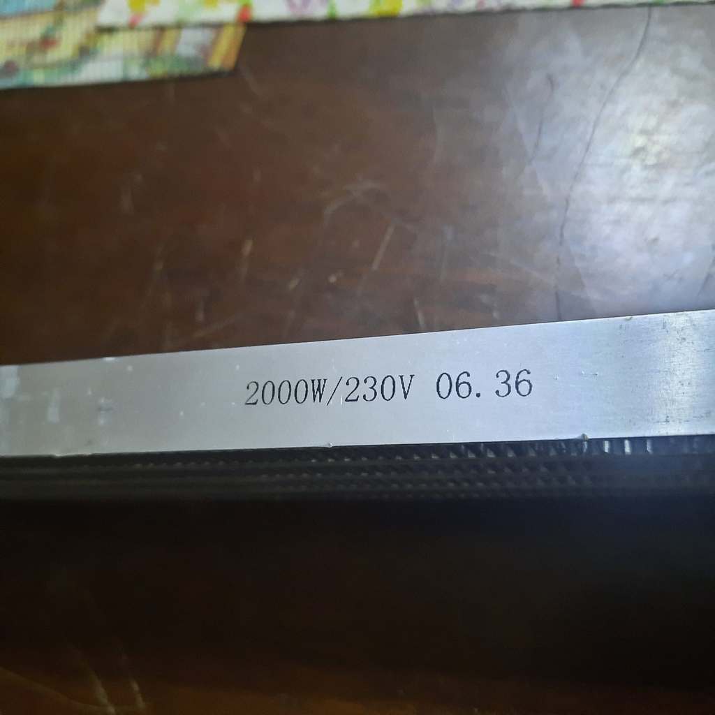

Sulla resistenza e' indicato "2000W / 230W 06.36"
ma sul costruttotre non ci sono info.

La domanda e' corretta: per "ha smesso d funzionare" intendo che non scalda piu' come dovrebbe: in pratica la grossa ventola
nel mezzo del termoventilatore, funziona, alla sua uscita, l'aria (sia a 1000W che a 2000W) risulta a malapena tiepida,
(anche se i LED sul frontalino nella posizione 1000W e 2000W si accendono regolarmente). Anche i rele' che dannto tensione
agli elementi della resistenza da 2000W scattano normalemnte e la tensione arrivava ai 4 terminali della resistenza.
Ma in queste condizioni, non fa il suo lavoro; il calore e' praticamente assente.

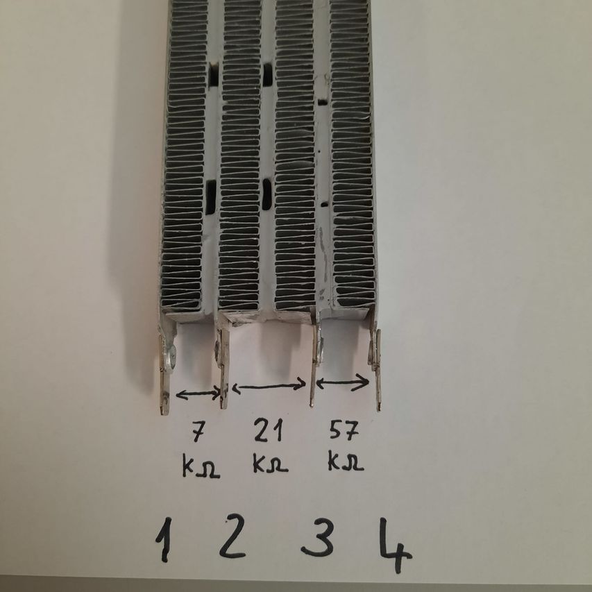

Ma su quali connettori hai misurata la resistenza? A me sembrano 4 elementi che potrebbero essere collegati in modi diversi ai 4 connettori. Segna con lettere o numero i connettori e dicci su quali hai fatto le prove. fai fotoanche della testa opposta a quella con i connettori.

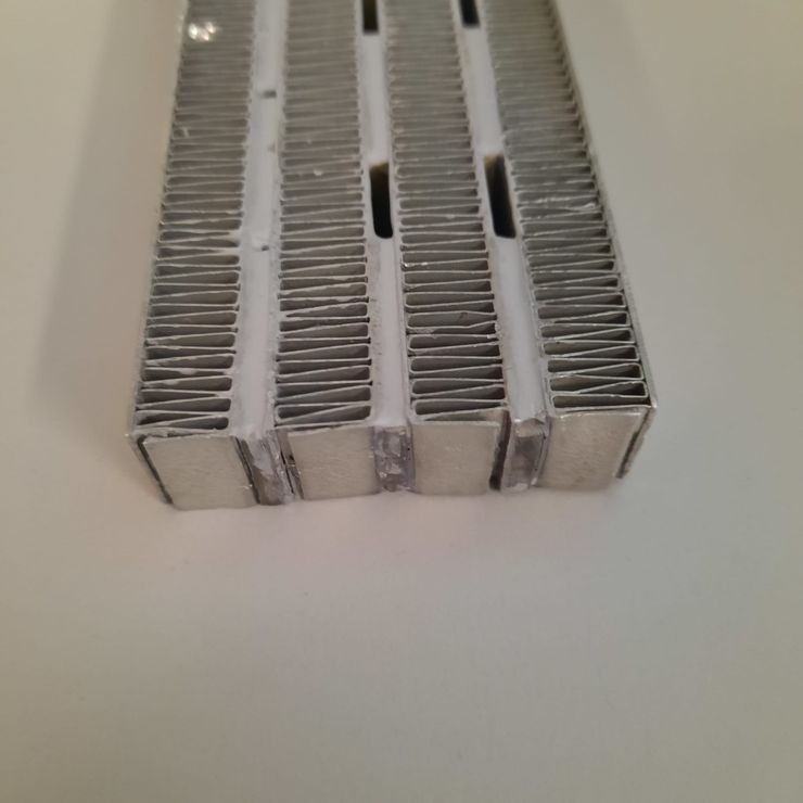

Allego le misure che ho fatto tra i 4 terminali (isolati da tutto).
Ed il retro della resistenza.

sei sicuro che sono kohm e non ohm? prova a misurare anche tra i connettori e la parte opposta. dicci anche quante posizioni ha il selettore di potenza e tutto ciò che sai sulle sue funzioni

Sono KOhm.

Per me la resistenza è in dispersione. bisogna trovare qualcosa che possa andare bene, come potenza e grandezza.

Molto probabilemnte e' cosi'. Ora, ammesso di trovarla come ricambio, mi incuriosivano le fessure entro gli elementi resistivi.
Apparentemente sembrano messe a caso, ma non capisco se sono volute durante il processo di produzione (a che scopo ?)
o casuali, involontarie e senza scopo.
