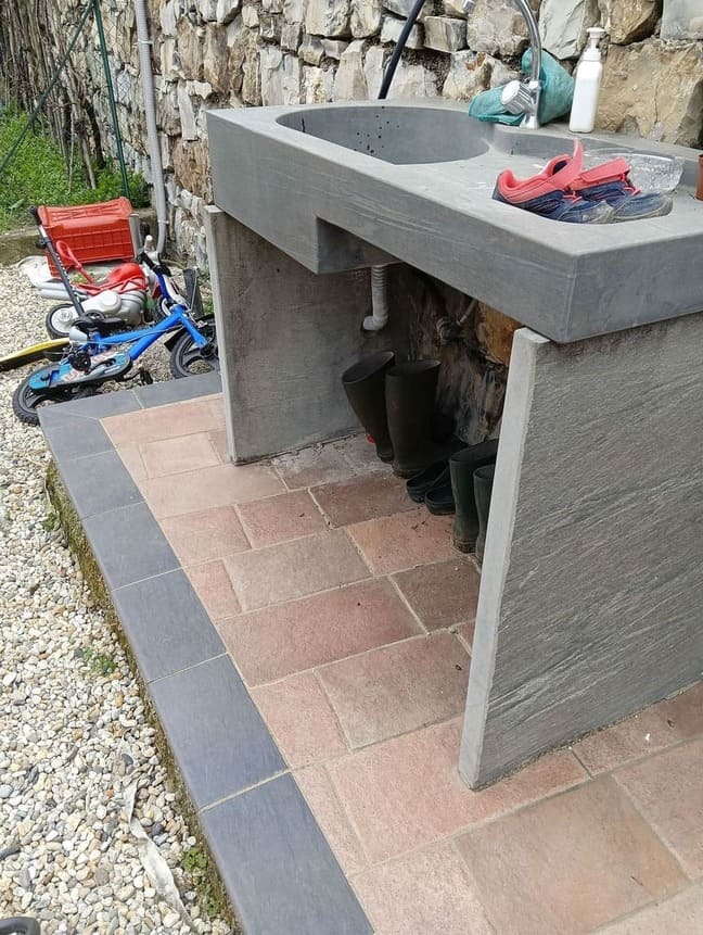

Buongiorno a tutti.
Vorrei montare due ante sotto questo lavandino.
Altezza e larghezza non sono un problema perché una è standard e l' altra la sistemerei con un montante centrale.
Il mio dubbio è in merito al fatto che il lavandino è più indietro rispetto alla struttura portante ed è incollato.
Riuscireste a consigliarmi una soluzione?
Grazie mille

Messaggi: 17881
Re: Anta per lavandino esterno
non hai molte soluzioni, o la monti a filo del lavabo e quindi interna e
così avrai i due montanti che sporgono un po' in fuori oppure le monti
a battuta ma in questo caso avrai il vuoto fra il bordo superiore delle
ante e il bordo inferiore del lavabo a meno che non ti fai tagliare dal
marmista una striscia di marmo, o altro materiale, in modo da riempire
quel vuoto

Grazie della risposta.
Io stavo pensando di fare una tavola di legno che poggiasse sui due "laterali" e che coprisse la parte frontale del lavandino.. esteticamente non mi fa impazzire, ma ho un po' paura a provare a "scollare " il lavandino per metterlo a filo..

Tra l'altro la sporgenza dei due laterali è differente; 1,8 cm da un lato e 2,8cm dall' altro.. se volessi provare a staccarlo come dovrei procedere?
Ancora grazie
Messaggi: 17881
se è incollato ai due montanti la vedo dura perché rischi di romperlo
ciao....di scollarlo eviterei proprio...potresti però valutare un telaio doppio, sfruttando un centrale che ti spezza le 2 altezze e quindi fai un anta bassa a sinistra e una più alta a destra se ti può piacere, altrimenti devi ringrossare il tutto fronte lavandino ma a mio avviso esteticamente è più brutto...oppure, quel vuoto potresti riempirlo con una griglia forata (vedo degli stivali, quindi serve :lol: :lol: :lol: ) per poi portarti a filo con le ante...non saprei, le soluzioni ci sono, ma esteticamente non sono il massimo

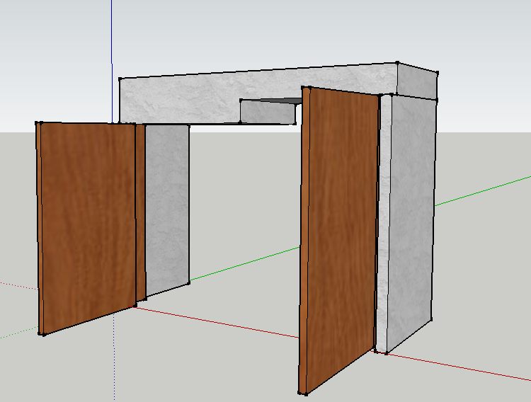

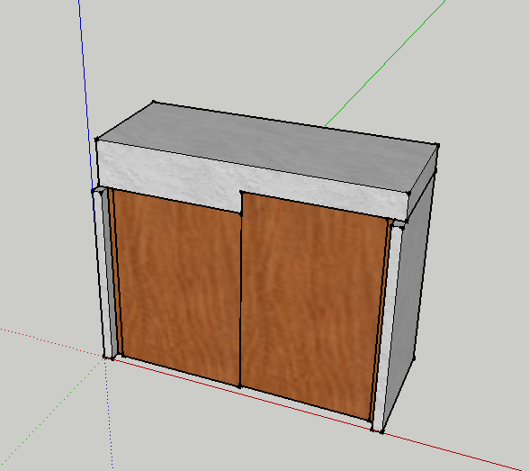

le soluzioni che adotterei io sono queste due;
la prima prevede un telaio a copertura di tutta la struttura ma necessariamente
le uniche cerniere che si possono montare sono le anuba o quelle a libro
la seconda invece prevede l'utilizzo di cerniere invisibili a scodella

Intanto grazie delle idee!
La prima soluzione di mariobrossh sarebbe pratica ed esteticamente gradevole ma non c'è il rischio che la pioggia entri dall' alto? Come si può ovviare al problema?

Nella seconda soluzione invece avrei le due sporgenze in vista ch non mi fanno impazzire..
In entrambi i casi pensavo di non fare toccare l' anta a terra aggiungendo uno zoccolo in modo da preservare le ante dall' acqua
Messaggi: 17881
karigna ha scritto: mar 18 feb 2025 10:45 am Intanto grazie delle idee!
ovviamente il legno va protetto con tre mani di impregnante
e poi tra legno e lavabo ci va messo un filo di silicone, inoltre
si può fare il listello superiore sporgente di 20 mm e accorciare
le ante in modo che passino sotto al listello
Messaggi: 17881
karigna ha scritto: mar 18 feb 2025 10:47 am Nella seconda soluzione invece avrei le due sporgenze in vista ch non mi fanno impazzire..
il disegno è indicativo, ovviamente le ante devono stare ad almeno un cm da terra,
se metti lo zoccolo e poi ci ristagna l'acqua col tempo marcisce

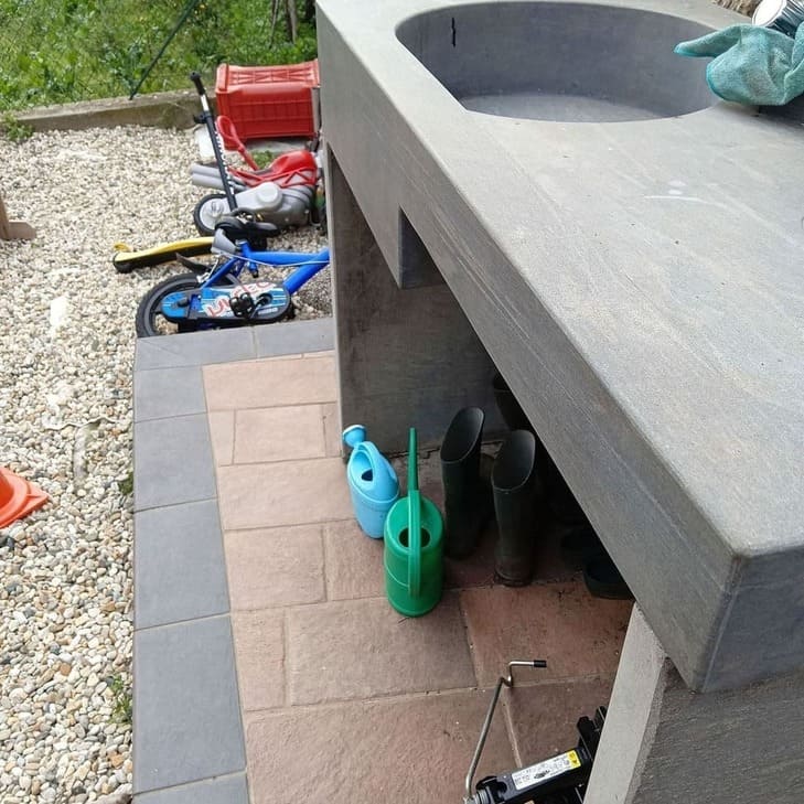

Piccolo aggiornamento.. sono riuscito a spostare il lavandino così da eliminare la sporgenza sui due montanti. Ora però devo raddrizzare almeno un montante perché non solo l'hanno messo fuori squadra ma non è nemmeno in bolla
karigna ha scritto: mar 18 feb 2025 4:51 pm Piccolo aggiornamento.. sono riuscito a spostare il lavandino così da eliminare la sporgenza sui due montanti. Ora però devo raddrizzare almeno un montante perché non solo l'hanno messo fuori squadra ma non è nemmeno in bolla
Vedo un crick....n° 1 :lol: :lol: :lol: :lol: ok, adesso si può ragionare meglio l' unico problema resta sempre quello di voler avere 2 antine sullo stesso livello, quindi lo spessore sulla faccia del lavandino rimarrà sempre anche se in questo caso di meno perchè potresti fare le ante in linea con la parte bassa per poi fare un copri filo da 4-5 mm che va a chiudere il tutto....quanto vuoto c'è tra la parte vasca e la parte gocciolatoio??
PS: come materiale per le ante utilizzerei multistrato fenolico di pino, per quanto riguarda la zoccolatura, potresti mettere seriamente una di quelle che si usa per la cucin e ci fai sormontare le ante in fase di chiusura lasciandole un paio di cm più alte, così da avere un aspetto estetico anche carino
karigna
Messaggi: 13
Iscritto il: mer 05 ago 2009 2:13 pm
Messaggio da karigna »
plcet ha scritto: mer 19 feb 2025 7:37 am
Eh si alzare un lavandino in pietra da solo era improponibile!
Cmq prima di fare le ante voglio provare a "raddrizzare" un montante così da correggere il fuori squadra laterale.
Sullo zoccolo stavo pensando di farlo in legno e incollarci delle piastrelle del pavimento .
Se riuscissi nel mio intento potrei anche fare due ante diverse ; l' importante è che siano a filo del lavandino..
