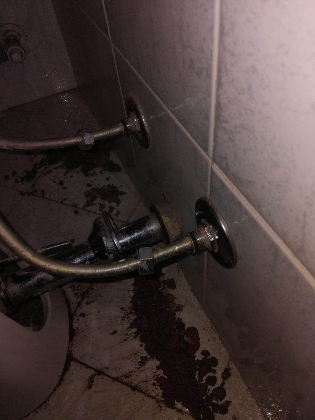

Buonasera a tutti, stavo provando a sostituire il rubinetto del bidet a casa di mio papà e mi sono imbattuto in questi flessibili in rame che non riesco a smontare dal muro. Tolto il dado non si muovono, ho provato anche a fare un po di forza.

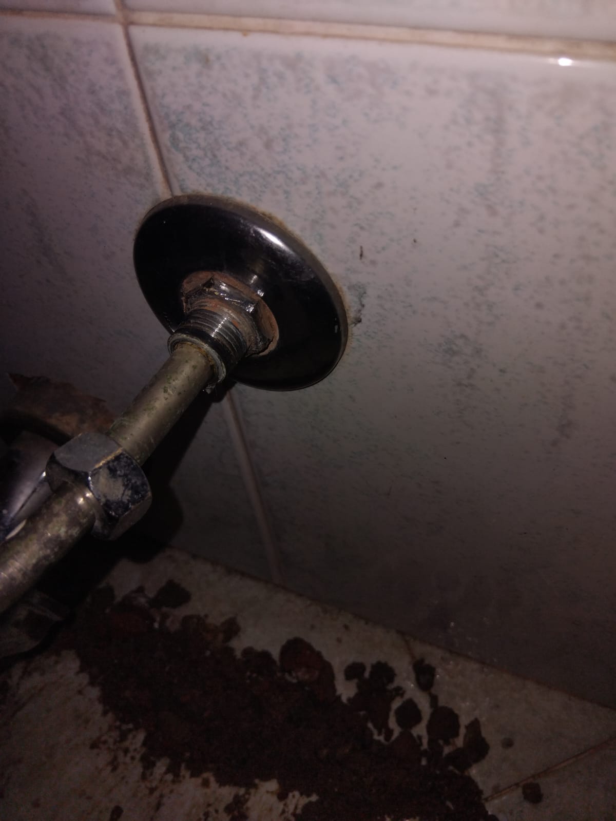

Ho visto che c'è un ulteriore dado molto sottile, ma un po per la posizione un po per la forma è difficile da svitare. Prima di fare danni volevo provare a chiedere se qualcuno conosce questo tipo di raccordo e come si smonta. Chiedo scusa se i termini tecnici sono sbagliati, non sono del mestiere. Grazie, buona serata

L'altro "dado" che vedi, dovrebbe essere un raccordo maschio/maschio avvitato a muro e che lascerei lì.
Svitando i due dadi che hai tolto si vedono chiaramente le guarnizioni in gomma che probabilmente si sono un po' incollate.
Comunque, trattandosi di cannette rigide, non hanno possibilità di piegarsi (se non con le apposite piegatubi per darle la forma) e quindi per staccarle devono essere svitati anche i dadi presenti sotto i rubinetti... lo hai fatto?

No, grazie mille. Domani provvedo. Non ci avevo neanche pensato. Grazie ancora
