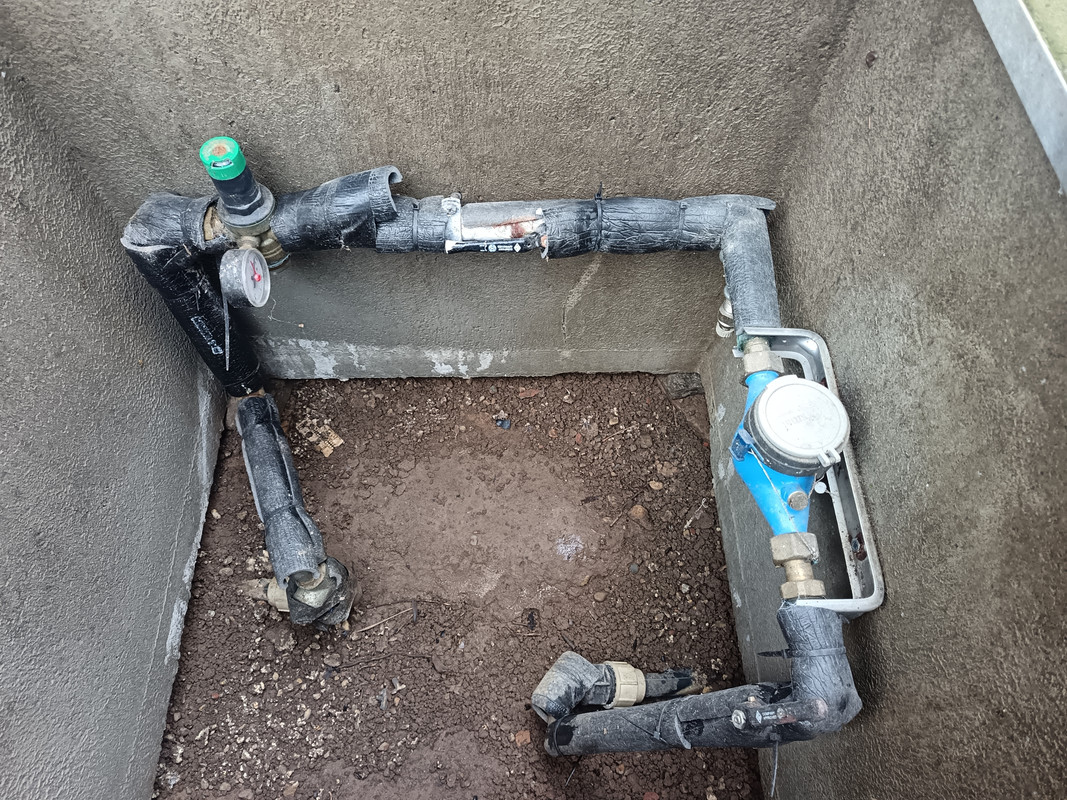

Buongiorno a tutti scusate l attesa ma ho fatto la notte 😅 questo è quello che c'è sia all'attacco Dell acquedotto che del pozzo

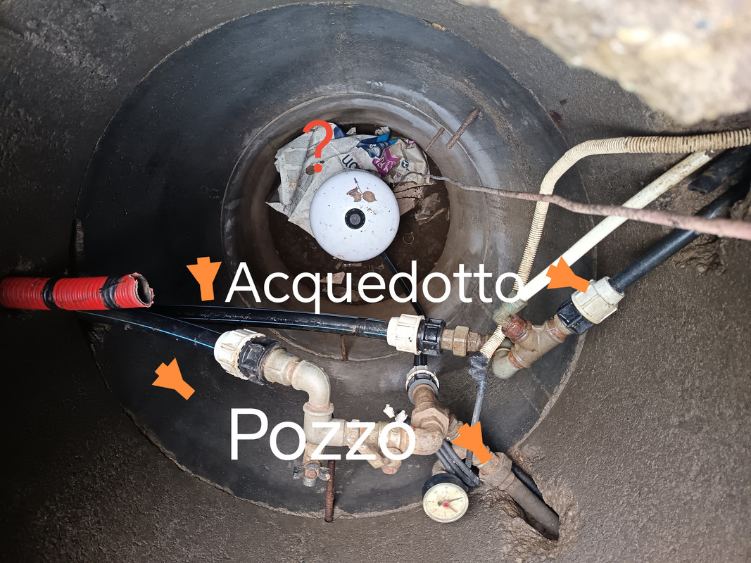

La foto del pozzetto con il contatore è chiara, ma altrettanto non lo è la foto del pozzo: purtroppo le informazioni che ne possiamo ricavare non sono sufficienti per avere un quadro ci come il circuito del pozzo si innesta col resto dell'impianto.
Per esempio che significa quando dici che il pozzo è fermo perché si dovrebbe essere sgonfiato il polmone? Che tipo di pozzo è? Forse è una cisterna che si riempie con l'acqua del comune e poi c'è un autoclave che la manda in casa? Dove sarebbe il polmone e dove sarebbe l'autoclave?
Se non ci dai maggiori informazioni come facciamo a capirci qualcosa... visto che non ci ha capito niente l'idraulico, che pure ha ben presente come è fatto tutto l'impianto?
E riguardo all'idraulico: è quello che c'è sempre venuto quando c'era il vecchio proprietario, oppure è uno nuovo?

Scusa l ignoranza Giovanni ma quel coso 🙄 bianco dove c'è il pozzo cosa sarebbe? Sono 2 impianti separati la casa è del 1940 e l allaccio all acquedotto è stato fatto nel 2004 (ci hanno lasciato i documenti), cambio idraulico perché ci ha messo una settimana per sistemarci una perdita del sifone del lavandino(montato da lui) e del gas e no non è lo stesso idraulico che non ho idea di chi sia visto che non risponde neanche più al telefono il vecchio proprietario 😤provo a postare una foto con le spiegazioni Dell impianto
https://postimg.cc/bDXR0k3p

Il collegamento del pozzo va in casa e nel giardino
