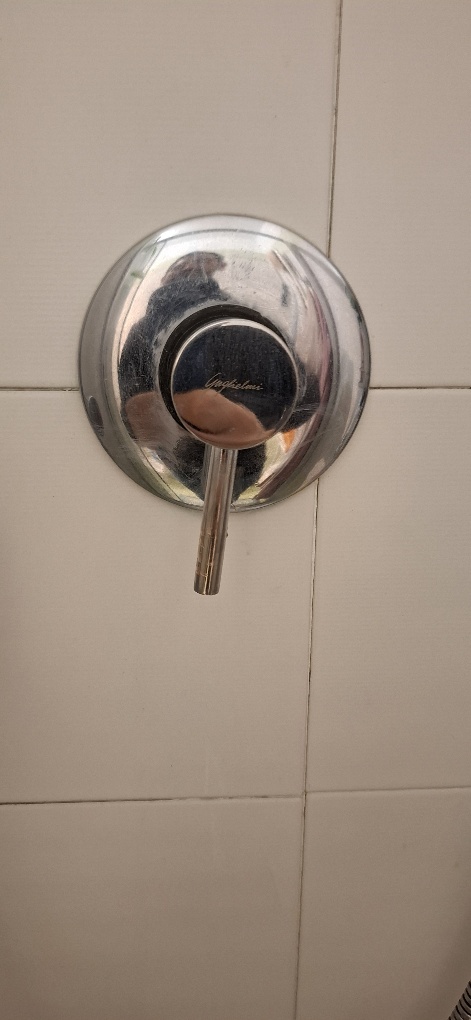

Buongiorno a tutti, scrivo sul forum perché ho un problema con il cambio cartuccia del miscelatore doccia.
Il monocomando in questione è della marca Guglielmi, acquistato nel 2009, ora dovrei cambiare la cartuccia ma non riesco a smontare la maniglia per accedere alla cartuccia. Solitamente, negli altri miscelatori, è presente un tappino da togliere per accedere al grano. Ma in questo caso non esiste alcun tappino. Ho anche provato a vedere ( con l'acqua generale chiusa) nella parte inferiore della maniglia alzata, ma anche li nessun accesso al grano. Infine ho provato a svitare il perno tondo che funge da maniglia pensando che li sotto ci fosse l'accesso al grano ma il tondino non si svita ( e purtroppo pur proteggendolo ho anche rigato il tondino).
Qualcuno per caso sa come togliere questa maniglia?
grazie mille
Antonio

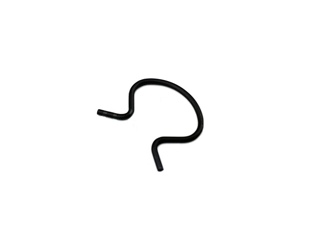

Se non si smonta e non ci sono punti visibili in cui potrebbe esserci dei grani da smontare mi vengono in mente solo due possibilità:
1) Il pomello è ad incastro e va soltanto tirato
2) Il pomello è bloccato con una molla di fermo tipo quelle che si usavano sulle manovelle degli alzacristalli che sono fatte in questo modo:
In questo caso la molla andrebbe agganciata con un filo di ferro piegato a gancio sulla punta e sfilata dalla base del pomello

Ho provato a svitare anche con forza il perno ma niente, non si è mosso. Poi a guardarlo bene con la fotocamera del telefono sembra saldato, pertanto non credo si sviti. Proverò a tirarlo sperando sia incastrato, ho solo paura a far danno perché se poi non dovessi trovare la cartuccia di ricambio in tempi brevi sarebbe un problema.

avevo contattato direttamente Guglielmi ed alla fine mi hanno risposto.
Per smontare la maniglia si deve svitare il tondino che funge da leva ( lo avevo fatto ma essendo molto duro avevo mollato).
Tolto il perno si potrà accedere alla brugola che tiene ferma la maniglia.
Lo scrivo nel caso potesse essere utile a qualcun altro...
Buona giornata a tutti e ancora grazie per i consigli
Antonio

Si confermo, sono riuscito a svitare il perno e smontare la cartuccia. Sostituita anche la maniglia originale perchè il perno si è segnato. Ora lo ripasserò al tornio e lo rifarò cromare così potrò rimontare la maniglia originale.
