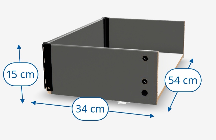

Ho visto che all'Ikea vendono dei "cassetti" economici (10 €) sarebbe comodo posizionarlo dentro il cassetto ...fissarlo, e fare in modo che una volta utilizzato si potesse chiudere posizionando l'anta (il fondo del cassetto) in verticale con delle cerniere che so esistere a scomparsa della wurth.

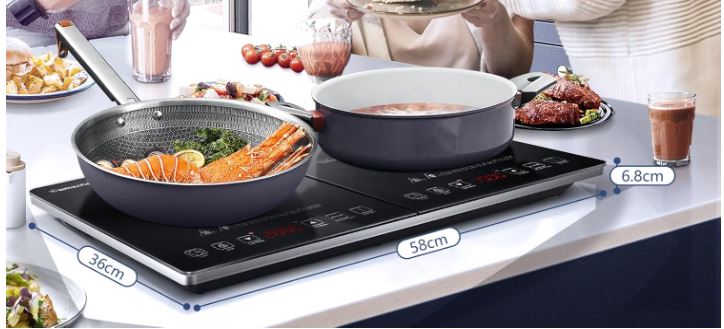

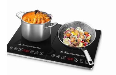

L'idea di fondo è questa . Posizionare questo
Sul fondo del cassetto e, dopo aver posizionato le cerniere

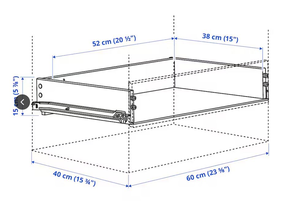

Assolutamente andrebbe benissimo. Ti allego le misure del cassetto ikea .
Non riesco a capire se può contenere il piano cottura
Se mi confermi che che "non ci entra seguirò il tuo consiglio e siccome sono un casino con gli attrezzi e i tagli mi rivolgerò a qualche "grande magazzino"
ma se dovesse essere adattabile non sarebbe una brutta idea in termini di costo e di praticità.
- Messaggi: 17882
Re: Anta e ribalta
Non credo che ci entri perché il cassetto è 52 cm mente il piano cottura è 58, inoltre i cassetti Ikea mi sembrano abbastanza debolucci perché il fondo del cassetto è da 4 mm.
