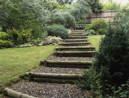

salve vorrei realizzare una scala in terra su una scarpata per crearmi un punto di accesso come dovrei fare, usando strumenti manuali grazie

Veramente ci sono molti modi , uno dei più semplici solitamente usato in montagna è con tavole e picchetti :
magari se usi il castagno è meglio

fin qui ci arrivo pure io il problema è la pendenza, dovrei mettere la lenza i picchetti e dividere il passo l'alzata e la pedata ho circa il 20 % di pendenza,mi tocca riportare un pò di terreno per addolcire la scarpata , il pendio è scosceso. scavarlo non posso sopra ci sta una strada provinciale. grazie :cry:

grazie, per il tuo intervento. ho messo dei picchettini in legno come riferimento, steso la lenza credo che dovrò riportare della terra per addolcire la pendenza grazie ancora, mi tocca una faticaccia e una sudata grazie-

Di nulla , i picchetti per forza , fai con calma questo tipo di scala la devi adattare mano mano , fai finta che devi fare un abito su misura , sei tu che ti devi adeguare alla natura .
Se devi fare dei riporti compatta bene la terra , compatti , bagni aspetti un giorno , ricompatti e bagni ancora .
P.s
I picchetti io li metterei anche davanti le traversine
