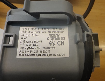

Mi rispondo da solo. Si tratta di un motore brushless a tre poli alimentato da un controller che si trova sulla scheda che genera i tre segnali che alimentano i tre diversi avvolgimenti dello statore.
Non posso quindi testarlo scollegato dalla scheda. Ho verificato la resistenza dei tre diversi avvolgimenti che sono collegati a stella e sembrano OK.
Temo che il problema sia il controller sulla scheda.

Ti confermo che è un motore BLDC. Ho seguito i tre cavi del motore sulla scheda (che ho smontato) e i segnali partono da un integrato FSB50550AB che è proprio un controller per motori BLDC.

Si è proprio quella la pompa ma ha un motore asincrono BLDC.
L'ho ordinata già su Amazon cosi provo e alla peggio la restituisco.
Sulla scheda a occhio non vedo bruciature o microfusioni sull'integrato ed i relè li ho testati e funzionano correttamente.
