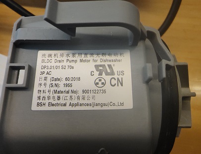

Allora, con grande fatica (sembra facciano apposta e rendere iraggiungibili e difficilmente smontabili le componenti) sono riuscito a raggiungere ed estrarre la pompa.
Il problema è che non so come testarla. Al suo morsetto arrivano tre fili e quindi non posso collegarla semplicemente a fase/neutro per vedere se gira bene.
Re: Lavastoviglie Bosh SMV50E60EU pompa di scarico si ferma
Inviato: gio 03 apr 2025 12:42 pm
da Mspider65
Mi rispondo da solo. Si tratta di un motore brushless a tre poli alimentato da un controller che si trova sulla scheda che genera i tre segnali che alimentano i tre diversi avvolgimenti dello statore.
Non posso quindi testarlo scollegato dalla scheda. Ho verificato la resistenza dei tre diversi avvolgimenti che sono collegati a stella e sembrano OK.
Temo che il problema sia il controller sulla scheda.

Ti confermo che è un motore BLDC. Ho seguito i tre cavi del motore sulla scheda (che ho smontato) e i segnali partono da un integrato FSB50550AB che è proprio un controller per motori BLDC.
Inviato: gio 03 apr 2025 3:33 pm
mah ... facendo una ricerca per quella macchina mi da questo risultato,
in questo caso non hai molta scelta, o tenti la sostituzione della pompa o della scheda

Si è proprio quella la pompa ma ha un motore asincrono BLDC.
L'ho ordinata già su Amazon cosi provo e alla peggio la restituisco.
