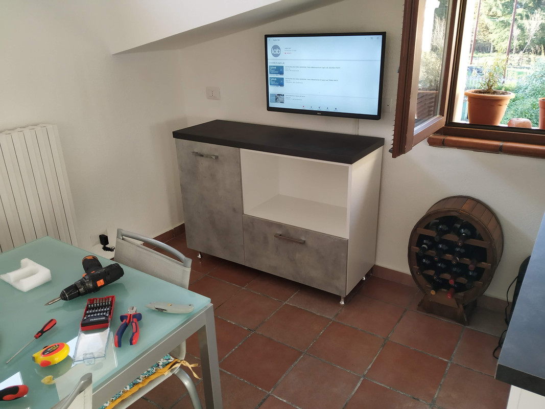

Condivido con voi questo mobiletto realizzato un po' di tempo fa
su commissione, con pezzi di scarto di un top cucina e, secondo me
con alcuni spunti interessanti.

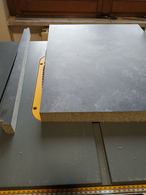

Per prima cosa rifilo e porto a misura i due pezzi del top che essendo stati
tagliati col seghetto alternativo per ricavare i fori del piano cottura e
del lavello erano al quanto irregolari.

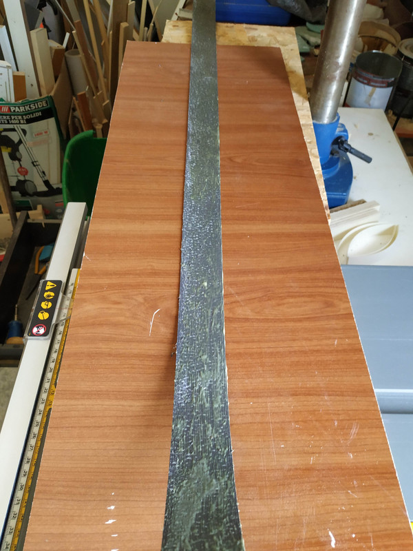

Quindi ho incollato col biadesivo un listello guida sul top in modo da avere un
taglio dritto
Una volta ottenuto un primo lato dritto si procede col successivo

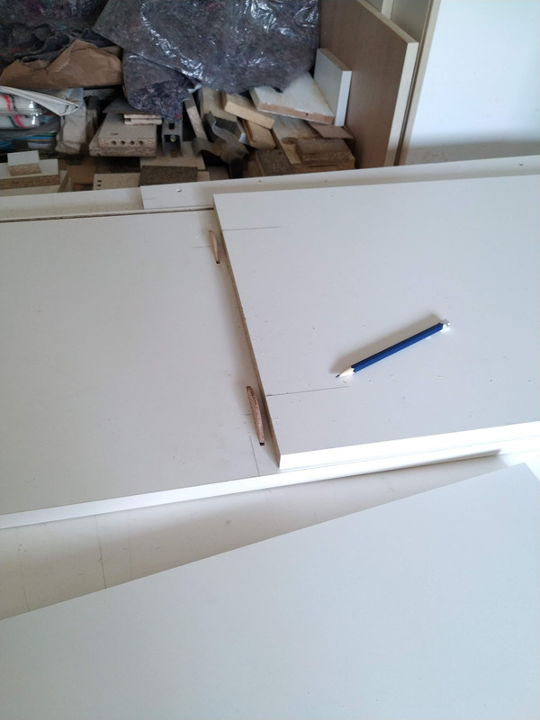

Due tasselli per dare un po' di robustezza e tenere fermi i pezzi durante l'incollaggio
e questo è il risultato dopo l'incollaggio

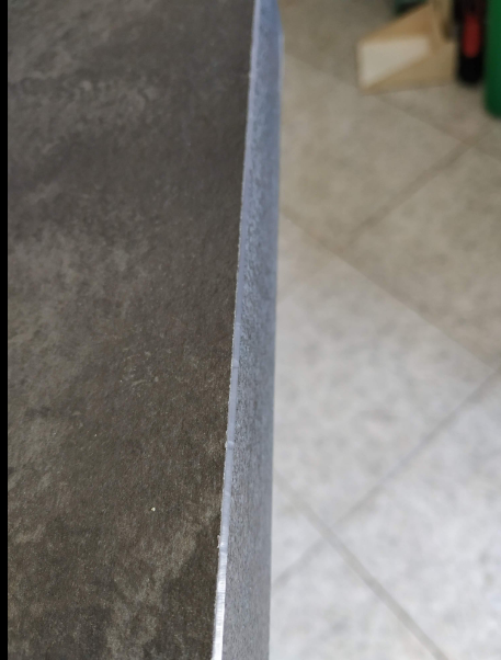

ora passiamo all'incollaggio del bordo in ABS col bostik
Rifilatura del bordo con fresa a 45°
forse in foto non si vede bene ma con questo sistema il risultato finale è molto professionale perché
lo spigolo è leggermente smussato

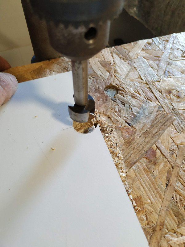

biscotti o lamelli per l'assemblaggio

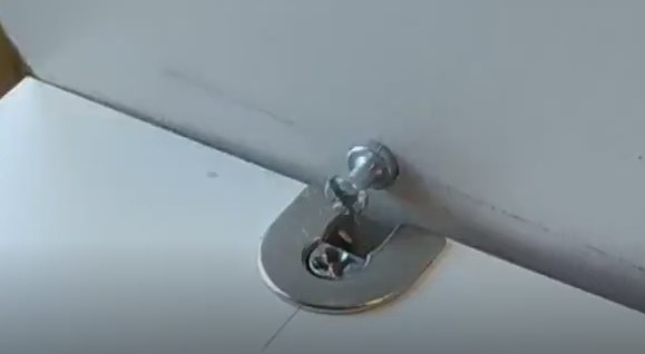

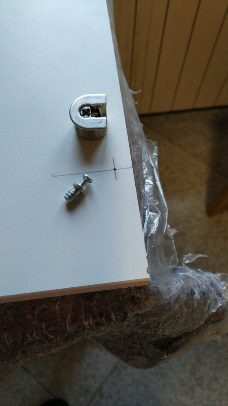

la mensola centrale verrà montata con questi sistemi Uniblock che oltre a
reggere la mensola tengono fermi i fianchi
piccolo video esplicativo ;-)
https://youtu.be/jVdA5swKqqM
e questo è il lavoro finito
