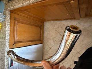

Ho in cucina il rubinetto in foto.
Lo avvito e stringo con chiave a pappagallo, non stringo al massimo altrimenti non gira più.
Il problema è che gira oggi, gira domani si svita da solo finchè si allenta e ti resta in mano, ogni tanto va riavvitato completamente... Come mai?
Grazie mille!!!

Non riesco a capire come sia fatto il tuo rubinetto, certo è che la filettatura non può essere lasciata lenta altrimenti si svita.
Se il problema è che non puoi arrivare a fondo nell'avvitatura perché altrimenti si blocca, allora prova a metterci una generosa dose di teflon oppure un po' di canapa in modo che la filettatura faccia più resistenza.
Altrimenti dovresti spiegarci (magari con qualche foto un po' più grande) quale è il pezzo che è libero di girare perchè mi sembra di capire che la cannetta all'interno abbia la filettatura e non può essere che girando la cannetta per poterla utilizzare quasta si sviti e si avviti.

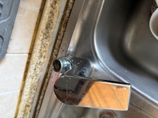

Nella foto in alto, sul fondo c'è la parte che va avvitata sulla parte fissa installata sul lavandino della foto due. Non c'è altro... Come dicevo se la avvito tutta poi non riesco a girarlo, o meglio, fa molta resistenza e non sembra normale. Se non la stringo nel tempo si svita da sola...

Ok, certo, la parte filettata della cannetta va ad avvitarsi sul tubo filettato che si vede sulla base del rubinetto, ma questo deve ruotare in qualche modo, la rotazione della cannetta non può essere data dall'avvitarsi e lo svitarsi di questa sulla filettatura alla base del rubinetto.
Se la rotazione è dura, devi lubrificare quella parte che deve ruotare con uno spray lubrificante/sbloccante (Svitol, WD40 o simili) e dopo avvitare fino in fondo la cannetta.

La cannetta deve avvitarsi sul raccordo maschio in basso e andare a battuta. Poi a girare deve essere il raccordo. Difatti è impensabile che per avvitare la cannetta si debba ruotare questa, perché potrebbe anche battere nel muro... quindi deve essere per forza il raccordo che gira.
Se poi quest'ultimo non gira, allora bisogna capire perché. Magari sono gli OR troppo grossi, o manca la lubrificazione... comunque sia, l'importante è che che sia fatto per girare, poi si trova il sistema di farlo girare più agevolmente.
Se poi, invece, tale raccordo fosse fisso allora saremmo di fronte ad un palese errore di progettazione... cosa da escludere nel modo più assoluto.

Mi pare di vedere alla base della canna la sede per una brugola, hai provato a svitare?
