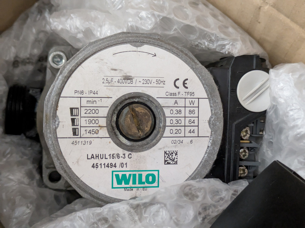

Il vecchio circolatore era un WILO LAHUL 15/6-3 C - 4511494/01 e dopo aver chiesto ad un venditore online con ottime recensioni, ho acquistato un WILO RS15/6-3 P perché a suo dire compatibile ed adatto al solare, tra l'altro sostituzione comoda dato che l'idraulico ha potuto sostituire solo il motore (è bastato svitare le 2 viti e metterlo sul blocco posteriore esistente del vecchio dato che identico, senza svuotare l'impianto, cosa che non so se sia stata buona o cattiva a questo punto).
E' stato montato ad Agosto dell'anno scorso e dopo 2 mesi circa ha iniziato a far scattare il salvavita ed abbiamo quindi dovuto scollegarlo.

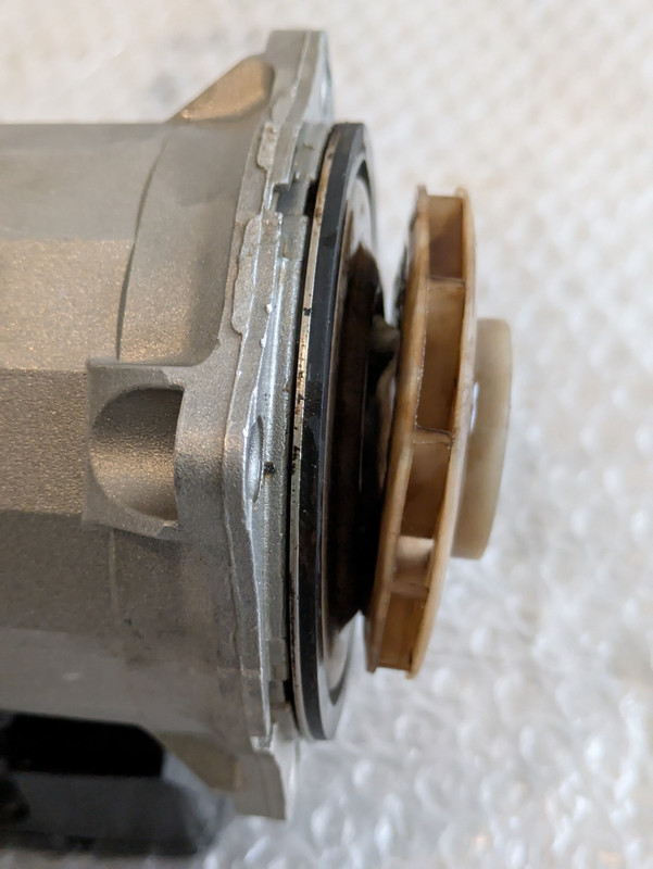

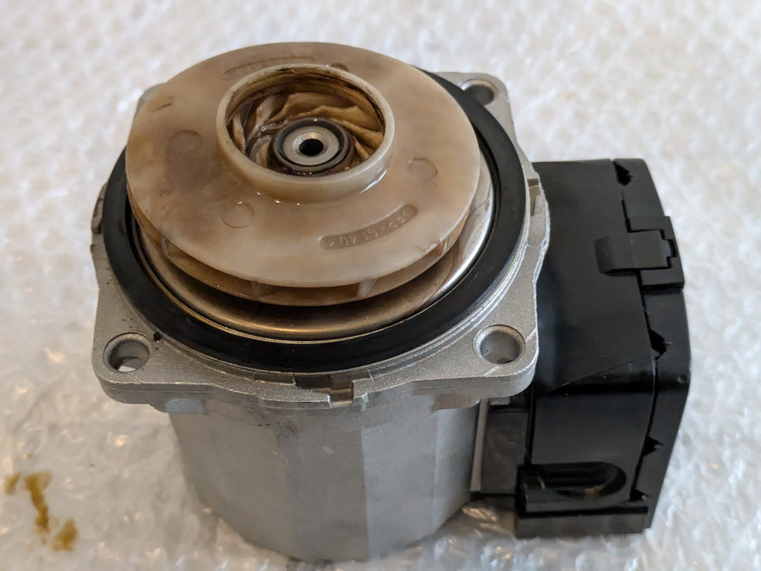

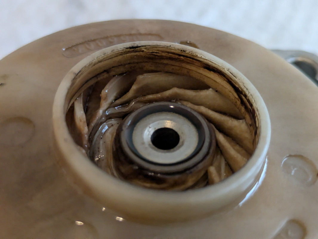

Ovviamente sono serviti mesi per far venire qualcuno a vedere il tutto e dopo un check di un elettricista per capire se il problema potesse essere dovuto al condensatore difettoso del circolatore che però difettoso pare non fosse perché anche installando quello del vecchio circolatore non aveva risolto il problema, ieri l'idraulico ha provveduto a smontarlo e da qui la "bella scoperta": la girante del circolatore appare storta ed oggettivamente fusa, per questo fa scattare il differenziale ed alcune volte il magnetotermico, altro che condensatore…

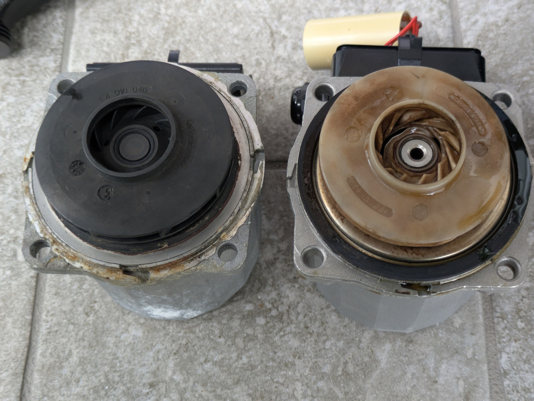

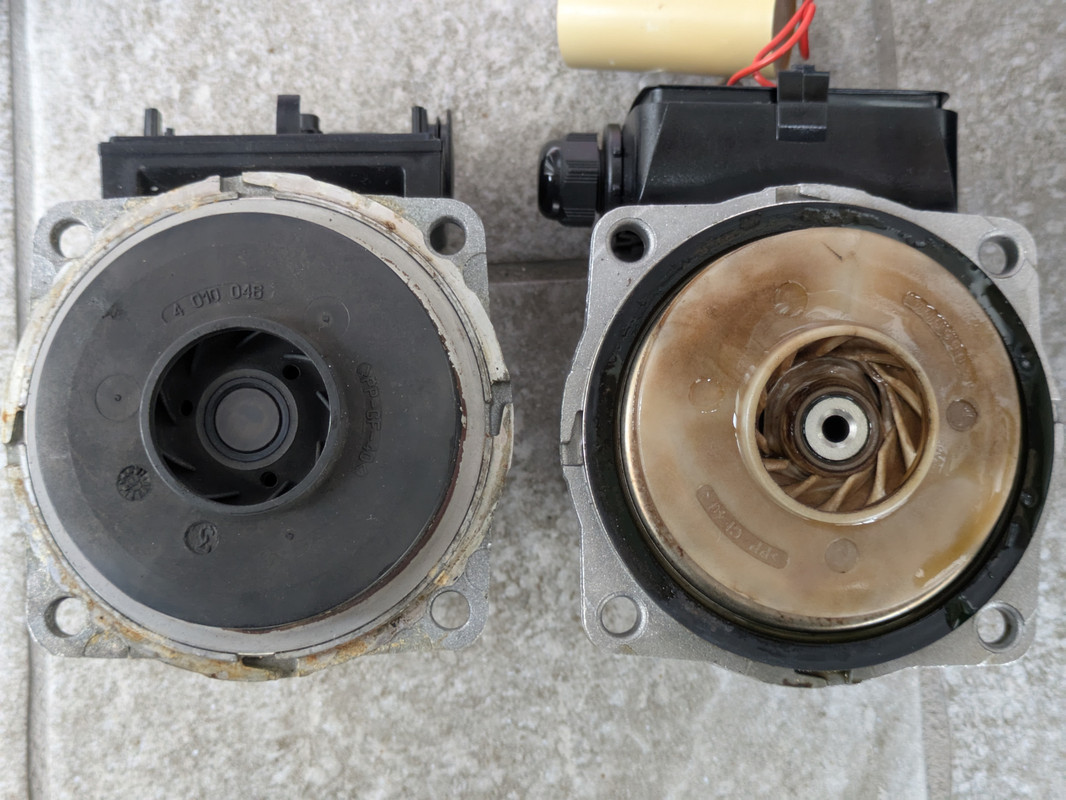

Allego una serie di fotografie che mostrano quanto da me descritto dove si notare la differenza tra il materiale della girante del mio vecchio circolatore di colore nero rispetto alla girante di colore bianco del nuovo acquistato.

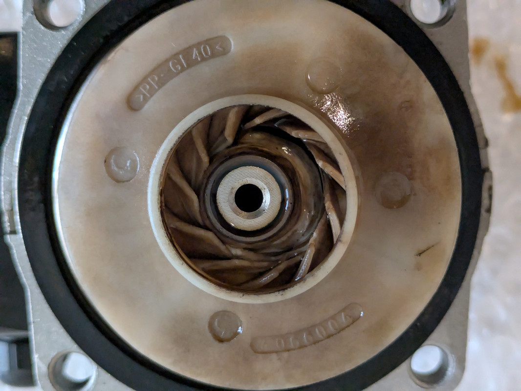

Su entrambe le giranti c'è scritto "PP-GF-40" per cui nella mia estrema ignoranza in materia potrei dire che sono dello stesso materiale… ma ditemi voi.

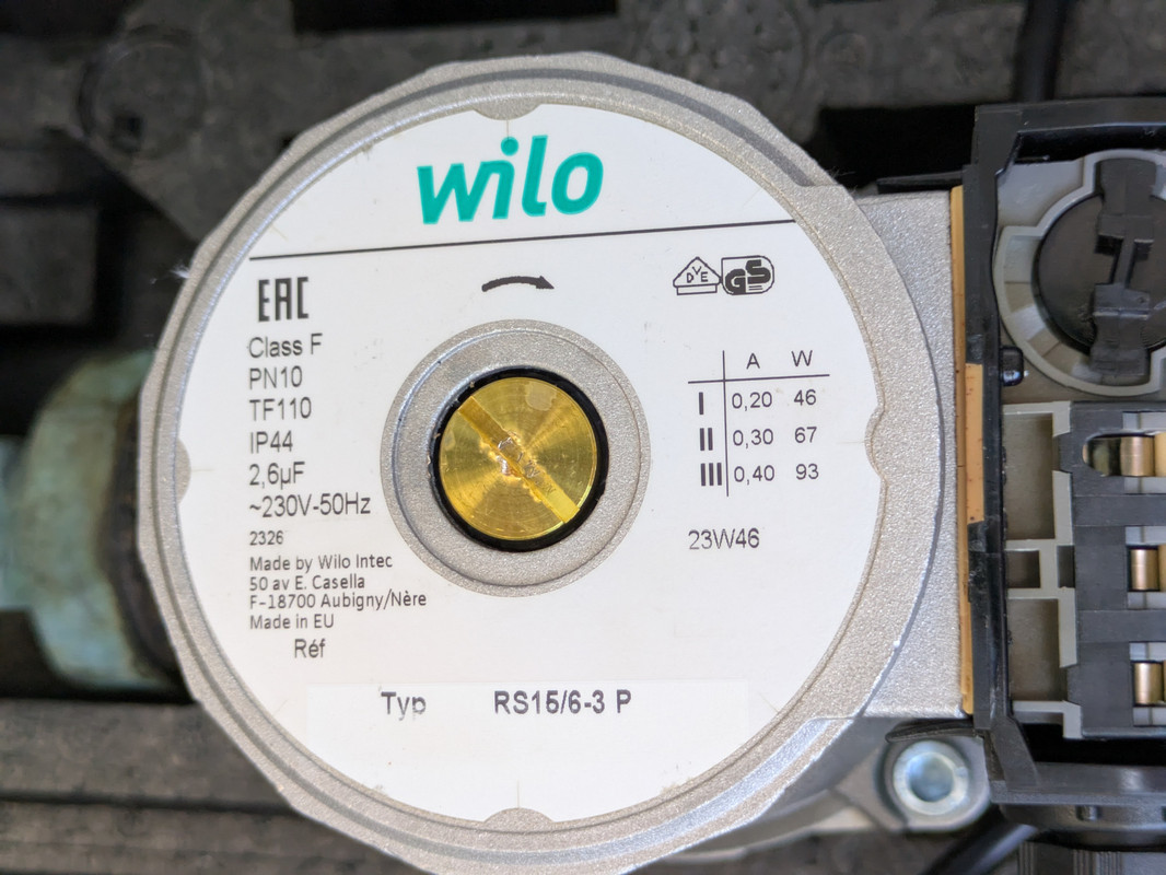

Il vecchio modello è quello in foto con l'etichetta più sporca e la vite di ispezione corrosa in pratica, tale "LAHUL15/6-3 C 4511494/01", il nuovo è quello con l'etichetta nuova, tale "RS15/6-3 P", ma nel mio "pensare male", se vedete bene, a me pare un'etichetta attaccata sopra ad una vecchia... mah...

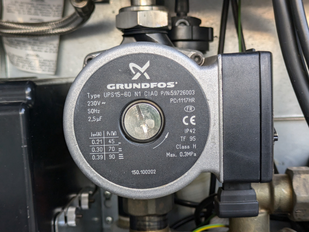

1) I 2 modelli WILO LAHUL 15/6-3 C - 4511494/01 e WILO RS15/6-3 P sono entrambi adatti anche al solare (tra l'altro il primo era comunque già stato messo in sostituzione dell'originale Hermann per cui non so cosa ci fosse installato in origine, posso solo dire che il circolatore della parte non solare della caldaia, quello che gestisce l'acqua per intenderci, è il GRUNDFOS UPS15-60 N1 CIAO della foto allegata per cui mi chiedo se non ci fosse un GRUNDFOS anche nella parte solare in origine, vai a saperlo…)?

Però un dubbio mi è venuto guardando le foto...
La girante dalle foto più che usurata sembra deformata dal calore, è così oppure è una mia impressione?

Capitan Farloc ha scritto: dom 11 mag 2025 6:27 pm Come dice giustamente mariobrossh, anche io ho letto il messaggio ma è difficile consigliarti se non si è esperti di impianti di quel genere e... non ti preoccupare, chiedere è lecito è non è considerato spam :lol: :lol: :lol: .
Certo, esatto, ma il dubbio è che il modello non sia per il solare anche se non ho ancora capito se il circuito solare scalda più del circuito della caldaia, a mio parere sì...
