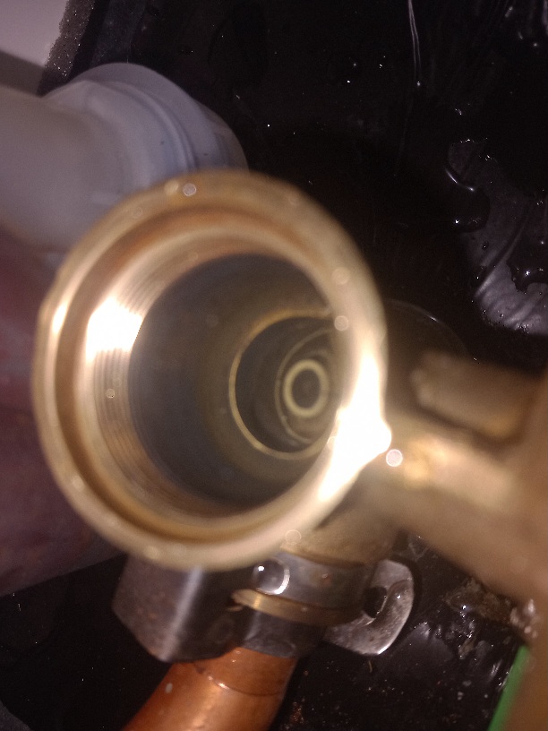

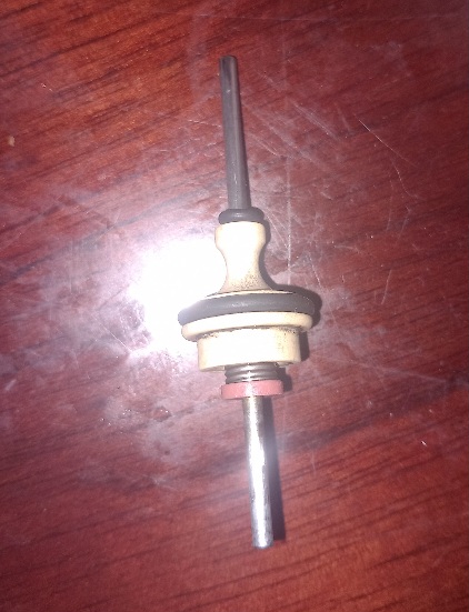

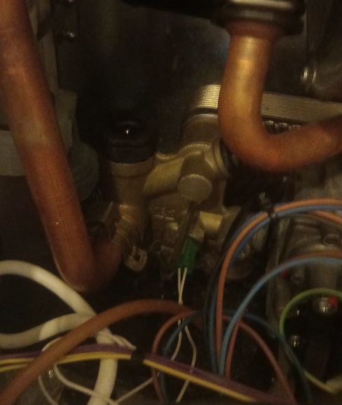

Buongiorno , sto impazzendo con una caldaia green evo ar therm, nuova di 6 mesi , ha cominciato a non funzionare acqua calda sanitario, ho notato piccole perdite, provenienti ...... vabbe la faccio corta , scambiatore secondario bucato ed ho provveduto a cambiarlo , ormai che c ero ho smontato la valvola a 3 vie pensando che ci fosse anche calcare li dentro e magari la molla si era incrostata , ok rimonto tutto, tutto perfetto funziona alla grande , dopo 2 settimane torna lo stesso problema non funziona più il sanitario, scambiatore non perde e sembra a posto , riscmonto la valvola a 3 vie , tocco un po la molla , sembra a posto, rimonto e sorpresa , lo stantuffo rimane troppo in fuori e quindi non riesco più a chiuderci il motore sopra, pensando di essermi sbagliato provo a metterla al contrario , ora si chiude ma una volta avviata logica ol motore continua a scattare ,all infinito ed allora rimonto al contrario ma così non si chiude ancora booo non capisco help, vi allego foto stantuffo e valvola,
Forse si è perso un pezzo tra lo stantuffo e la molla, qual è il senso giusto secondo voi?

Non ho idea di come debba essere montato quel pezzo, ma dalla forma e dal fatto che mi sembra che ci sia una O-Ring più piccola anche nella parte più stretta, immagino che quella piccola O-Ring vada a chiudere il foro in fondo mentre la O-Ring più grande dovrà chiudere qualcos'altro.
Se il pezzo non entra sarà probabilmente perché il meccanismo all'interno del resto della valvola è in una posizione che non lo consente, quindi o cerchi di far spostare il meccanismo all'interno, magari aprendo e chiudendo un rubinetto dell'acqua calda, oppure si dovrà smontare parte della valvola, rimontare il pezzo in questione e poi rimontarla.
Prova a vedere se aprendo un rubinetto dell'acqua calda si riesce a rimontare il pezzo, altrimenti prova a mandare qualche foto più ravvicinata della valvola.

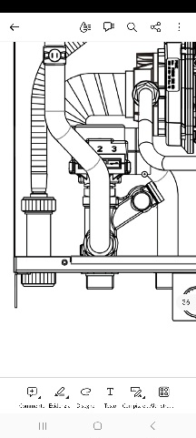

Ho provato a far scattare come hai detto te con il rubinetto acqua calda ma non essendoci acqua non muove niente , penso si sia rotto quel pezzo rosso nella foto , non mi andava proprio di smontare la valvola perché è collegata praticamente a tutto , ho provato a chiudere così ma carico l acqua e sembra circolare male e lenta e mi scatta subito la valvola sfiato sicurezza aria ( diversa da quella della pressione acqua caldaia) e quindi non andando in pressione non ho potuto provare , magari la molla fa un po di resistenza ma si è rotta un pezzo boo ,

Allora, io l'avrei montata esattamente come nel disegno, come ti dicevo, sulla punta sembra esserci una o-ring che direi che va a fare scopa con quella sede in fondo alla valvola.

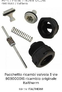

Ora come intendi procedere? Vuoi acquistare quel kit di ricambi della valvola?

Hai ragione sicuro sull OR , ricordo che l altra volta ho infilato il pezzo e la molla sotto ha fatto attrito tanto da fare resistenza per poi chiuderla ( non so come spiegarlo )
Se tocco con il dito sento la resistenza della molla ma quando ci metto lo stantuffo non la fa , forse oltre all or manca un supporto che tiene fermo e si incastra con l ORing

Vorrei procedere con l acquisto della capsula ma non è compatibile con la mia caldaia, non trovo sui siti lo stesso modello ma era per dare un idea di come fosse quella più simile, domani provo con un OR in più, poi se non va e non trovo la capsula dello stesso modello , la tolgo w metto quella vecchia che andava alla grande,

Non ho capito bene il problema del OR che forza, non so se è il tuo caso ma in genere gli OR fanno fatica ad entrare nelle sedi e tendono a forzare ed a pizzicarsi rovinandosi. Il "segreto" (se così si può chiamare) per far entrare bene il gruppo con l'OR inserito dentro la sede è quello di metterci un po' di sapone liquido che ne agevoli lo scorrimento, poi quello dopo con l'acqua se ne va.
