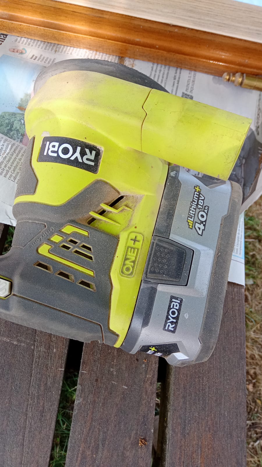

ho una levigatrice RYOBI mod. R18R0S che nello scorso paio di settimane ha lavorato molto. la levigatrice ha almeno 10 anni.
da qualche giorno ho iniziato a sentire odore di plastica bruciata e ho notato che la plastica attorno a uno dei contatti della batteria si sta sciogliendo (allego foto).
volevo sapere se qualcun altro ha avuto problemi simili e come si è comportato...è la levigatrice da buttare, o potrebbe essere sufficiente cambiare la batteria?
ringrazio in anticipo per qualsiasi consiglio possiate dare.
P.

Re: batteria One+ e levigatrice Ryobi
sono oggetti per hobbistica che non possono lavorare per molte ore
di continuo, in ogni caso bisogna capire se pulendo quel contatto
dall'ossido e rimuovendo la plastica squagliata l'apparecchio funziona
oppure no, certo la cosa migliore sarebbe quella di cambiare la batteria perché
credo che dopo dieci anni sia a fine vita ma intanto bisogna vedere se la trovi
e se conviene comprarla
