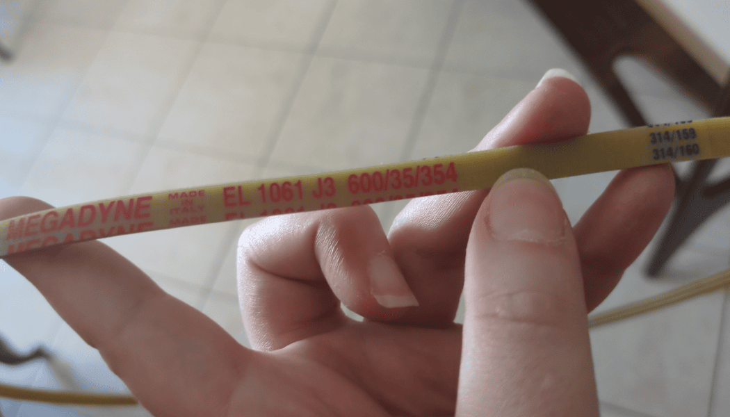

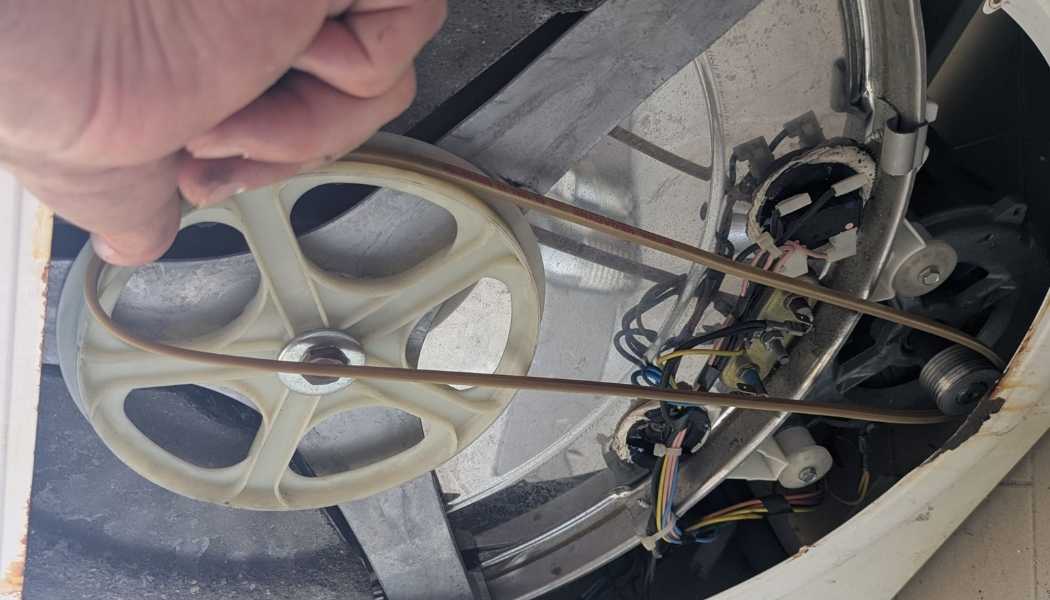

Ciao a tutti, ho una vecchia lavatrice Siltal che però ancora funziona egregiamente. Ho dovuto sostituire la cinghia, l'ho ricomperata identica a quella che c'era su ma ora non sono in grado di rimontarla. Anche il commesso del negozio ha verificato che per il modello della lavatrice la cinghia giusta è questa. Qualcuno mi può dare consigli su come rimontarla? Vi allego delle foto.
Grazie mille in anticipo : Love :
Questo è il codice della cinghia

Questo è come compare la cinghia rispetto alla lavatrice

Devi allentare i dadi che tengono il motore in modo da avere un po' di gioco con la puleggia.
Messaggi: 17801
Re: Sostituzione Cinghia Lavatrice SILTAL
prova a montarla prima sulla puleggia del cestello e poi su quella del motore

io la cinghia la metto sempre dal motore e poi come nella foto la tiro dentro girando la puleggia, magari con i guanti da lavoro per non farsi male.

Volevo ringraziare tutti per i suggerimenti! Alla fine mi sono arresa e mi sono rivolta al mio idraulico che mi ha detto che la cinghia era troppo piccola e me l'ha sostituita 😅 ora il mio piccolo gioiello di antiquariato è tornato a funzionare a meraviglia!
Messaggi: 9927
Ma chi ti ha venduto la cinghia troppo piccola? : Frown :
