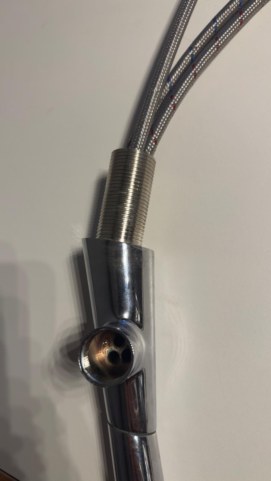

Devo sostituire i flessibili del miscelatore perchè perdono. Come ci arrivo?? Non riesco a svitarlo. Troppo duro o c'è un altro modo per arrivarci??Graziee
- Foto attacco miscelatore
- WhatsApp Image 2025-07-14 at 21.14.05.jpeg (79.2 KiB) Visto 1419 volte

solitamente quei flessibili si svitano con le mani, se non ci riesci
prova ad afferrarli con una pinza tanto li devi sostituire, se non
non si svitano prova a scaldarli

Da quello che mi sembra di capire dalla foto, l'attacco dei flessibili è nascosto all'interno del tubo filettato.
Se è così, mi sembra davvero difficile che non si possa raggiungere per poter usare una chiave per svitarli, quindi penso che in qualche modo il vitone debba potersi smontare.
Puoi fare una foto della parte inferiore del rubinetto per capire se e come si può smontare quel vitone?

Guarda se il tubo filettato si svita mostrando gli attacchi dei flessibili, altrimenti dovrai operare come nel video, smontando prima la cartuccia.
