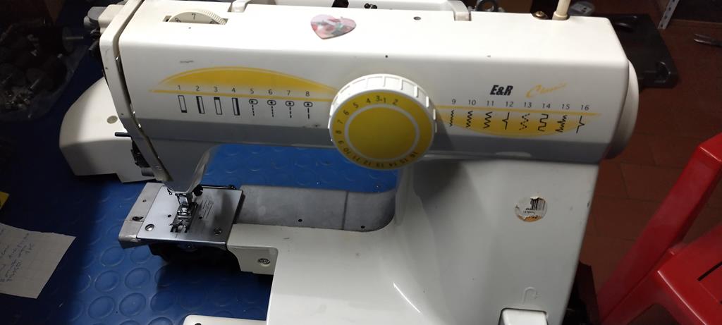

Ciao a tutti

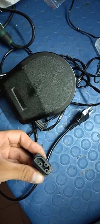

ho questa macchina di una siognora anziana a cui i nipotini hanno rotto la macchina da cucire.Come vedete,manca tutta la presa.Ora,on line non la trovo,forse sarà anche di qualche altro modello,sapete consigliarmi cosa cercare e dove acquistare?Inoltre,dato che è aperta,che tipo di manutenzione ordinaria e/o straordinaria mi consigliate di fare(cosi gliela do in buone condizioni e manutenzionata)?Grazie mille :oops: :oops:
Messaggi: 9966
Re: Macchina da cucire E&R EC16 rotta presa

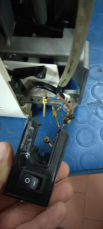

Cioè, fammi capire...
La parte in plastica che reggeva i tre connettori elettrici che si vedono nell'ultima foto si è rotta?
Se è così temo che ci sono 2 possibili soluzioni:
1) Provi a ricostruire la parte in plastica che reggeva i tre connettori, ma la vedo molto complicata

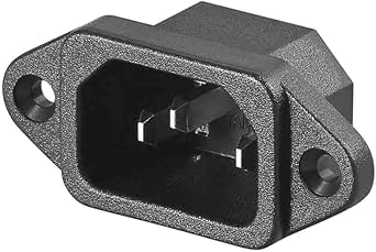

2) Sostituisci il vecchio connettore con uno nuovo tipo questo (e ovviamente metti sul vecchio filo l'equivalente connettore femmina)
P.S.
Per la manutenzione ordinaria e straordinaria, guarda sul libretto di istruzioni, su una macchina da cucire eviterei di improvvisare :lol:

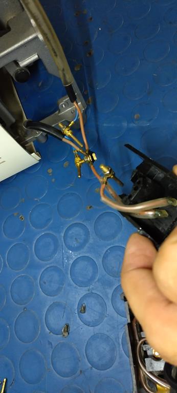

praticamente la presa che cè dentro la macchina che alimenta il motore.
avevo pensato anche io come prima ipotesi,ma troppo distrutto e alcuni pezzetti persi
il problema sta che rimarebbe un buco e non ci sarebbe modo dove poggiarla.Inoltre,non sò lo spessore della presa della foto che hai messo.

Aliexpress ultimamente consegna ache in 10/12 giorni, nell'attesa puoi
collegare direttamente il cavo ai fili della macchina interponendo
l'interruttore che si vede in foto, il buco lo puoi riempire con colla
a caldo nera o silicone

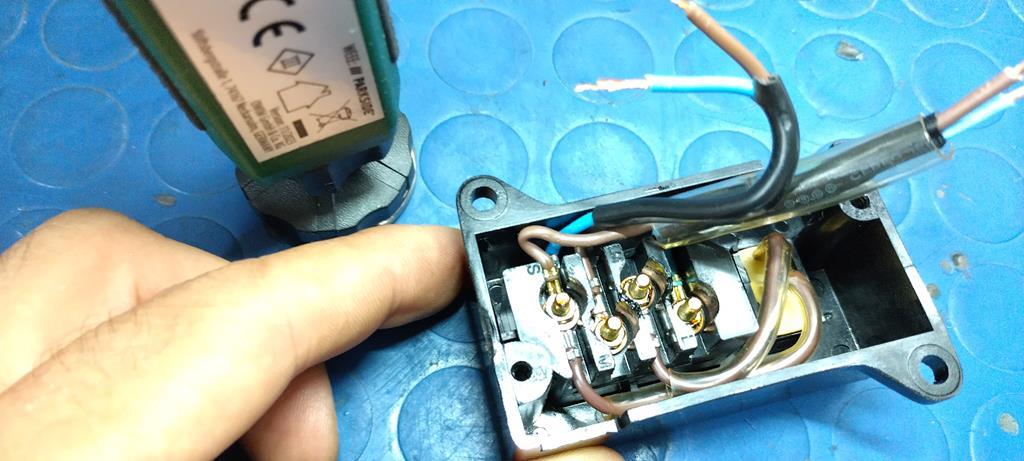

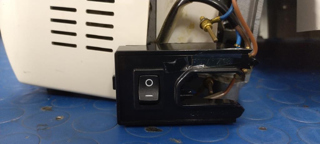

Ciao a tutti
la presa che era su aliex non era lei e non andava bene(le dimensioni esterne non coincidevano e lasciava uno spazio esteticamete e funionalmente brutto.Cosi sono riuscito a trovare in un negozio che riparano macchine da cucire,un filo nuovo(che ho già sostituito,al reostato)con attacco leggermente diverso e una presa nuova,perfettamente uguale come misure.Ora,sulla presa mi è venuto un dubbio:premesso che dovrebbe essere corrente alternata(?)dalla spina alla macchina da cucire,i collegamenti sulla presa nuova,non sembrano diversi,secondo voi?Sostituisco il tutto seguendo le colorazioni,o nel filo marrone a cui hanno collegato un blu(presa nuova)seguo i colori della presa? : Rolleyes : : Rolleyes :
Messaggi: 17894
sinceramente non ho capito molto qual è il tuo dubbio, comunque
nel tuo caso, trattandosi di corrente alternata non ha molto senso
rispettare i colori dei fili, perché poi nell'infilare la spina nella presa
le polarità possono essere inevitabilmente invertite ;-)

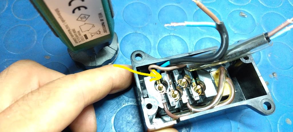

intendevo la freccia gialla,dove è stato messo un filo marrone e uno blu(come se fossero fase e neutro insieme),tutto qua:
