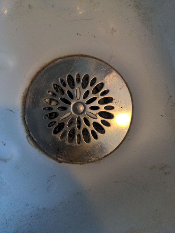

Buongiorno,
ho una doccia che si ottura spesso, la ventosa risolve per 1 scarico e pure con disgorganti vari ho avuto risultati temporanei (specie da quando la mia ragazza si è trasferita qui, che ha i capelli lunghi)
Vorrei fare una pulizia accurata con la molla (che già possiedo ed uso per altri scarichi) ma non passa per la griglia, è possibile smontarla o faccio danni? Ho sentito storie dell'orrore di pilette tenute dalla griglia e se si stacca qualcosa non ho una botola di ispezione per rimediare.
Se è smontabile in sicurezza, come? Credo sia un modello di Leroy Merlin
In caso non fosse smontabile, che metodo di pulizia suggerite? Ho il sospetto che l'impianto non sia stato fatto proprio a regola d'arte.

hai una scatola sifonata a terra nel bagno ?

Secondo me quella griglia si smonta girandola in senso antiorario.
Se c'è una scatola sifonata però come dice Mariobrossh, è anche meglio
