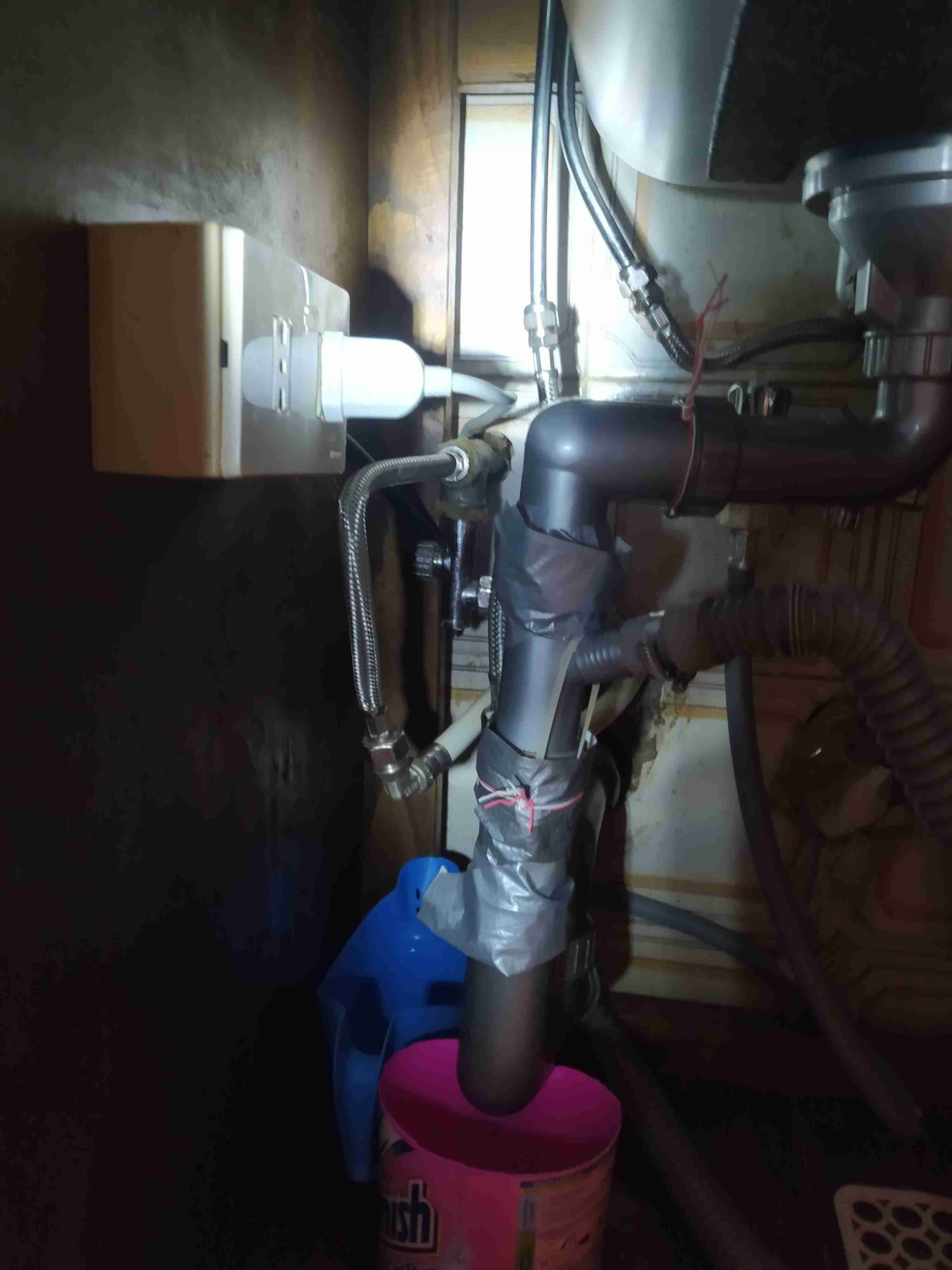

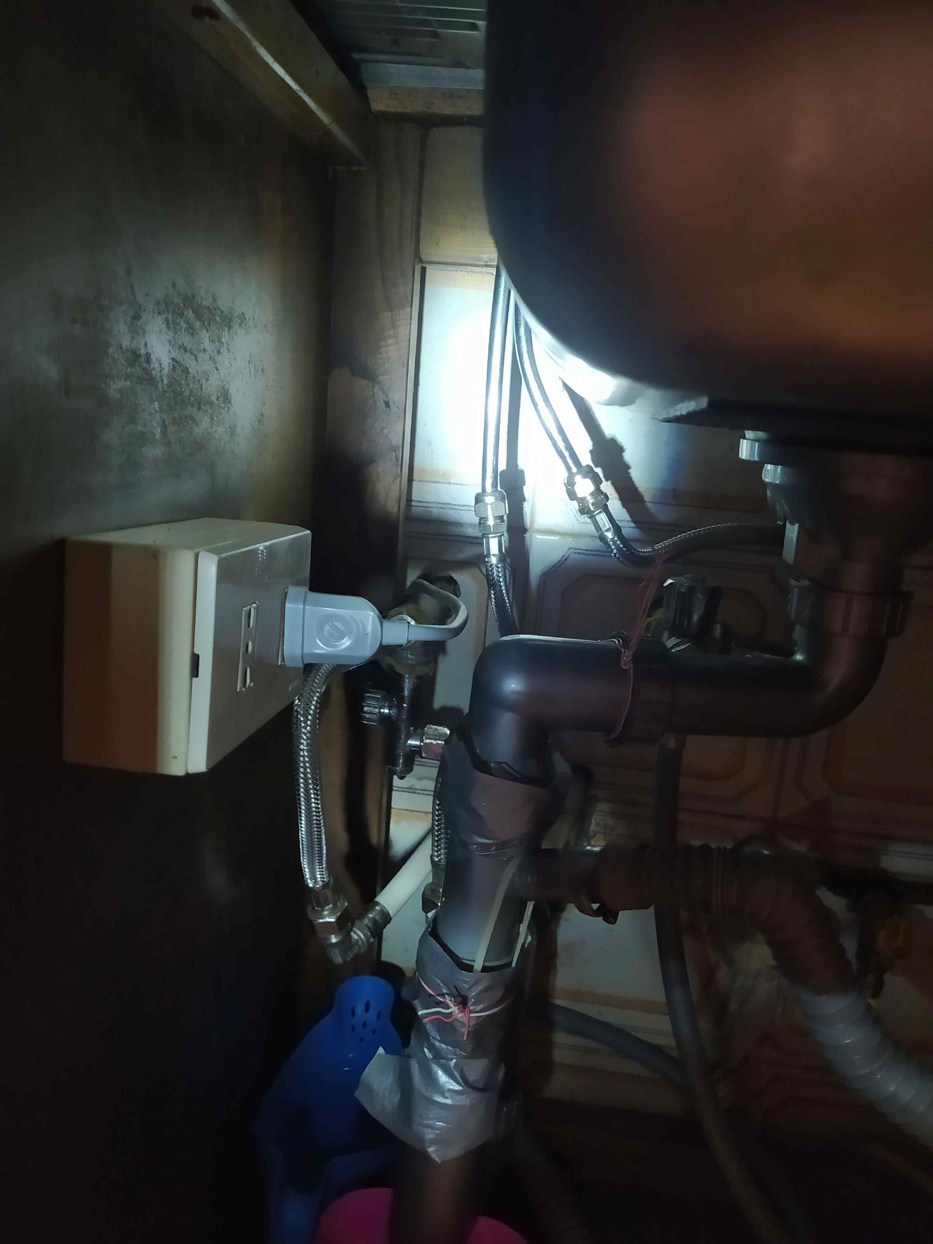

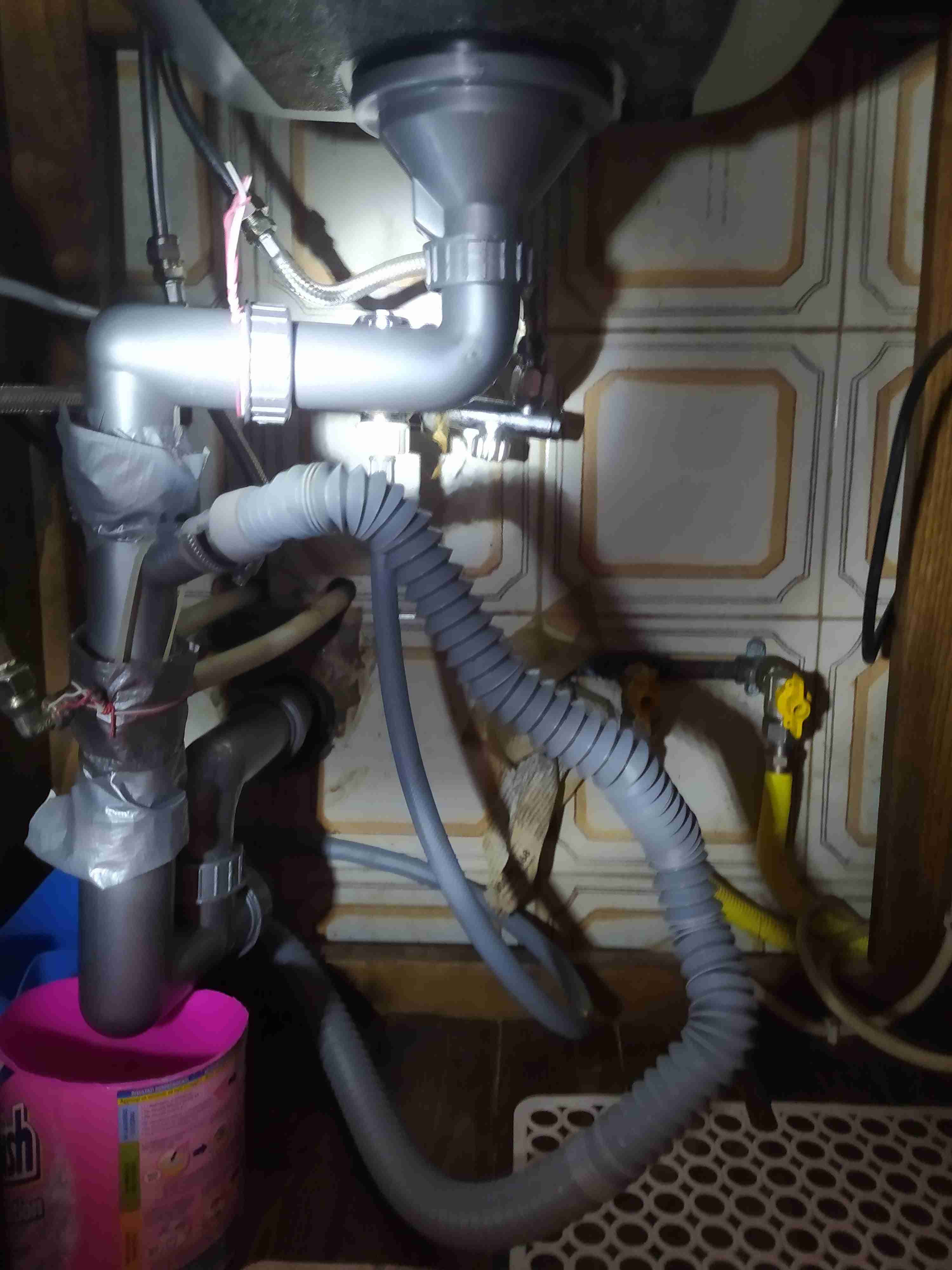

Ciao vi allego foto tubazioni e kit acquaio cucina. Come vedete c'e' una perdita dal sifone e una dal tappo tubo acqua calda.
L'acqua calda non arriva credo sia un'ostruzione. Cosa sono gli altri due tubi gialli sulla destra?
Per chi e' esperto cosa mi consiglia di fare?

Segna con un punto o una freccia i punti delle perdite.
Re: kit acquaio cucina e perdite
in allegato

io quel sifone lo smonterei completamente, quindi pulito per bene,
verificate le guarnizioni va rimontato stringendo le ghiere con le mani.
Una volta smontato è più facile accedere al rubinetto filtro che perde.
Quelli gialli a destra dovrebbero essere i rubinetti del gas

I sifoni in plastica se assemblati correttamente non perdono. Secondo me se hai più perdite vuol dire che è stato assemblato male.
Bisogna capire che prima di tutto le filettature non fanno tenuta, servono ad avvitare e creare pressione tra le due parti di un giunto dove c'è una guarnizione che fa tenuta.
Forse nel tuo caso il pasticcio è dovuto all'aggiunta del raccordo per la lavastoviglie, visto che sembra piuttosto precario.
Tieni anche presente che il nastro non farà mai tenuta.
Ci sono due tipi di giunto, se provi fare un giunto con un pezzo di un tipo e uno di un altro avrai una perdita.
Osservando i tubi da smontati li distingui facilmente: c'è il tipo a battuta con la guarnizione piatta (il tubo può solo essere ruotato) e poi c'è il tipo con la guarnizione "conica" dove il tubo può anche scorrere un po' in avanti-indietro, su questi è importante che la parte piatta della guarnizione sia verso la ghiera che si avvita, noterai che la parte a punta va su una sede conica in modo che stringendo la ghiera faccia tenuta.
Per quanto riguarda lo scarico a muro nelle cucine di solito c'è una guarnizione a pressione dove il tratto finale va infilato.
Per quanto riguarda il tubo della lavastoviglie va fatto passare più in alto possibile altrimenti potrebbe entrare in macchina l'acqua dello scarico.
Se tutto ciò ti risulta incomprensibile chiama un idraulico e spera di trovarne uno bravo
Buona fortuna
