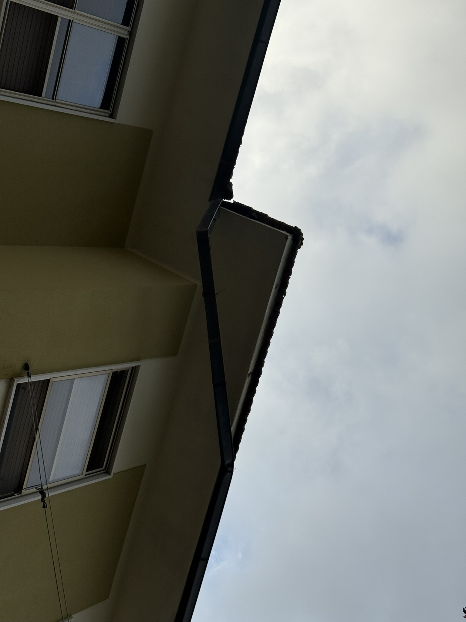

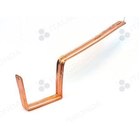

Si sono rotti due supporti della grondaia e il risultato è quello in foto. L'idea è sostituire i due supporti con quello sempre in foto nuovo in rame. Ora lo spiovente del tetto non ha un grande spessore ma l'idea sarebbe comunque di fare buco, annegarci le zanche nuove nel chimico e ripristinare la gronda. Opinioni ?

Il lavoro eseguito correttamente prevede la rimozione delle tegole, il fissaggio dei supporti al cornicione e riposizionamento delle tegole. Non ho capito dove vorreti bucare, tra tegola e cornicione? Potresti usare supporti di questo tipo da fissare al cornicione con tasselli.
https://shop.italgronda.it/staffe-senza ... 9A25V3A45G

Si perfetto, infatti ho fatto cosi ! Per ri-fissare l'ultima fila di tegole (sulla linea di gronda) vorrei evitare di usare il cemento, potrei usare un qualche tipo di schiuma poliuretanica "edile" ?
