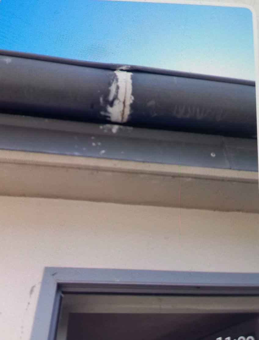

Ecco la foto della grondaia:
Grondaia da sigillare.jpg (155.33 KiB) Visto 2572 volte
Come si vede c'è una fessura fra il punto di unione di due grondaie adiacenti. Ho provato con del silicone ma senza risultati.
Difatti quella fessura con le dilatazioni può diventare anche 2-3mm e il silicone non regge.
Ho visto dei giunti di dilatazione a metraggio, ma costano un botto.
Come si può creare un giunto in regime di fai-da-te? :confused2:

prova con questo kit della Bostik, dovrebbe esserci pure il nastro
telato che impedisce alla guaina di spaccarsi

L'avevo già visto Mario, ma dubito che c'è la faccia a reggere una dilatazione di 3mm.
Per questo cercavo proprio un giunto di dilatazione.
Ho visto che ci sono a soffietto ma costano un botto.
Quindi ne cercavo uno tutto di gomma da incollare sotto la curvatura.

io ci metterei sotto tipo una camicia che unirei con rivetti prima di metterla spalmerei del silicone.
