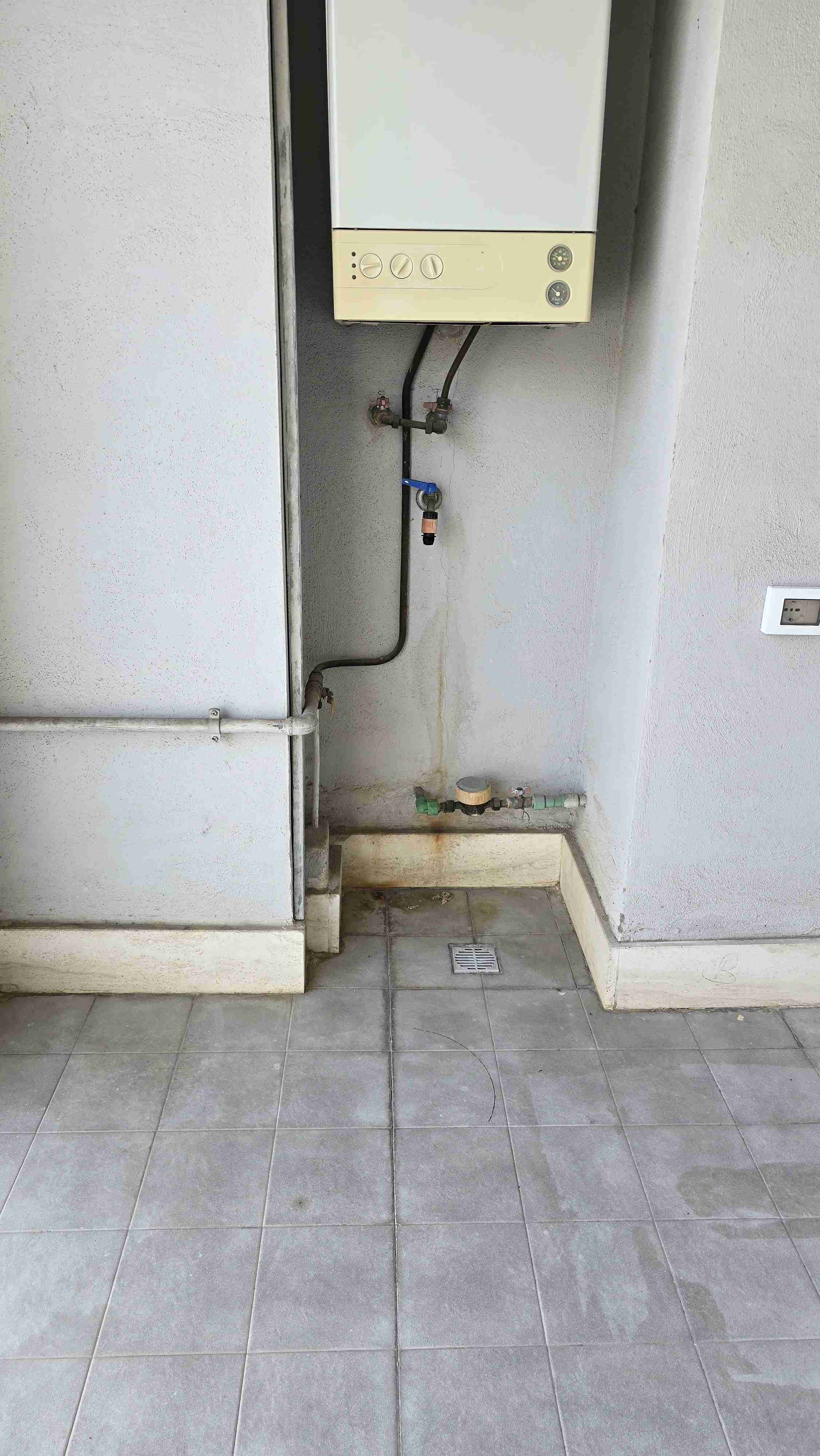

Piacere Ludovico e sono nuovo. Vorrei istallare un lavatoio da esterno 50x50 nello spazio che vi mando nella foto in allegato ho solo un problema: secondo voi come potrei allacciare lo scarico del lavandino alla piletta di scarico a pavimento? Basta un semplice sifone con tubo di scarico regolabile? O avete quale altra soluzione? L unica cosa che forse avrei trovato online la metto nella foto in allegato.

Suppongo che tu voglia infilare il tubo direttamente nel foro presente sotto la griglia di scarico, in quel modo certamente funzionerebbe ma impediresti il normale scarico dell'acqua piovana.
Secondo me dovresti forare al centro la griglia ed incollarci il tubo del sifone in modo da lasciare intorno le fessure per lo scolo dell'acqua piovana

Grazie mille sarebbe un ottima idea... così anche l' acqua piovana ha modo di uscire, mi toccherà prendere un sifone più piccolo per lasciare spazio ai bordi
