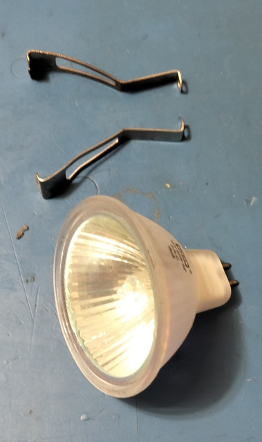

purtroppo non trovo più l'attrezzo originale IBM (in plastica) per togliere i tasti delle veccie tastiere IBM:

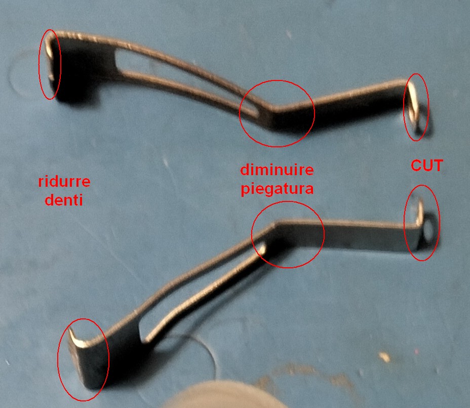

ho quindi provveduto a replicarlo a "memoria", partendo da due clip che tengono le lampadine dei faretti:
sono arrivato a questo (notare l'assimetria delle due lame):
purtroppo non ho fotografato i vari step, quindi riepilogo i vari passi:
- ridurre i denti larghi
- diminuire la piegatura centrale
- eliminare i denti piccoli

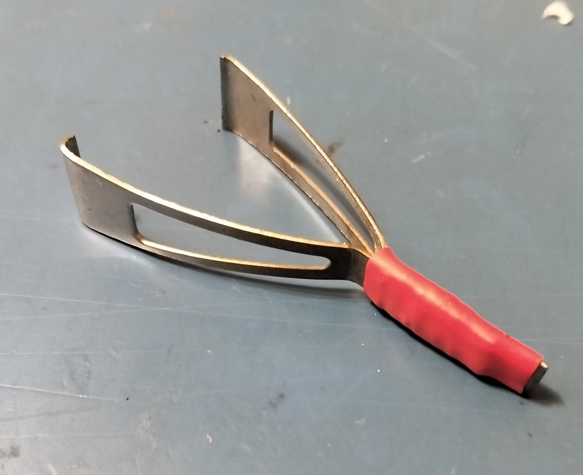

quindi ho unito, con cianacrilato, le due clip con un leggero offset per calzare giusto il tasto:
avvolto i due gambi con filo interdentale e bagnato con altro cianoacrilato e un po' di bicarbonato, quindi ricoperto con guaina termo-restringente.
qui un breve video di come usarlo: https://youtu.be/gc9tTGigKTI

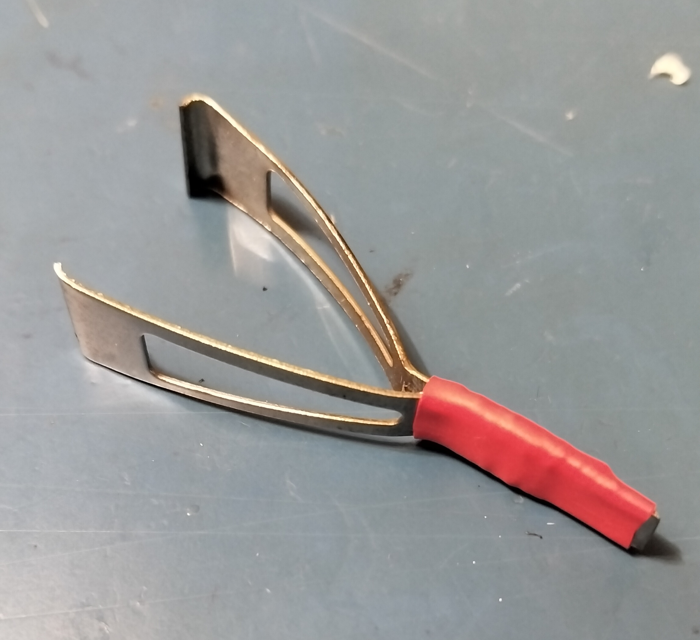

Nel frattempo ne ho fatto uno per togliere il solo copritasto serigrafato:
l'unica differenza è che le due "labbra" sono più strette e quindi pigliano solo il cappuccio.
P.S.: per quelle che ho potuto verificare, entrambe funzionano anche per le tastiere Corsair (Strafe) e Razor (Ornata Chroma), per quelle IBM compatibili (Dell, Fujitsu-Siemens), dell'Amiga e presumo anche per C64 e simili.

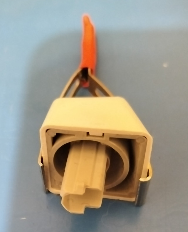

stamattina, dovendo pulire il filtrino di un rubinetto guardate cosa ho trovato:
mi chiedo per quale associazione di idee lo abbia riposto in quella scatola : Rolleyes :
comunque C.V.D.: smesso di cercarlo è saltato fuori!
L'utilizzo del tool è un po' diverso rispetto ai miei:
prima si calza sul tasto con la linguetta lunga in alto (è l'unico modo in cui può agganciare) e si estrae il cappuccio serigrafato; poi, se serve, si calza sul tasto nudo con la linguetta lunga in basso per estrarre il resto.
