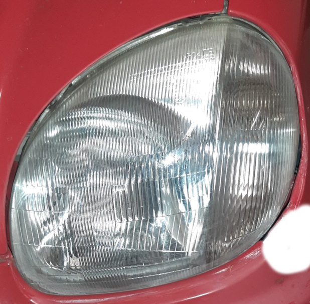

alla fine ho tolto le lampade a led e ho rimesso le vecchie alogene.

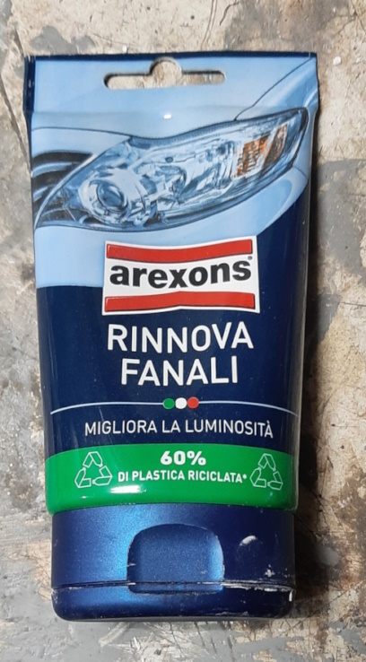

Però bisogna spieghi un attimo da deve era nata l'idea malsana delle lampade a led: vista l'età dell'auto i vetri dei fari erano tutti opachi e non ci vedevo più bene. Purtroppo i vari tentativi di lucidatura fatti negli anni passati non erano andati a buon fine. Così pensai che con la lampade a led avrei visto senz'altro meglio e provai a cambiarle. In effetti qualcosa in più facevano, ma il problema andava risolto a monte. Allora una mattina capitai nella mia ferramenta di fiducia e vidi un prodotto specifico per lucidare i fari. Chiesi lumi al negoziante e mi assicurò che con quello ce l'avrei fatta a farli ritornare nuovi. Naturalmente era sottinteso che mi serviva il platorello da applicare all'avvitatore e tutto il resto, però mi feci convincere e feci l'acquisto.
Arrivato a casa volli provare il prodotto e mi accorsi subito che aveva qualcosa che gli altri prodotti usati fino ad allora non avevano.
Morale della favola ci persi una mezza giornata buona, ma alla sera mi accorsi con stupore che i fari erano tornati davvero come nuovi.
Quindi le lampade a led con i fari "nuovi" facevano una luce esagerata... e in più era emerso il difetto che da vicino non si vedeva bene con gli abbaglianti.
Per cui da lì l'idea del diodo di collegamento fa i due fili.
Però mentre pensavo a rintracciare i due cavi al devioluci, mi era venuta in mente un altra grossa controindicazione: se un domani per qualche motivo mi cambiano le lampade a led con le alogene, queste, con i due filamenti accesi, con quanto avrebbero riscaldato mi sarebbero potute esplodere.
Senza contare, poi, che sarebbero saltati i fusibili e i relé.
Quindi ormai avevo realizzato che la decisione di mettere i led era stata sbagliata.
Per cui sono tornato sui miei passi: le ho tolte e ho rimesso le alogene. Tanto più che, adesso, i fari come "nuovi" di luce ne fanno a sufficienza anche con le alogene.
