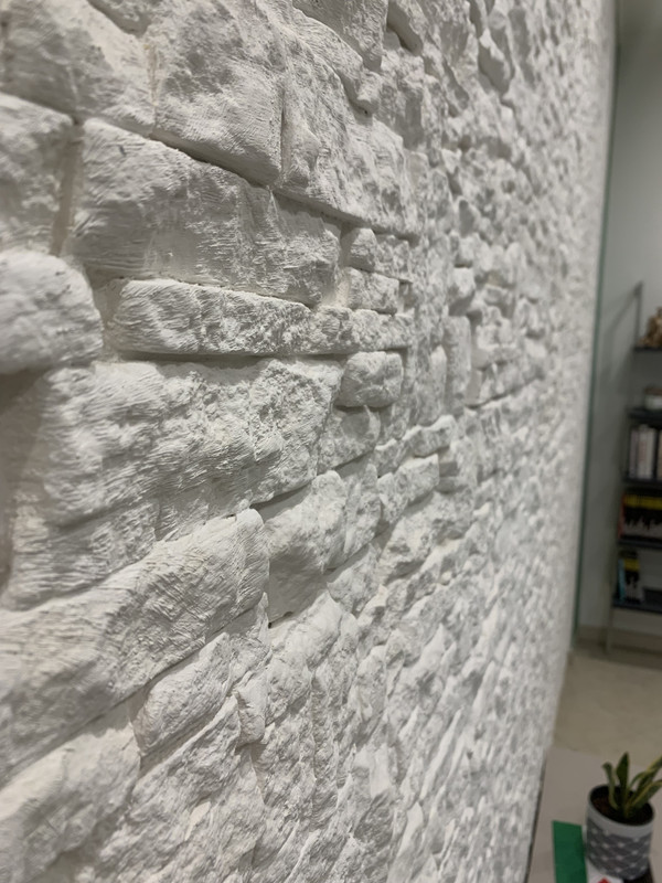

Buonasera, nel mio appartamento ho questa parete ricostruita sulla quale vorrei fissare la TV.
Secondo voi è fattibile la cosa? come dovrei agire? Tasselli più lunghi?rondelle per cercare il piano?

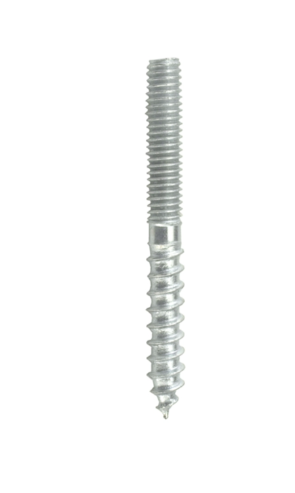

io userei dei perni con doppia filettatura come in foto,
in questo modo puoi regolare la distanza dal muro della piastra
a tuo piacimento, oppure puoi usare dei tasselli con vite più
lunga andando a spessorare sotto con rondelle o distanziatori
Immagine 2025-10-03 065347.png (35.02 KiB) Visto 7267 volte

E questi perni come vanno inseriti sempre nei tasselli? Poi ovviamente fisserei la piastra con un controdado giusto?
Messaggi: 17879
Re: Fissaggio Tv su parete ricostruita
giusto : Thumbup :

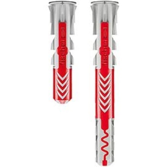

mi raccomando tasselli buoni tipo questi da 10 ø

Sì i tasselli ho sempre usato questi.
Ovviamente devo prendere quelli lunghi giusto? Per superare lo spessore della pietra ricostruita
Messaggi: 17879
si e devono essere in base al perno da avvitarci dentro
