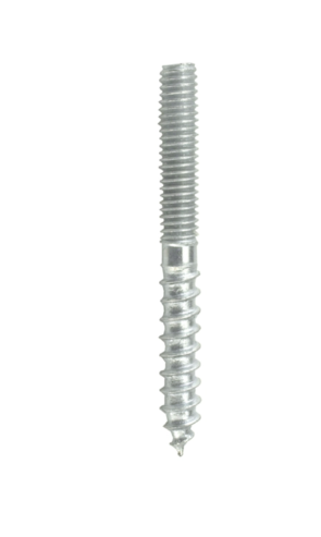

io userei dei perni con doppia filettatura come in foto,
in questo modo puoi regolare la distanza dal muro della piastra
a tuo piacimento, oppure puoi usare dei tasselli con vite più
lunga andando a spessorare sotto con rondelle o distanziatori

E questi perni come vanno inseriti sempre nei tasselli? Poi ovviamente fisserei la piastra con un controdado giusto?

giusto : Thumbup :
mi raccomando tasselli buoni tipo questi da 10 ø

Ovviamente devo prendere quelli lunghi giusto? Per superare lo spessore della pietra ricostruita

si e devono essere in base al perno da avvitarci dentro

Diciamo che se prendo i tasselli da 10 dovrei comprare un perno m7 m8 giusto?
