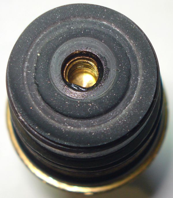

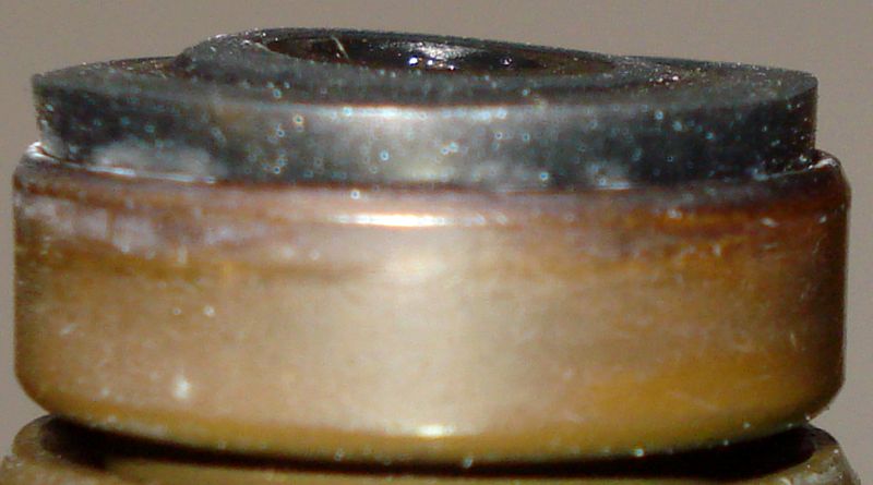

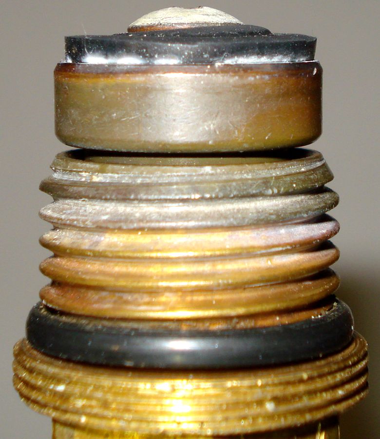

Queste sono le foto del rubinetto in oggetto con la guarnizione nuova

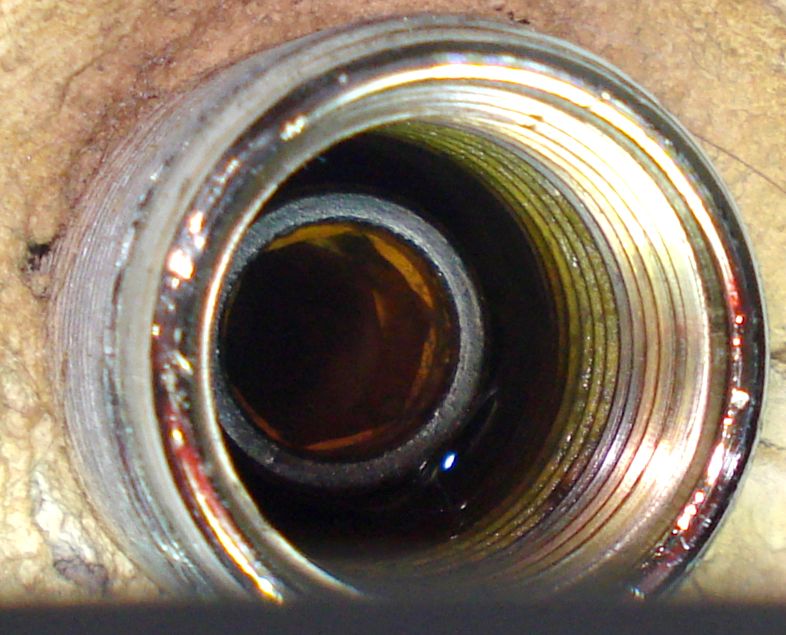

e questa quella della sede femmina
lavanderia doccia sede rubinetto fredda DSC01332_2.JPG (90.56 KiB) Visto 1970 volte
Con l'ingrandimento delle foto, io noto che la superficie della guarnizione è un po' irregolare ma non so se questo abbia importanza. Voi notate qualche anomalia?
Messaggi: 2546
Re: Rubinetto eroga acqua in modo irregolare
Prova ad aprire e chiudere più volte, vedi se si assesta, altrimenti cerca le guarzioni come quelle che c'erano.
