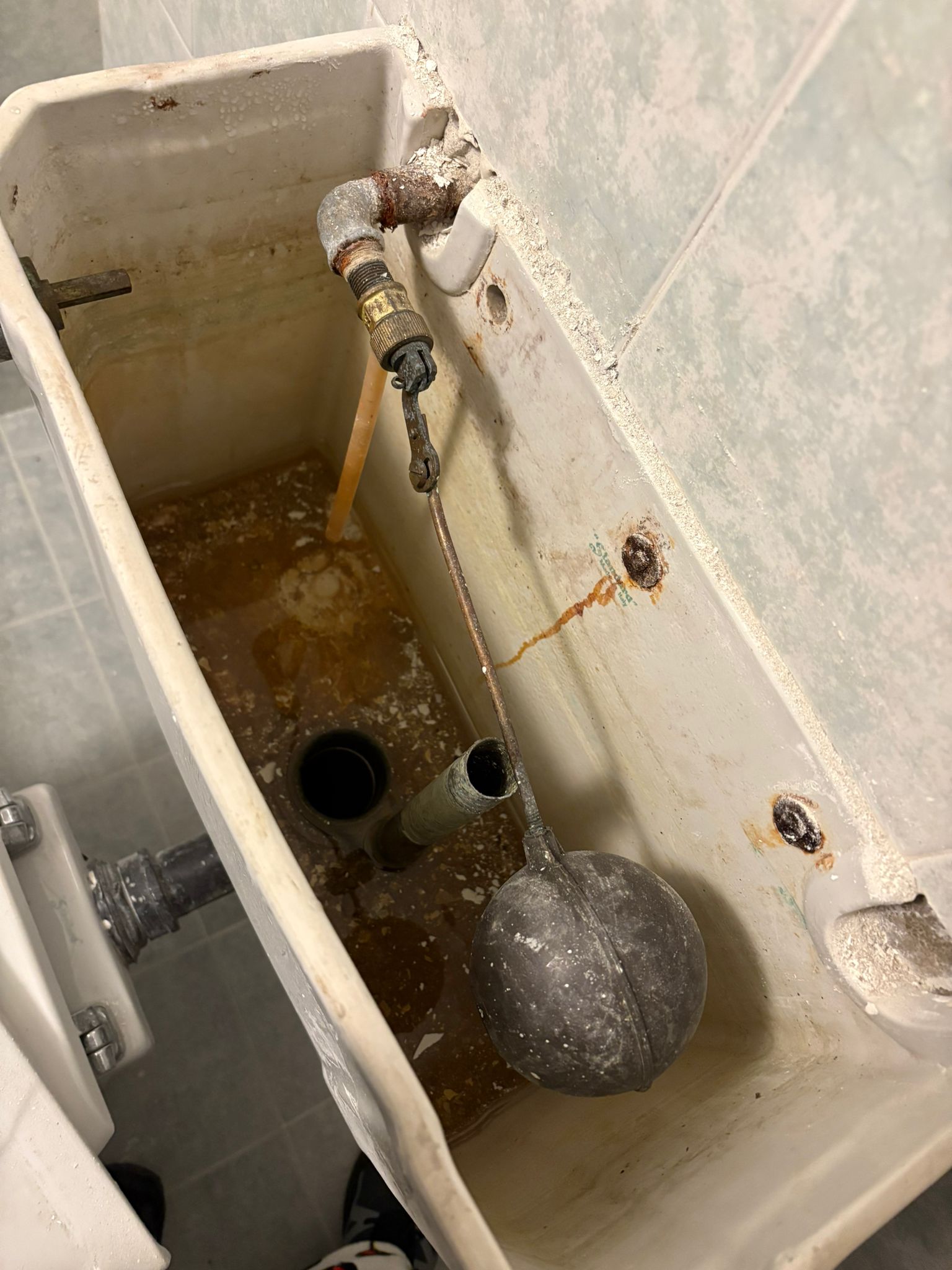

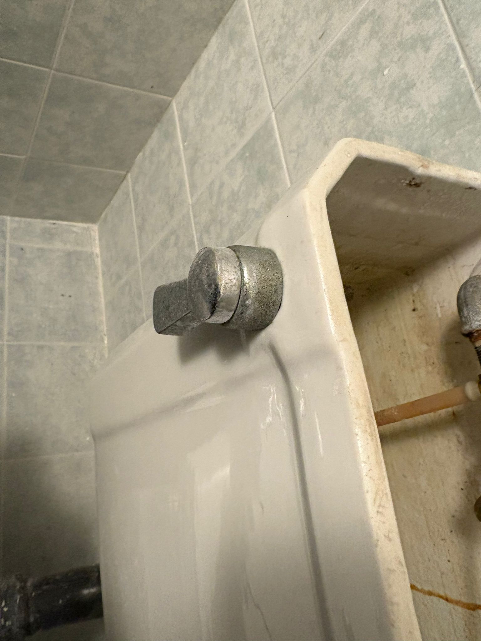

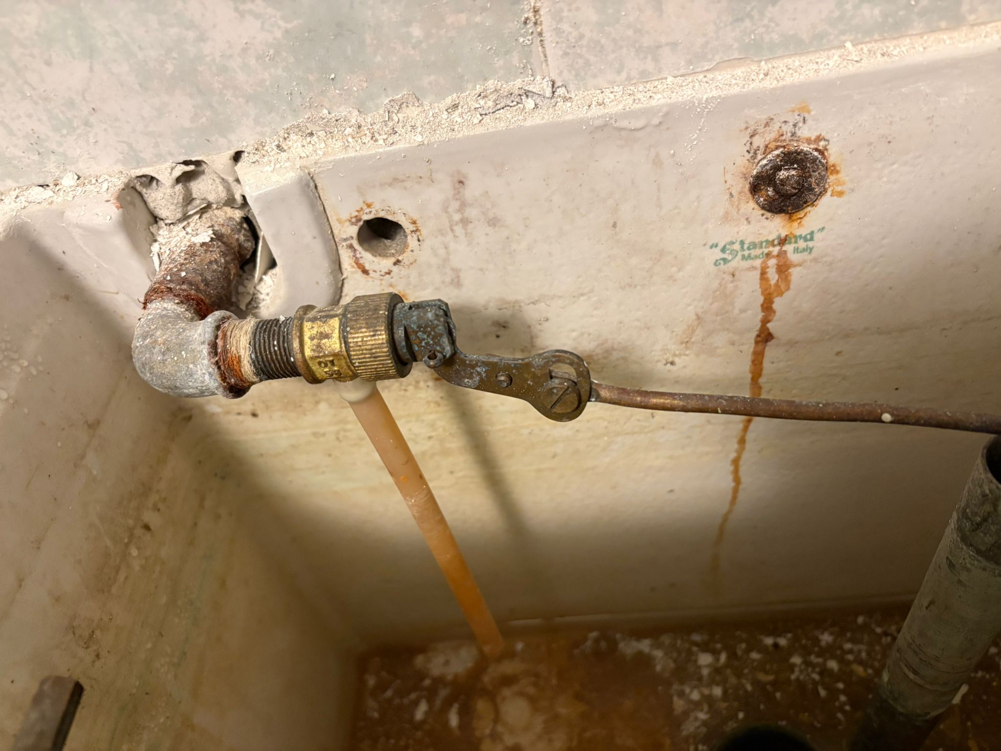

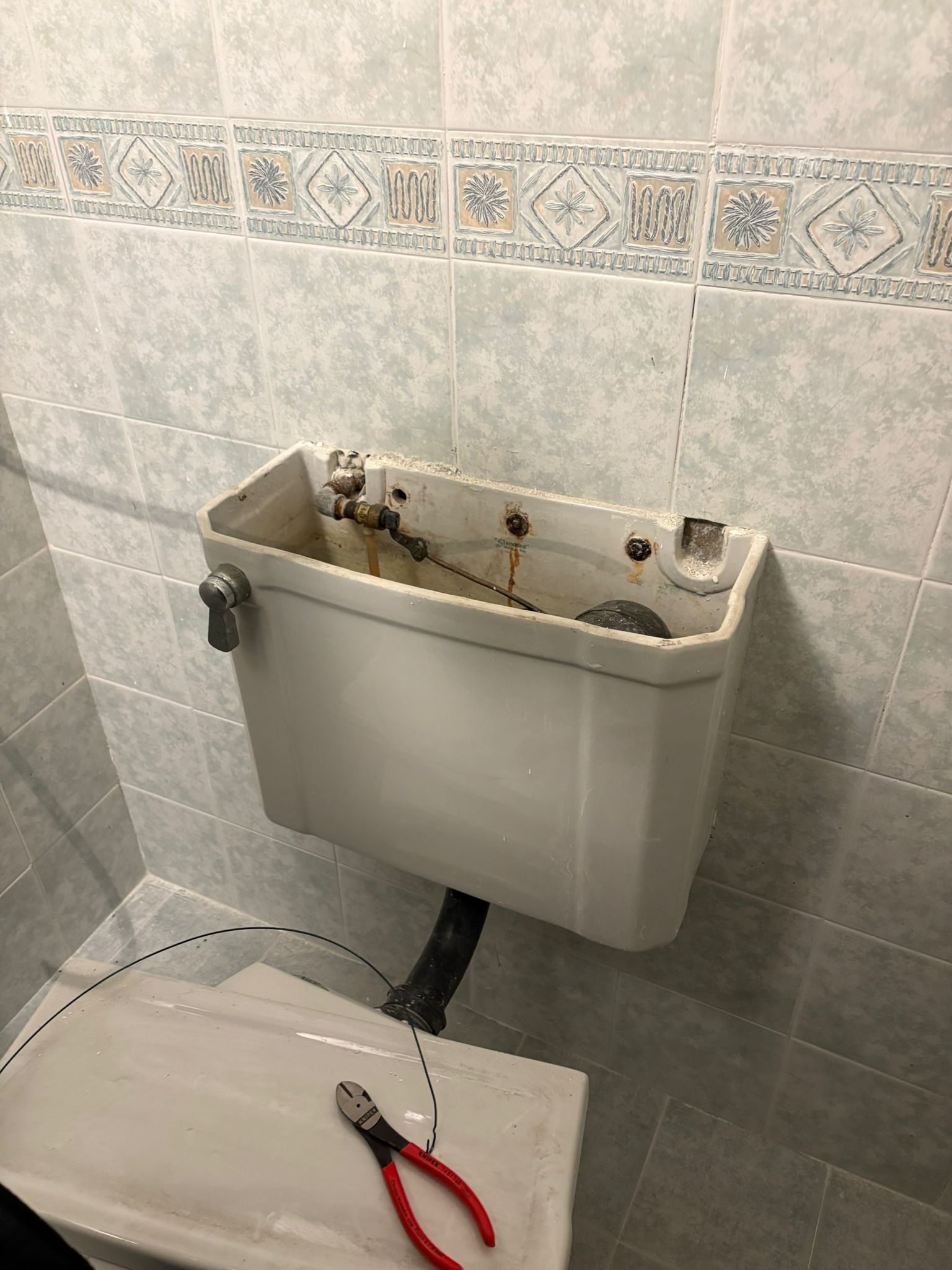

Vivo in una casa molto molto vecchia e ho un problema con un gabinetto.
La cassetta di un gabinetto è "antica", di ceramica, marca "Standard".
Il meccanismo è ormai usurato e andrebbe sostituito in toto, ma vorrei evitare di cambiare l'intera cassetta.
Ho cercato online, ma non riesco a trovare un meccanismo uguale o parti compatibili.
Premetto che sono davvero alle prime armi con questo tipo di lavori, quindi siate clementi : Chessygrin :
Sulla cassetta non è indicato il modello, quindi è un po' difficile risalire a quali parti esatte devo procurarmi.
Cosa mi consigliate di fare?
Nelle foto che allego come vedete ho già smontato l'asticella con la valvola di gomma.
P.s. ho già provato negli anni a far venire l'idraulico di paese, ma non ha saputo aiutarmi, dicendo che mi dovrei arrangiare a trovare i ricambi : WallBash :
Grazie in anticipo! :wavingyellow:

Sono una donna non molto esperta, quindi in attesa dei "tecnici" di questo sito, ti riporto dei link ad un sito, mi sembra siano ricambi simili a quelli che hai tu:
https://www.tecnomat.it/it/rubin-galleg ... -12091195/
pagina generica:
https://www.tecnomat.it/it/c/idraulica/ ... leggiante/

io ti consiglio questo che ho sostituito a tutte e due i miei bagni
da più di 10 anni e vanno ancora bene

Il rubinetto a galleggiante per il carico dell'acqua si trova facilmente e va bene sia quello che ti ha postato Lisuz che quello (se c'è spazio e non va a sbattere contro il resto del meccanismo) che ti ha consigliato mariobrossh.
Per quanto riguarda il sistema di scarico invece dalle foto non si capisce bene come sia fatto. Si vede in una foto la leva di scarico ma non cosa vi sia collegato e come.
Comunque puoi cercare Sistema di Scarico a Cassetta Bassa e vedere se trovi qualcosa che faccia al tuo caso.
Messaggi: 2546
Re: Cassetta wc "antica"
Manca tutto il sistema di scarico e non è facile trovarlo uguale. Penso sia il caso di pensare ad una cassetta nuova.
