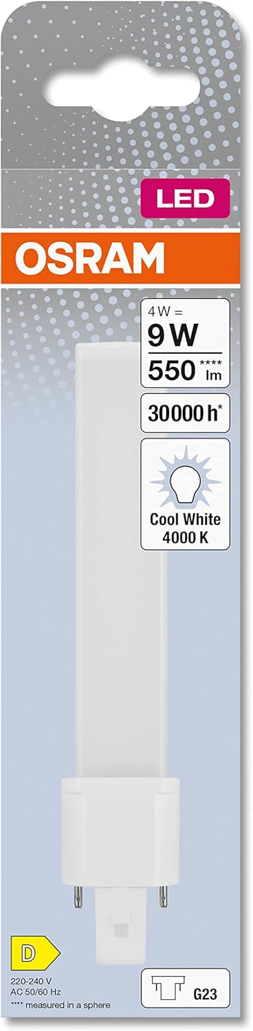

Avrei bisogno del vostro aiuto per sostituire delle lampadine con base G23. Ho in giardino delle lampade "Delta-Prisma", montate su palo (quindi in verticale), con 2 lampadine fluorescenti "Philips - Master PL-S 2P 9W/840 600lumen 4000K". Le lampadine sono praticamente introvabili e quando le trovo costano una cifra (ho appena speso quasi 30 euro di 2 lampadine). Girando tra i vari siti ho notato delle Osram led che sembrano sostituire la Osram Dulux S. Mi chiedevo se possono sostituire le mie lampadine e se per farlo ci sono modifiche da fare alle lampade. Leggo che "la lampadina è pensata per una posizione di funzionamento orizzontale", vuol dire che non sono adatte al mio uso?
Grazie.

Se è definita come G23 non devi fare modifiche e montarla così com'è.
Se c'è scritto che è pensata per un uso orizzontale, potrebbe significare che fa luce da una parte sola, ma potrei sbagliarmi.
Ho visto comunque che se ne trovano di lampade a led con quel tipo di attacco.

Sì si trovano ma costano una cifra. Mi sa che provo ad acquistarne 2 di quelle in foto e vediamo il risultato. Grazie.

Questa è Osram e costa poco più di 5 Euro...

Capitan Farloc ha scritto: sab 20 dic 2025 8:09 pm Questa è Osram e costa poco più di 5 Euro...
https://www.amazon.it/OSRAM-Lampada-sos ... r=8-6&th=1
Ho preso giusto 2 di queste, me le consegnano oggi. C'è scritto però che vanno usate in lampade aperte e in orizzontale e questo mi ha messo dei dubbi. Però c'è anche scritto che sostituiscono la "Osram Dulux", che io ho usato più volte in sostituzione alle Philips, in lampade da giardino verticali chiuse. Proviamo sperando di non fare danni.
Grazie.

Arrivate! No non ti sbagliavi... a differenza di quelle flurescenti fanno luce da una parte sola, un lato è coperto da plastica (led probabilmente). Per il mio uso sono perfette. Grazie!!!
