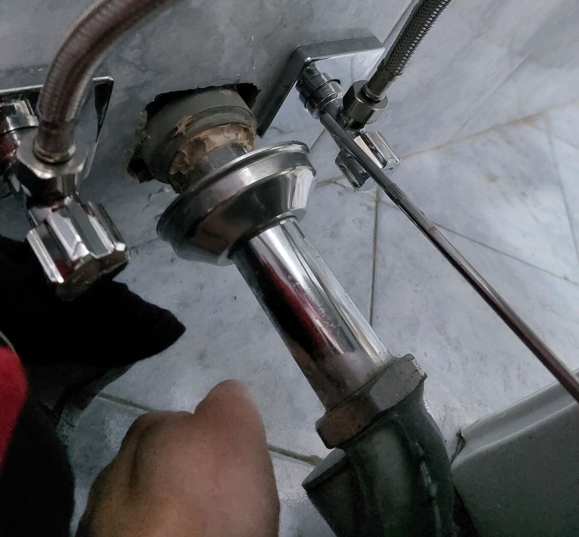

Ciao a tutti, come faccio a sostituire il sifone dato che è incollato al tubo di scarico?
Se tiro verso di me il tubo da 32 mm si sposta anche il tubo grigio che sta dentro al muro

Metti una foto del sifone e del tubo grigio che sta dentro al muro.
Re: Informazioni sifone
Ecco la foto

il tubo grigio si muove ma non viene via, quindi togli quello stucco
o colla e tira il tubo del sifone tenendo fermo il tubo grigio nel muro,
dopo puliscilo bene dentro e mettici una guarnizione tecnica in base
al diametro del tubo grigio, infila il nuovo tubo del sifone ed il gioco è fatto

Ok grazie mille, farò così. Ho tirato un po' il tubo grigio ma l'ho rimesso a posto com'era, posso stare tranquillo?

Questa faccenda del tubo grigio che si sposta mi convince poco. In quel punto di solito ci va un morsetto dove viene inserito il tubo del sifone:

Praticamente ho tirato il sifone, ma essendo incollato, di conseguenza il tubo grigio che sta nel muro è uscito fuori di qualche cm. Ovviamente ho rimesso tutto com'era, il sifone è fermo ed anche il tubo grigio. Ho capito che anziché la guarnizione hanno messo la colla

Mamma mia, ma chi avrà fatto quella schifezza?
Se quello che si vede non è stucco ma colla e non viene via, io suggerirei di:
- Tagliare il tratto rettilineo del sifone (tanto lo puoi sostituire facilmente).
- Una volta ottenuto accesso alla parte interna dell'incollatura, con un seghetto alternativo (possibilmente elettrico) e lama da ferro, farei a pezzi il resto del manicotto per staccarlo più facilmente dalla colla.
- Poi con uno scalpello e/o con una raspa rotativa da trapano eliminerei del tutto la colla.
Una volta ripulito il tubo grigio che esce dal muro ci installi un manicotto nuovo con la braga di gomma che ti hanno già suggerito, senza incollarlo ovviamente!
Eh si, è un lavoraccio, ma se tirando spacchi il tubo incassato nel muro è pure peggio...

Si hanno messo la colla all'interno del tubo grigio anziché la guarnizione. Ma secondo te il tubo grigio di scarico che si trova all'interno del muro è incollato o incastrato su una curva? Scusa la domanda ma ho poche competenze di idraulica

Posso immaginare che sia una curva tipo questa
Però non faccio l'idraulico; qualcuno potrà spiegarti meglio di me. In ogni caso non la forzerei troppo.
