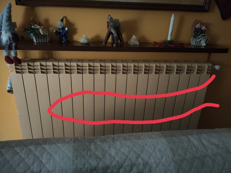

Salve, a seguito di lavori in casa ho aggiunto un termosifone in alluminio vicino ad un termocamino, l'allacciamento lo ho fatto sul tubo di andata aggiungendo una T, purtroppo si sente il rumore della pompa, si riesce a ridurre un po' il rumore regolando la valvola, oppure si elimina se la si chiude.
Pensavo di allungare il tubo di andata del termosifone facendogli fare una specie di U, in modo da aggiungere metri e curve prima di entrare
il tubo è in rame, io l'aggiunta la farei con del multistrato del 16mm,oppure mi conviene mettere un tubo da 8 o 10 mm a questo punto in rame?
Il termosifone è grosso quindi problemi di spazio per questa o queste serpentine ne avei... Ma la domanda è, servirà a qualcosa?
avete altri suggerimenti?

- Percorso tubo
- IMG_20260128_090029-1.jpg (269.03 KiB) Visto 2215 volte

Probabilmente il termosifone va in risonanza su qualche frequenza.
Io proverei a mettere della gomma sulle staffe di appoggio e magari un manicotto di gomma che interrompa il tubo metallico...
è solo un tentativo ma abbastanza semplice.
Anche la semplice regolazione del flusso tramite la valvola (se rimane abbastanza portata)potrebbe essere sufficiente.
Inoltre (ma lo avrai già fatto) verifica che sia uscita tutta l'aria.

Salve, non è l'aria è proprio che il termosifone fa da cassa armonica,
Ho chiesto alla "ai" e pure lei oltre a cosa pensavo di fare con il tubo multistrato (praticamente allungare il tragitto della tubazione facendo anche magari 2 U per uno sviluppo di quasi 5 metri di tubo), anche lei suggeriva un manicotto di gomma.,
Ora si tratta solo di provare e decidere tanto in tutti e due i casi devo spaccare, per mia fortuna dietro al termosifone avevo fatto un cappotto interno di 3 cm, quindi dovessi decidere di fare un biscione non impazzirei con le tracce
Proverò subito con della gomma sui supporti

Prova anche, già che ci sei a mettere la gomma solo sotto un supporto ma non sull'altro.
le vibrazioni sono una cosa strana... a volte le situazioni poco simmetriche le bloccano più facilmente.

Io prima proverei a parzializzare il detentore.
