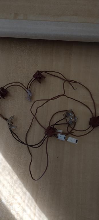

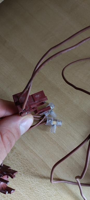

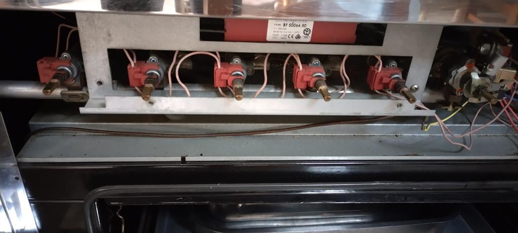

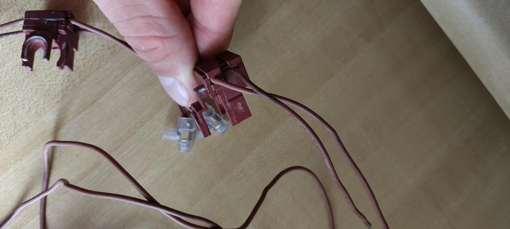

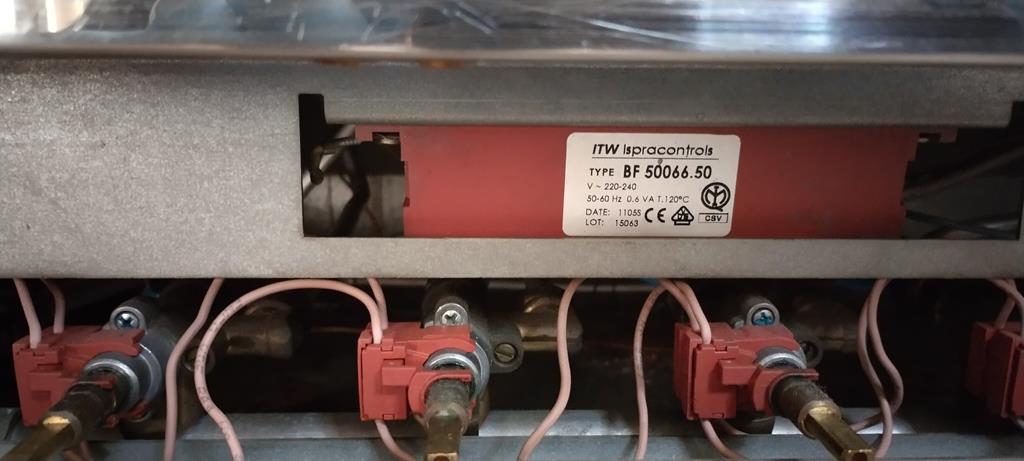

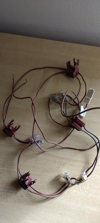

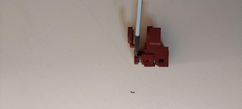

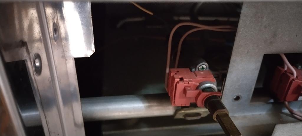

ho un fornello che non si accende bene,cioè premo il rubinetto del gas e per accenderlo devo premere forte e girare varie volte a destra e sinistra.A volte non si accende propio e devo premere un altro fornello e poi si accende.Ora,siccome ho due serie di 5 microinterruttori(alcuni funzionani e altri no)...se volessi sostituirlo,come dovrei collegarlo?mi spiego meglio:siccome è l'ultimo microinteruttore che non funziona,entrano solo due fili...e mi sono rimasti quelli con 4 fili,due per lato,come li collego?

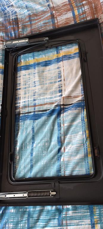

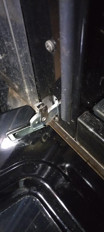

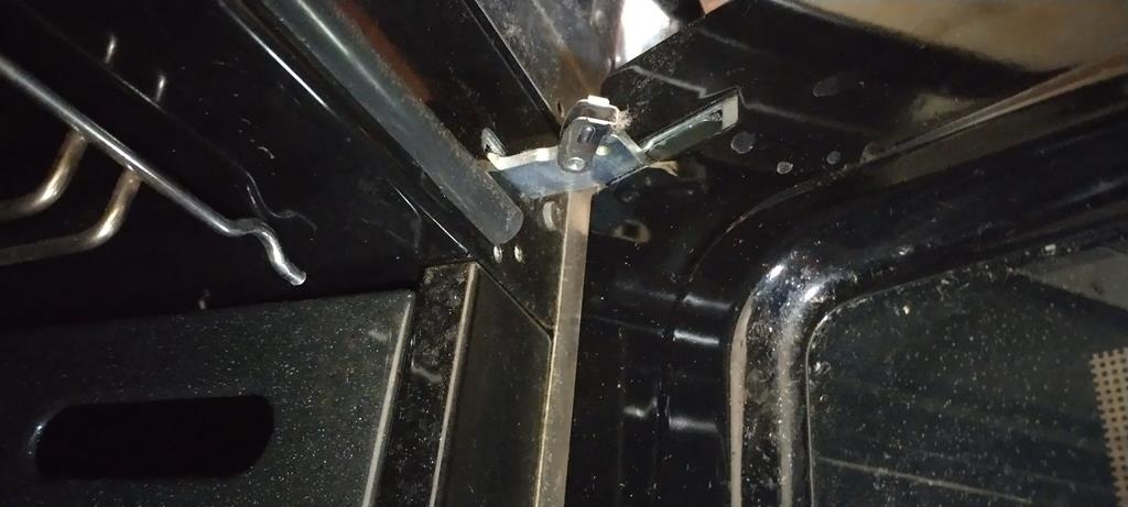

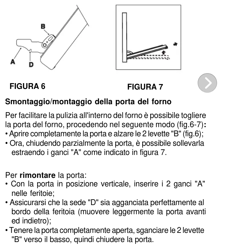

Inoltre,si è scollato il vetro della porta forno,come la dovrei estrare la porta per poi lavorarci meglio?le cerniere non capisco come sono agganciate e come sgaciarle,senza fare danni.

Due da un lato (o dall'altro che è uguale), sono in parallelo.

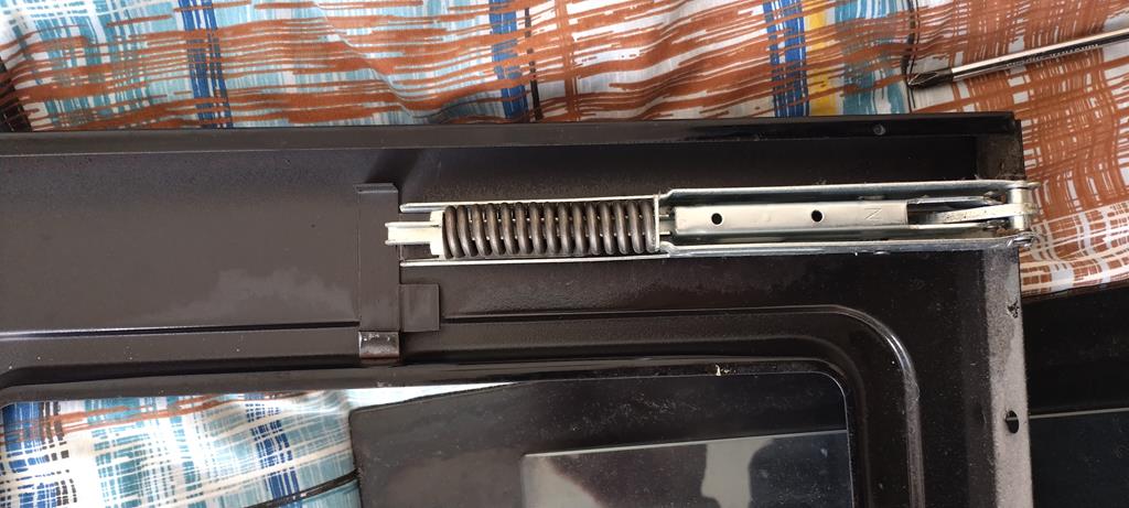

per la porta:
Screenshot 2026-02-02 at 13-39-45 Manuale Hotpoint CP 057 GT (Italiano - 64 pagine).png
Screenshot 2026-02-02 at 13-39-45 Manuale Hotpoint CP 057 GT (Italiano - 64 pagine).png (148.73 KiB) Visto 5103 volte
non ho capito,metto due forbox a due fili separati e gli altri due li collego agl'altri?
per la porta:

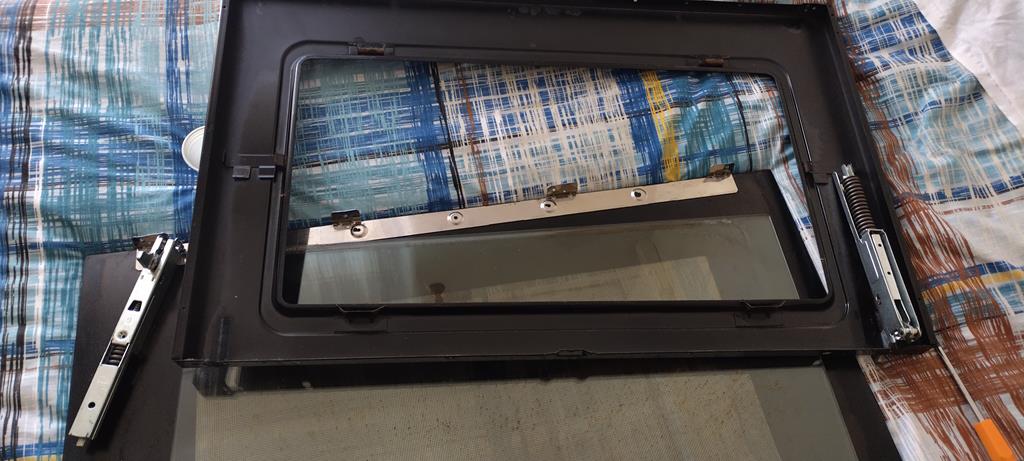

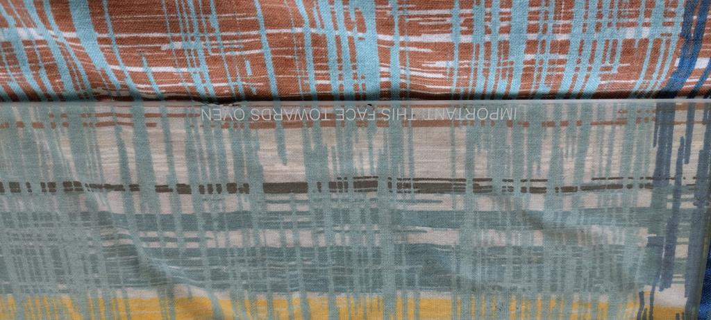

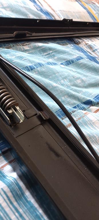

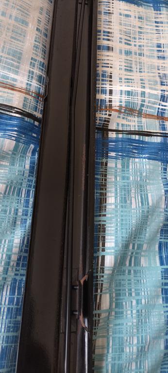

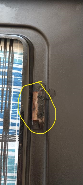

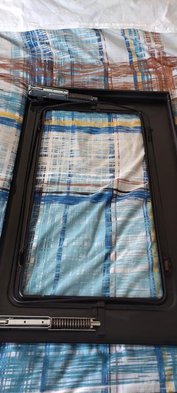

ok,grazie,sono riuscito a toglierla.Ora,ho pulito bene il vetro e tolto il vecchio silicone,domanda:dato che il silicone era messo solo in due punti(parte gialla evidenziata)e si è staccato(lo aveva fatto il negoziante in cui avevo acquistato il nuovo vetro che si era rotto)in 3mesi,mi conviene metterlo in tutto il contorno(parte rossa evidenziata)o in quale altri punti per fare un lavoro definitivo?
infine,nel vetro cè scritto quella scritta in foto,cioè che quella parte va verso il forno,ma è stato messo al contrario : Sad : : Sad :

Si, per il pulsante fai come dici. Isoli singolarmente i due che restano.

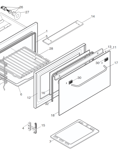

Per il vetro, mi pare che nel tuo manchi la guarnizione del vetro interno, confermi?
Ti allego un dettaglio dell'esploso (quella che dico è la 32)
Screenshot 2026-02-02 at 16-06-46 al23338.pdf.png (109.91 KiB) Visto 5093 volte
edit: no, vedo ora che forse la guarnizione c'è

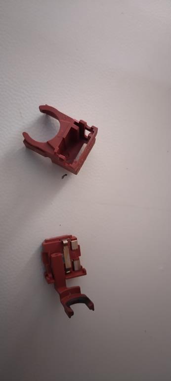

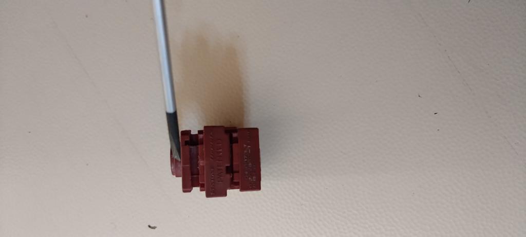

I microinterruttori, quasi sempre, basta pulirli, si accumula sporcizia al loro interno.
non cè la guarnizione.Sai il codice?
no,non cè la 32,cè sul forno la n°5
penso che avrà messo un pò di silicone e ha piegato due alette(quelle i cui ha messo i silicone)e le altre due fanno da pressione.Quindi,se sai il codice della guarnizione 32,vedo se la trovo on line(non ci và forse silicone) :cry: :cry:
quindi si possono aprire?come?e con quale prodotto? :shock:

C00193991 GUARNIZIONE VETRO INTERNO - cod. originale 482000030163 - EAN: 8052476939911
Le alette vanno piegate, se non sono rotte.
In ogni caso puoi utilizzare il silicone NERO per alte termperature, ma di solito lo si usa per il vetro esterno.
grazie mille per il codice :oops: :oops:
non sono rotte,ha piegato la staffa delle alette e gli ha messo il silicone nero(suppongo per le alte temperature)
dal disegno che mi hai mandato,cè la guarnizione che mi hai dato il codice,quindi non ci và silicone(anche perchè le 4 staffe metalliche sono diverse dalle due staffe metalliche del video,dove ha messo il silicone.Pensi che ci vada solo la guarnizione e poi si chiudono le alette?senza silicone in nessuna parte : Rolleyes : : Rolleyes :

Se c'è la guarnizione e le alette tengono meccanicamente il vetro, io non ci metterei altro : Thumbup :
(il video non era riferito al tuo modello, è il primo che mi è capitato giusto per farti vedere il silicone)

per i microinterruttori,sono riuscito ad aprirli e pulirli all'interno.Ho pulito la candeletta con la carta vetrata 800 e messo un pò di wd40 nella corsa del rubinetto gas.Ora va meglio,ma a volte,devo tenere premuto qualche secondo in più,altrimenti la fiamma si spegne,appena lascio la manopola.

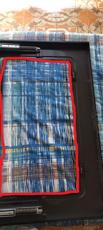

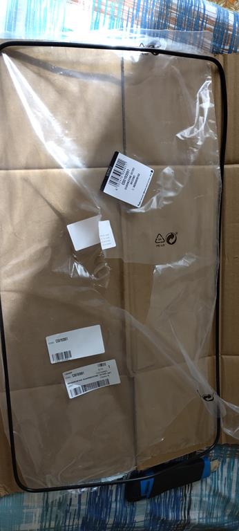

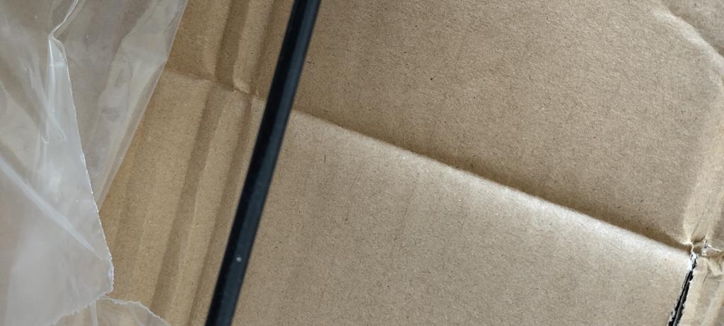

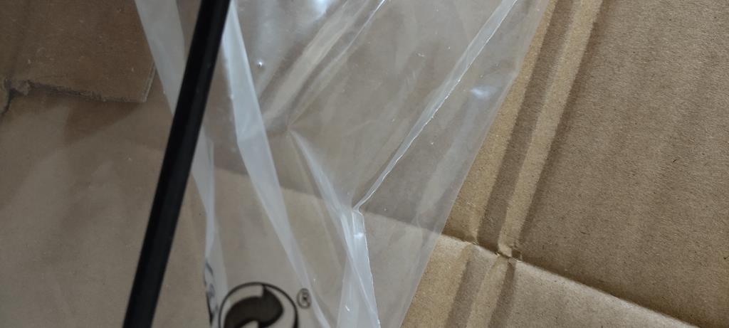

per la guarnizione porta,mi è arrivata oggi.Il codice è quello,ma non capisco come andrebbe messa.Premetto che ha due curve laterali(come in foto)e che sembra rigida,cioè con un'anima di ferro e senza nessuna scalatura o sede...t : Rolleyes : : Rolleyes :

ma si spegne un solo fuoco ? se si devi controllare la relativa termocoppia
per la guarnizione mi sembra di vedere delle clips forse va inserita sotto
le clips ?
le clips ?
si,ci sono delle clip,ma se la metto nelle clip e fa come controno,il vetro appoggia sul ferro nero e non sulla guarnizione,cioè è come se non ci fosse. : Rolleyes : : Rolleyes : non capisco come metterla
in alcuni forni la guarnizione si mette sul forno con dei gancetti presenti agli angoli della guarnizione
però non so come è il tuo forno, ma la vecchia non l'hai tolta tu ?
