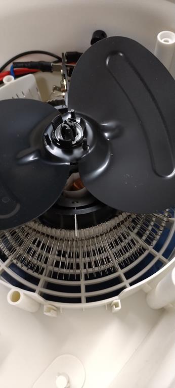

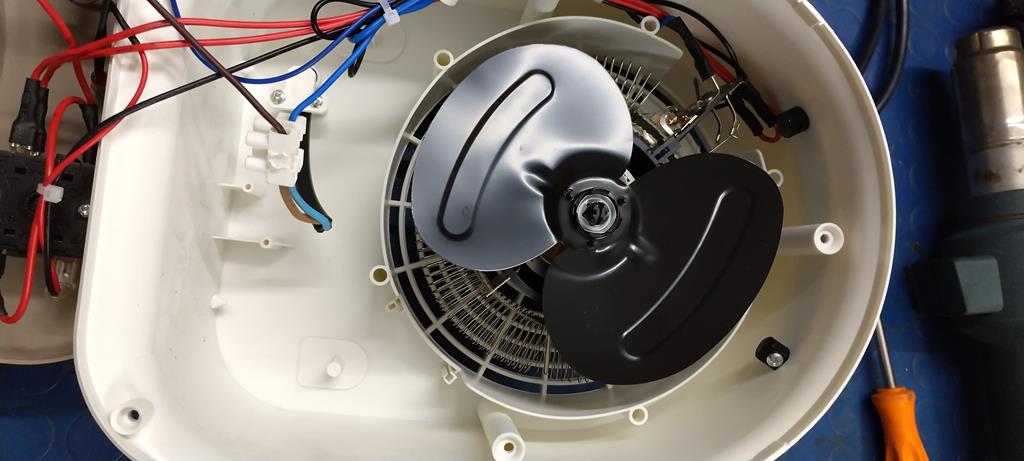

controlla che le pale della ventola siano pulite, è probabile che
l'ambiente dove l'accendi è particolarmente umido ?
è tutto pulito,ecco le foto qui sotto(ho passato dell'alcol denaturato sulle pale,da entrambi i lati).Inoltre,ho provato sia in garage,bagno,stanza e balcone..stesso discorso.

e allora o è la plastica o la vernice usata sulle pale che puzza,
puoi provarla a freddo ?

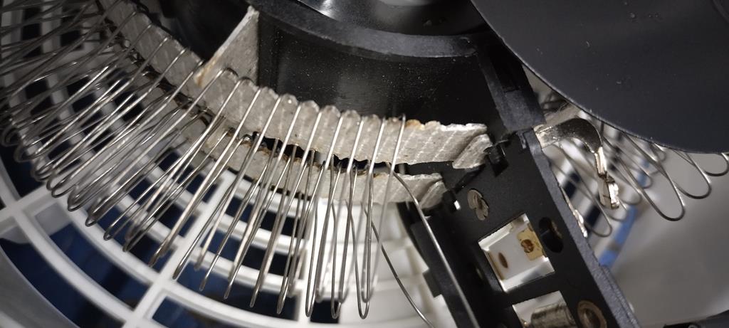

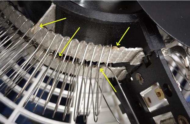

Secondo me la puzza proviene dalle bruciature in foto. Ad Occhio il supporto della resistenza sembra essere fatto di fibra di vetro che a sua volta è in parte resina epossidica. Probabilmente scaldandosi libera qualche odore sgradevole.
Puoi tagliarne un micro pezzo e scaldarlo sulla fiamma per capire se è quello.

Beh, la mia è solo un'ipotesi da verificare, ma essendo made in China non mi stupirebbe più di tanto che abbiano usato un materiale low cost non perfettamente adatto.
Cambiare il supporto la vedo molto difficile e l'impegno è sproporzionato al valore della stufetta.
