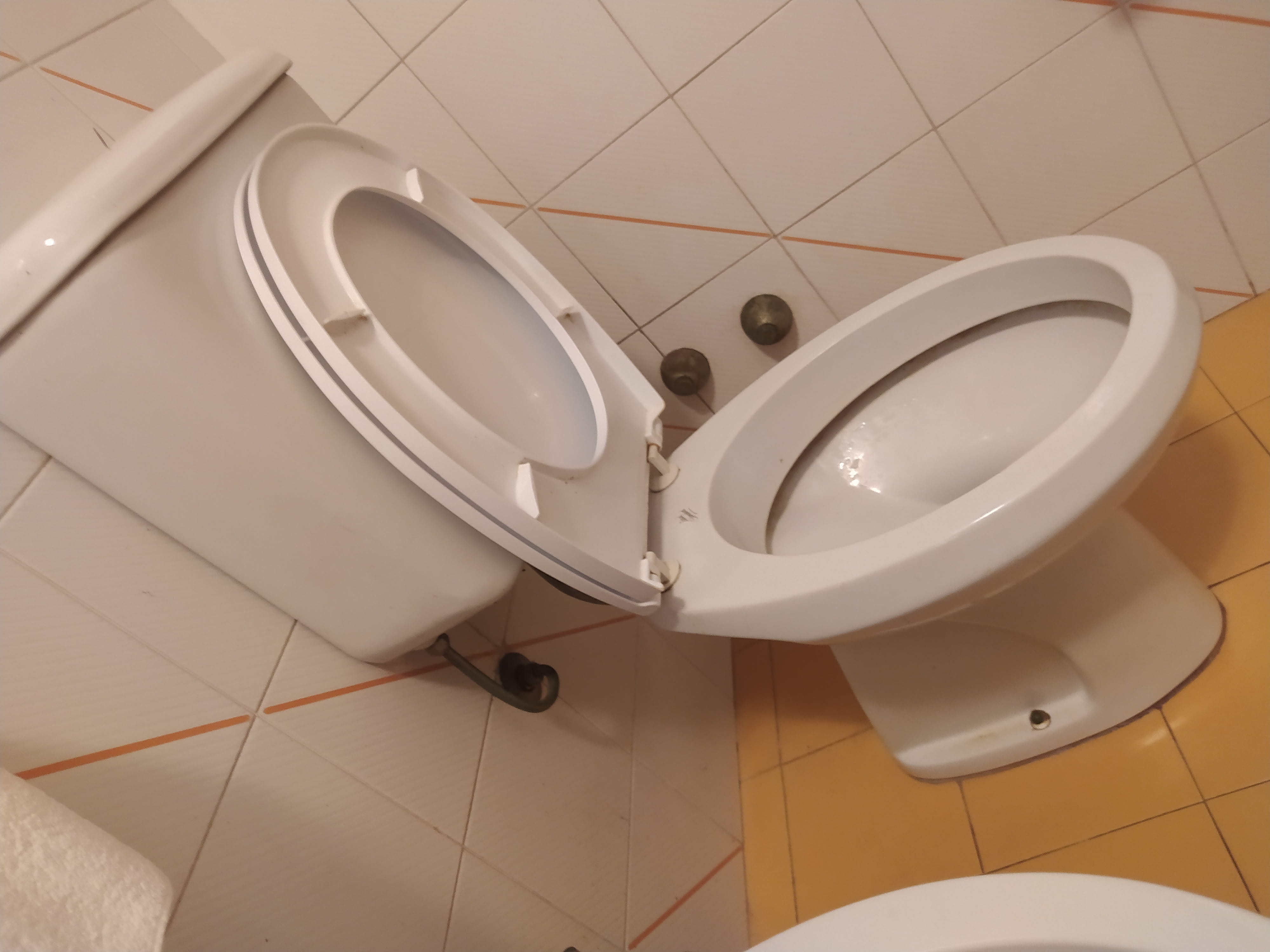

Salve volevo sapere se come da foto in allegato il vecchio wc poteva essere sostituito da un wc a filo muro. Sapete le misure minime e massime necessarie?
foto wc1.jpg (344.47 KiB) Visto 7220 volte

volevo sapere se siccome e' un vecchio wc 1985 se la distanza dal foro centrale e' eccessiva per poterlo inserire a filo muro. Poi eventualmente la cassetta wc dovrei spostarla in alto?

Quello che intendeva mariobrossh è che puoi prendere la misura approssimativa della distanza tra il muro e la posizione dello scarico del tuo WC (tieni conto che in genere è situato nella parte posteriore, all'incirca direi a metà tra dove sono poste le viti di fissaggio del WC e la fine del WC stesso) e vedere se in rete trovi un WC filo-muro che abbia quella stessa distanza dello scarico.
Se vuoi il mio parere:
1) Secondo me la distanza è eccessiva e poi la maggior parte dei WC filo-muro lo scarica lo ha a parete e non a pavimento
2) Il WC filo-muro ha la tavoletta che andrebbe a sbattere con la cassetta, quindi Si, la cassetta non può rimanere lì
3) Va anche messo in conto l'altezza del tubo dove entra l'acqua dello scarico che può essere diversa.
Quindi in sostanza dubito fortemente che sia possibile mettere una cassetta filo-muro senza fare lavori di idraulica e muratura piuttosto complicati.
Puoi provare invece a cercare un "WC filo muro con cassetta esterna" ma dovrai sempre trovarne uno (se c'è) che abbia lo scarico nella giusta posizione e sostituire WC e cassetta ma anche in questo caso un minimo di lavori di idraulica e, probabilmente, anche di muratura andranno fatti.

ho calcolato che la distanza dal muro al centro scarico e' 27 cm quindi mi oriento verso un wc distanziato rimless modello pola € 27.99 e cassetta geberit L110 € 31.90

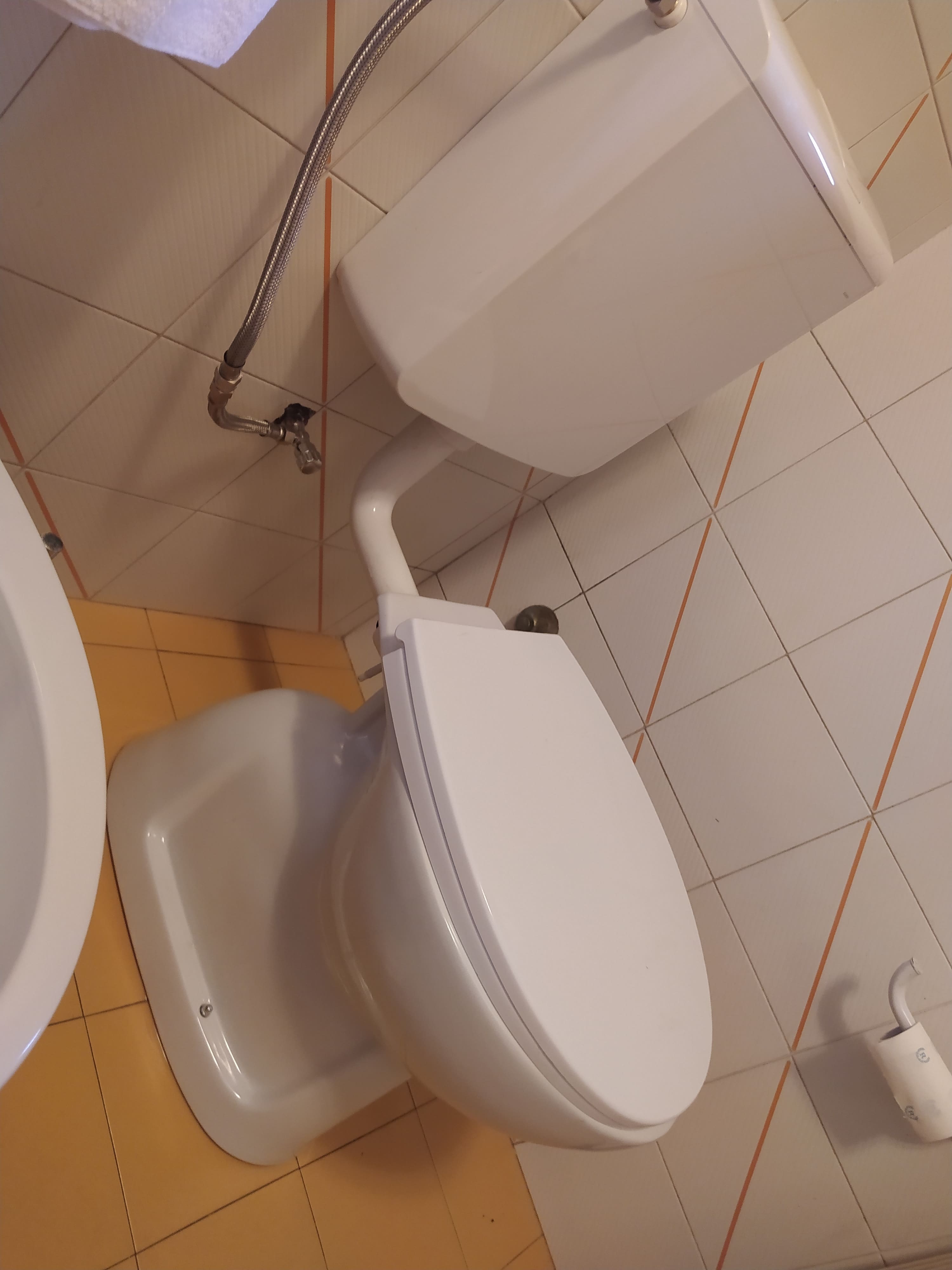

in allegato foto del nuovo wc installato. Grazie per le info

Messaggi: 9964
Re: sostituzione vecchio wc per wc a filo muro
Perfetto, grazie per averci aggiornati.
Una curiosità, non hai trovato una cassetta con l'ingresso acqua da sotto come quella che avevi?
Però non la prendere a male , ma quel flessibile così , lascia il tempo che trova .🤐
Messaggi: 6566
Metteva una cannetta da10 /12 e un gomito 3/8 biconato 10/12 vicino alla cassetta . E faceva un lavoro pulito e duraturo

purtroppo non ho trovato nessuna cassetta wc con ingresso in basso. So che i tubi flessibili a vista sono un po' come si dice dalle mie parti "a marrrocchino" pero' a me va bene.
