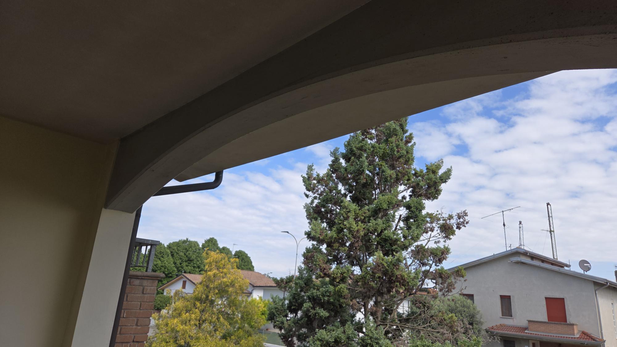

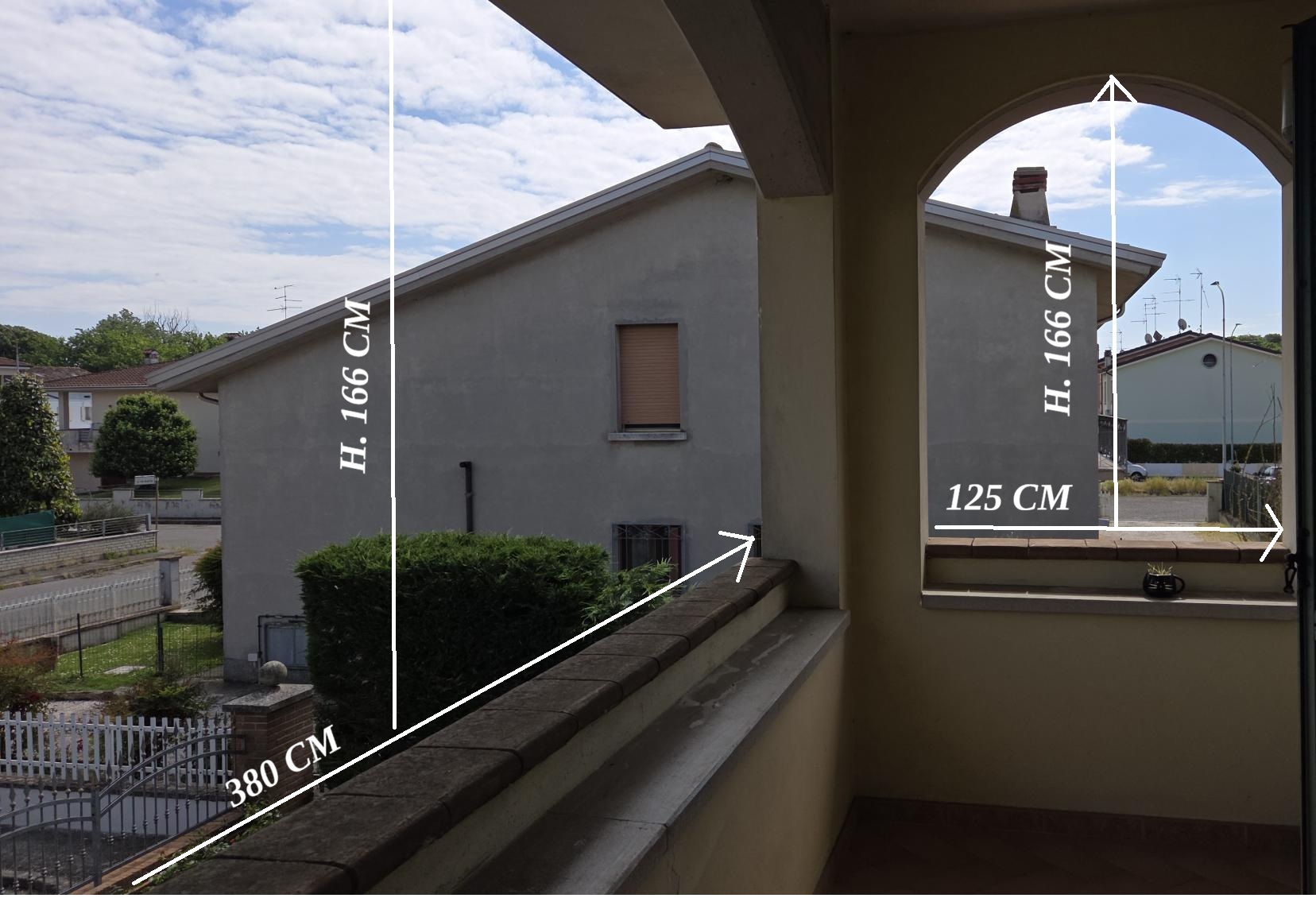

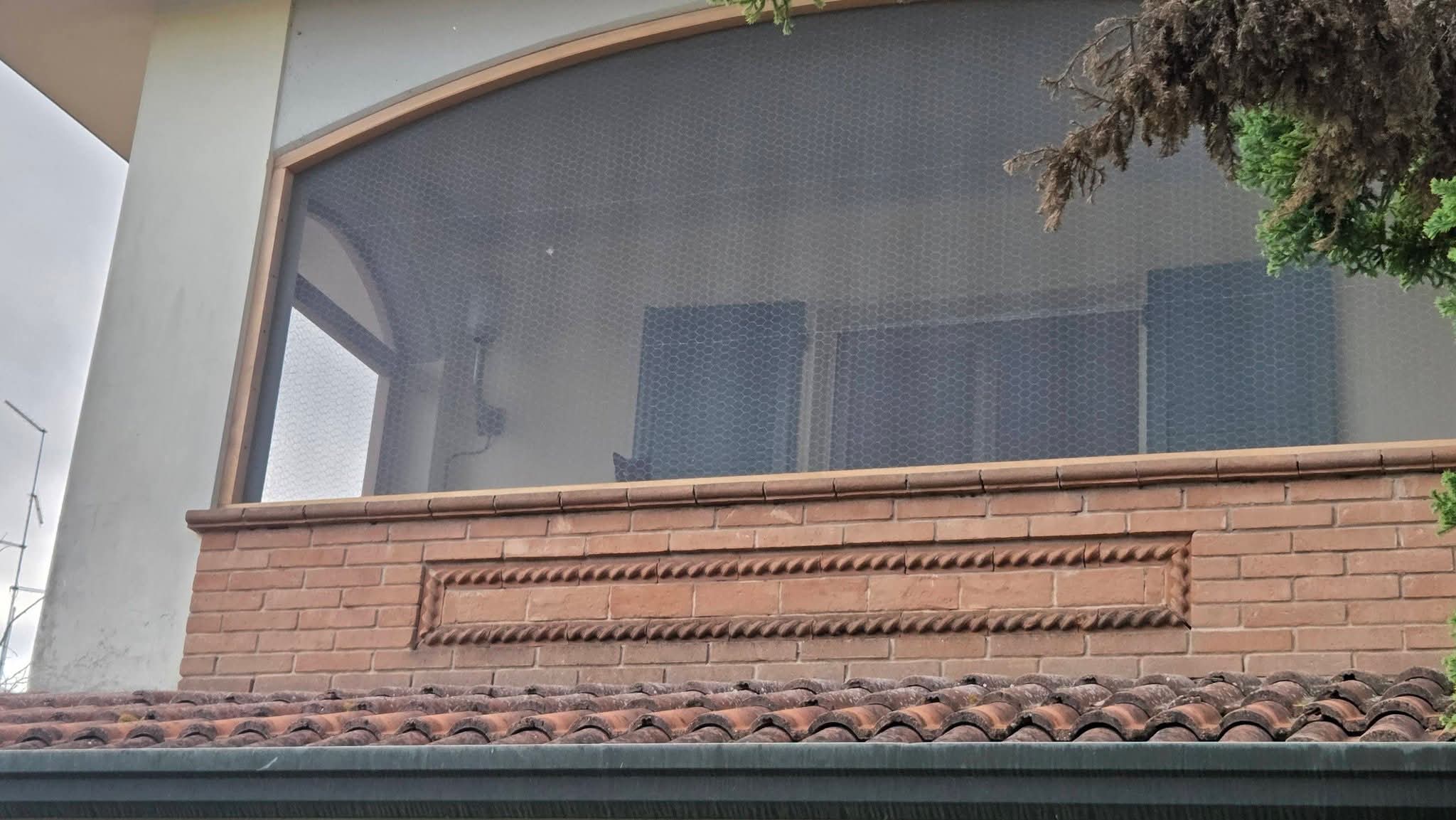

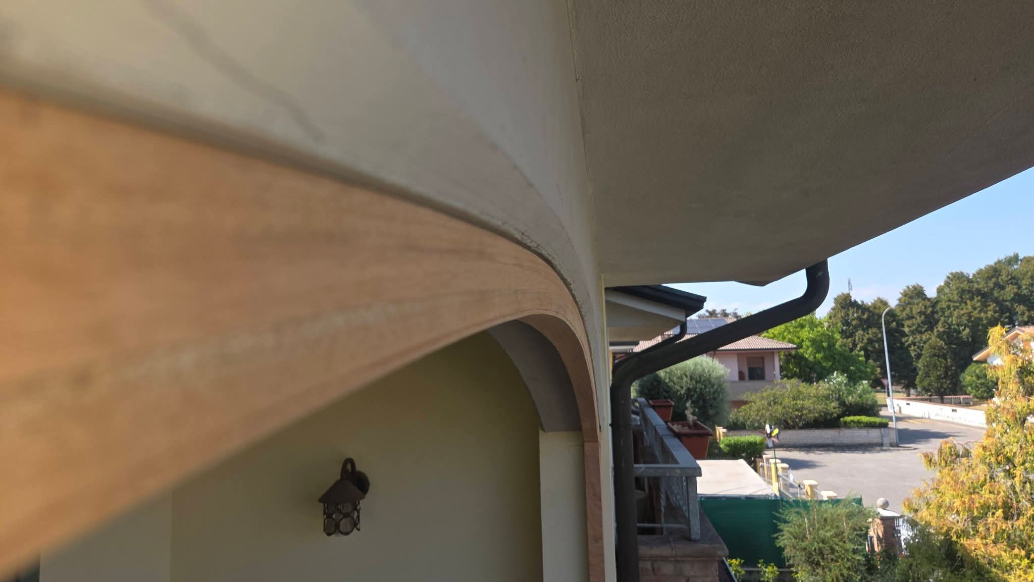

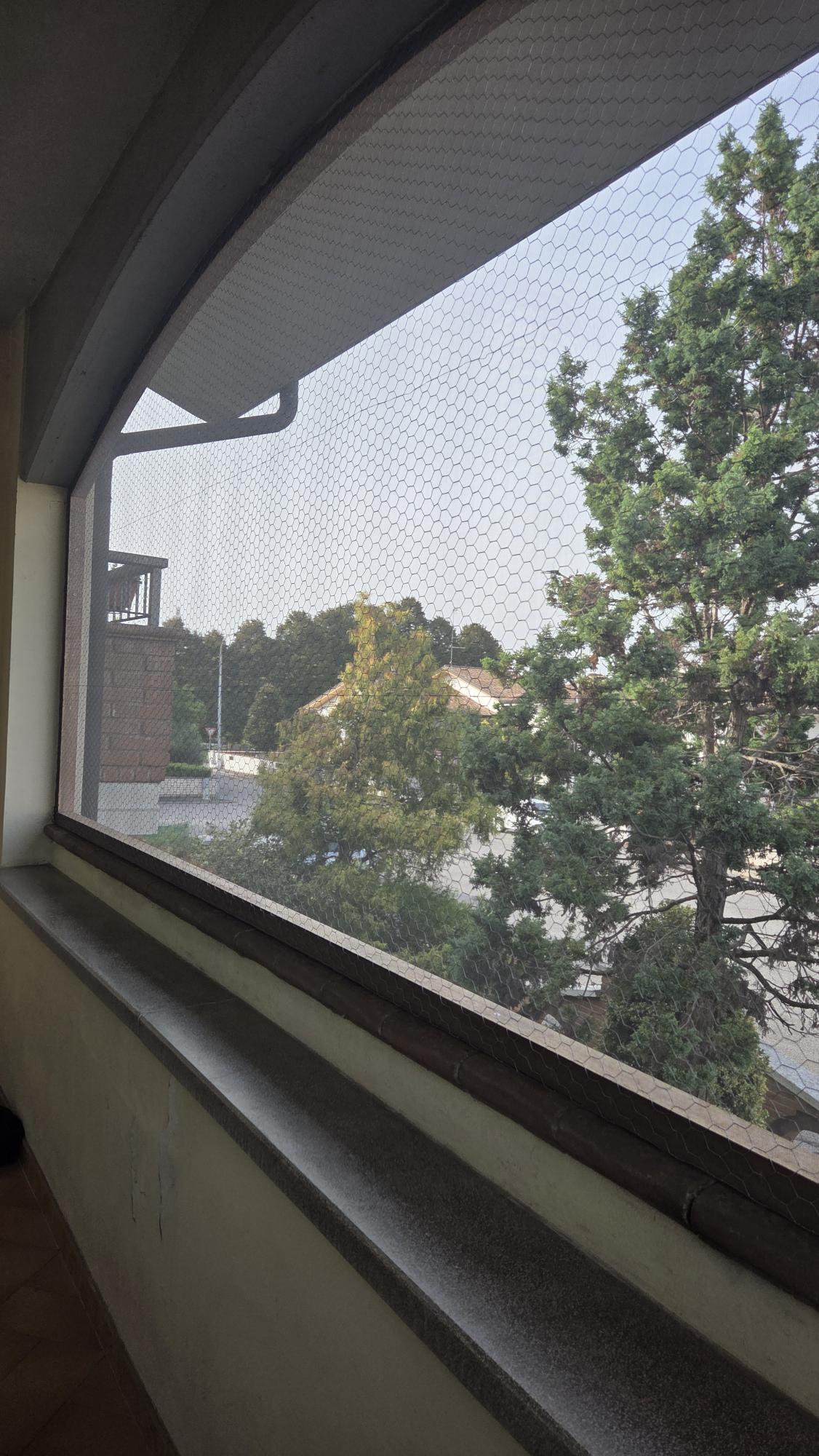

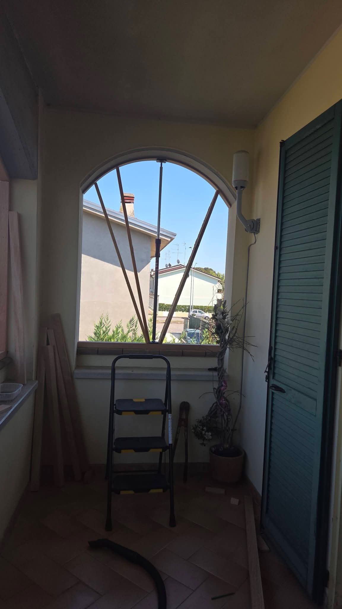

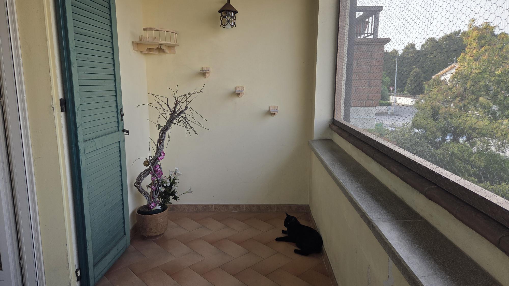

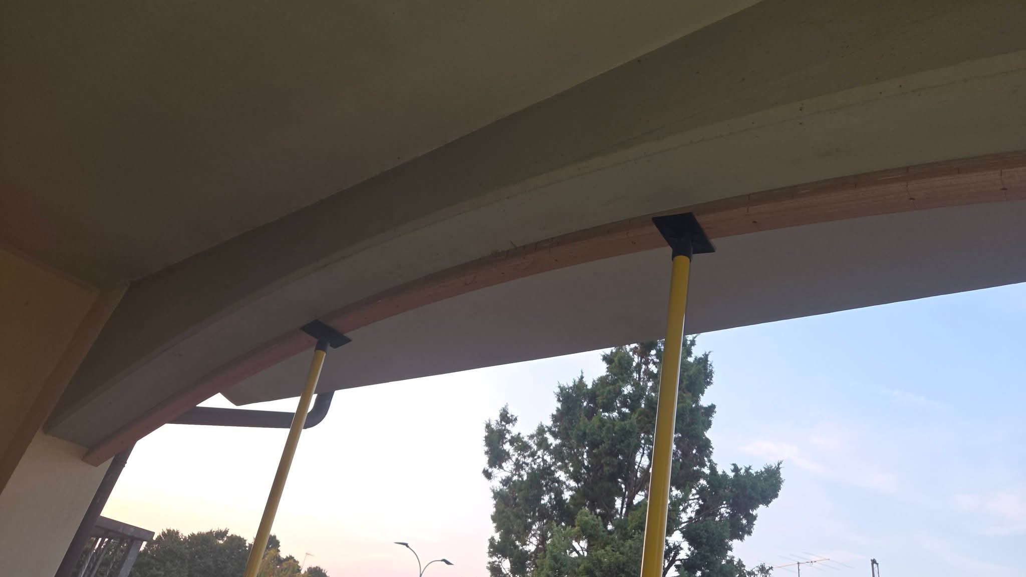

Salve a tutti,
avrei la necessità di mettere in sicurezza il balcone per il mio gatto.
Vedo spesso soluzioni con viti ad occhiello, filo d'acciaio e tiranti che sostengono una rete metallica ma l'opzione non mi aggrada esteticamente.

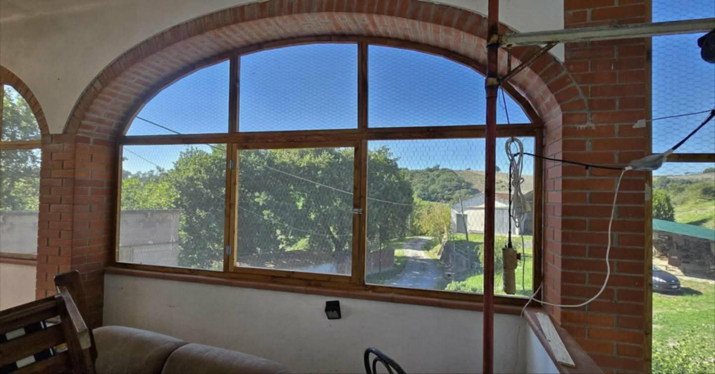

Posto una foto di un lavoro che mi piacerebbe realizzare unitamente alle foto del mio balcone.

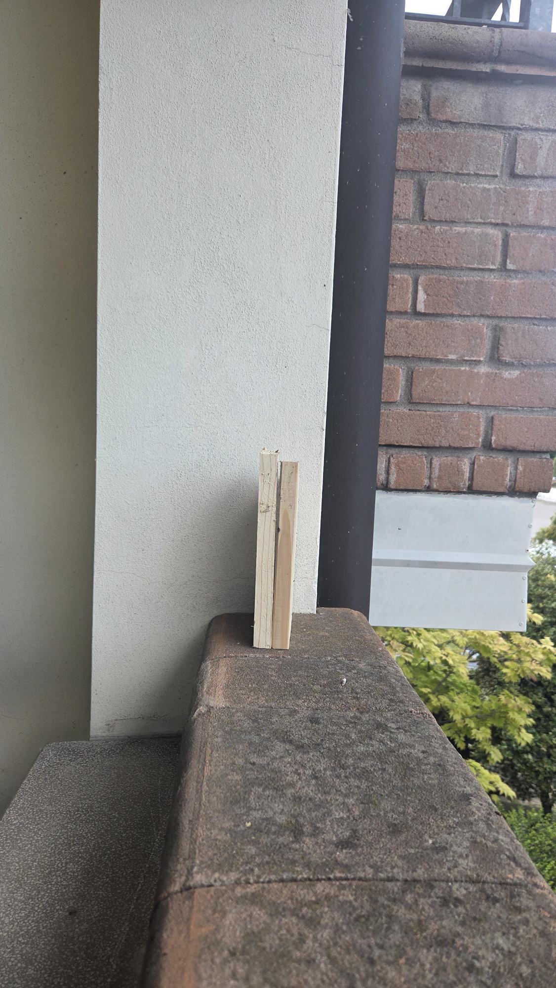

Avrei in mente di utilizzare 2 listelli di abete accoppiati dello spessore di 1,5 cm l'uno; in mezzo inserire la rete d'acciao e fissarla al legno con la sparapunti.
I miei problemi sono:

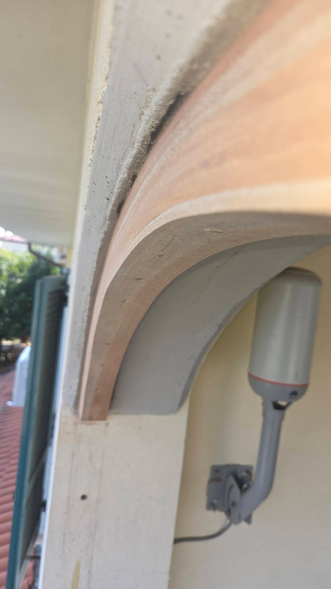

1) la stondatura dell'arco (dovrei fare un profilo sagomato)
2) il fissaggio della struttura al cemento dell'arco
Per il punto 1) sto pensando di farmi realizzare la struttura da un falegname o di realizzarla io stesso (nel caso quali strumenti mi servirebbero? basta il seghetto alternativo o serva una sega a nastro?)
Per il punto 2) avrei in mente di forare nel centro tra i due listelli, e inserire una qualche sorta di vita a "piastra", che una volta fissata al cemento con un fisher mi "tiri" la struttura ai lati e sul soffitto tenendola stabile.
Spero di essermi spiegato bene.
Avete gentilmente dei consigli su procedimenti da seguire o su materiali da utilizzare?
Grazie mille
Marco

- Misure del balcone
- MISURE.jpg (315.82 KiB) Visto 4516 volte
- idea
- shared image (8).jpg (346.81 KiB) Visto 4516 volte
- idea
- shared image (5).jpg (256.14 KiB) Visto 4516 volte
- arco stondato
- shared image (2).jpg (213.08 KiB) Visto 4516 volte
- lavoro che vorrei realizzare
- p.jpg (93.65 KiB) Visto 4516 volte

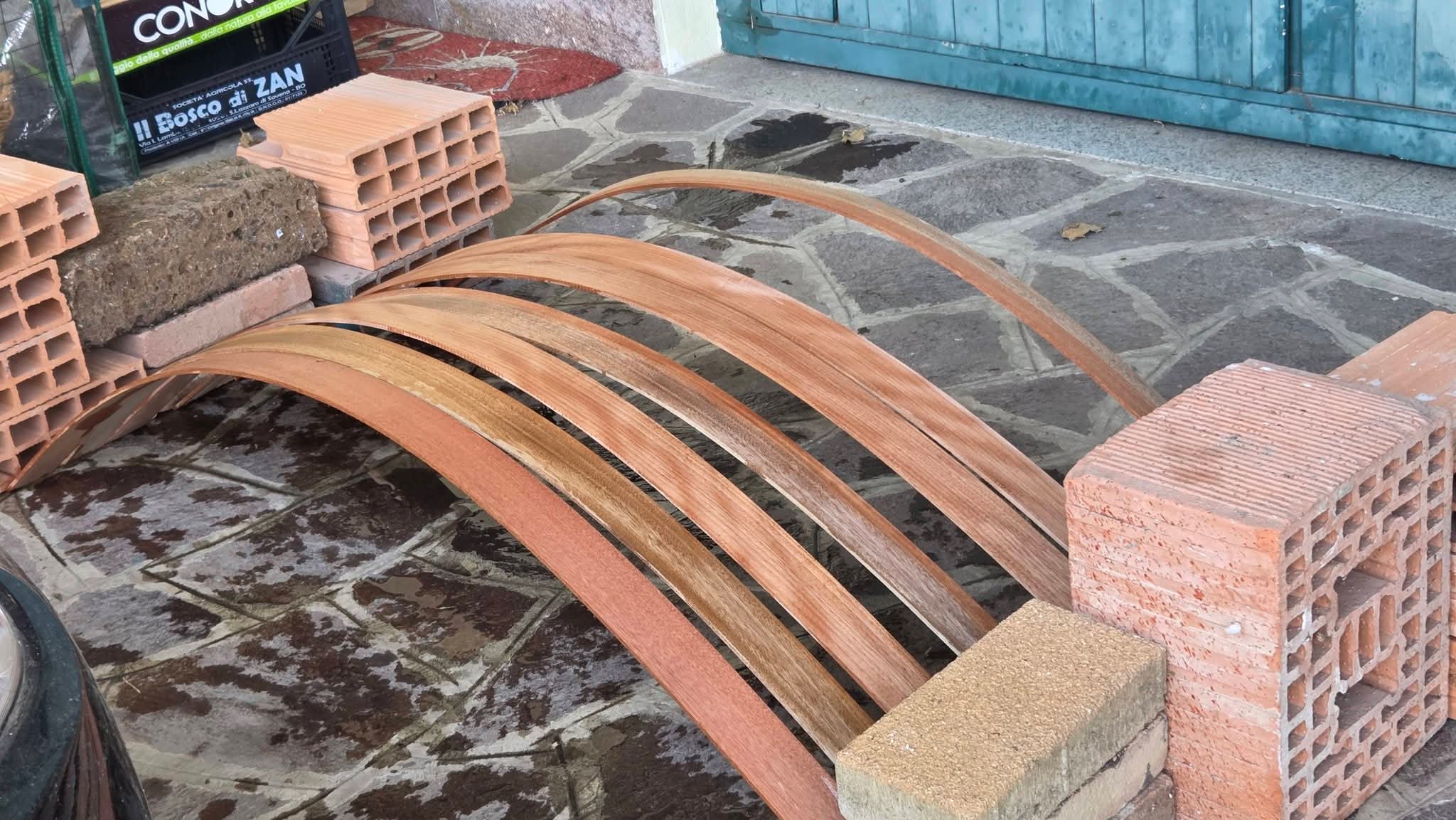

Re: Struttura in legno per rete balcone
molto dipende dal tipo di rete che vuoi utilizzare, se quella delle zanzariere
oppure quella per le recinzioni tipo pollaio, in ogni caso dei fare un telaio
che andremo ad approfondire quando ci dirai il tipo di rete.

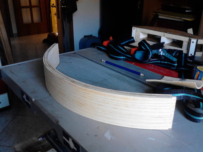

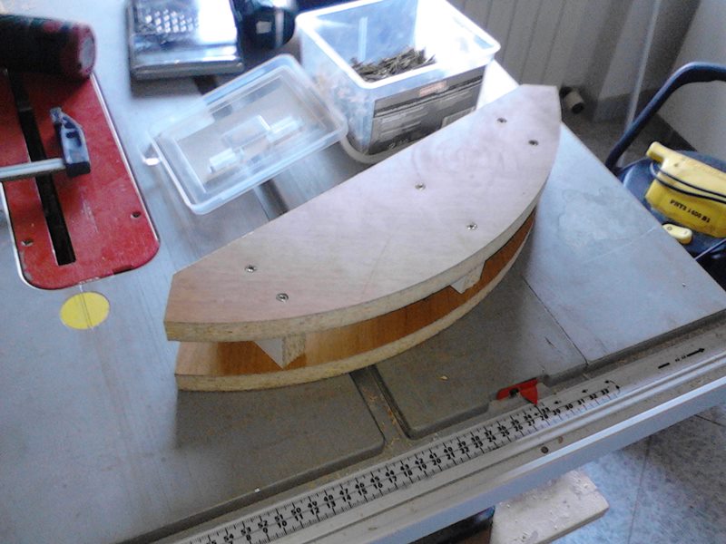

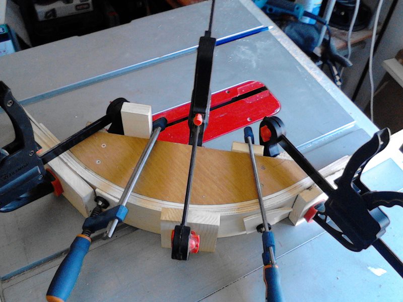

Per gli archi le cose si complicano perché dovresti prima farti una sagoma
di cartone da appoggiare sul lato esterno per poi segnare il contorno dall'interno,
dopodiché su questa sagoma puoi costruire l'arco che può essere realizzato in vari
modi, o con una centina, oppure creando una dima alla quale andrai a sovrapporre
e incollare vari strati di compensato da 4 mm come ho fatto io in piccolo come puoi
vedere in queste foto
Grazie per la risposta.
Allora per il gatto vorrei inserire la rete da pollaio, quelle in acciaio tripla torsione perchè sono sicuro che non la rompa; è sicuramente molto pesante e quindi ho bisogno di una struttura solida che la possa sostenere.
Poi in aggiunta, sovrapposta vorrei anche mettere una zanzariera tradizionale (non so se viene una pataccata, però le zanzare rendono impossibile godersi il balcone d'estate; abito al nord proprio vicino al fiume Po).
Grazie per le foto; avevo pensato anche io ad utilizzare dei fogli di compensato sottile, il mio problema poi sarebbe come ancorarmi.
Nella foto del lavoro da cui vorrei prendere spunto, se noti in alto a destra si vede la luce. Hanno fatto tanti piccoli pezzettini senza fare un arco completo con la dima. Però mi sembra "poco stabile". Non si di fatto come si siano ancorati al soffitto.
se devi mettere anche la zanzariera tanto vale mettere solo quella,
il mio gatto non è mai uscito con quella ...
Una volta fatta la sagoma la centina la fai a terra e i listelli li blocchi
con la spillatrice, poi il traverso, i montanti e la rete daranno robustezza
alla struttura che, in ogni caso andrà fissata al muro e all'arco con tasselli,
se si vede un po' di luce tra il telaio e il muro lo riempi con silicone a colore

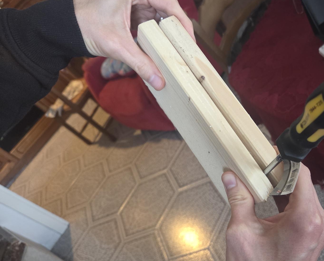

ma perché devi usare due listelli e perché devi mettere la rete tra loro ?
messa tra i due listelli la rete potrebbe venire via e in caso di sostituzione
devi smontare tutto, se invece la spilli direttamente sulla faccia dei listelli
con una buona spillatrice risparmi soldi e tempo, almeno io ho sempre fatto
così come puoi vedere in questo post, se vuoi forare i due listelli al centro
li devi avvitare con due viti nei pressi del foro così non si aprono, per i
tasselli invece prendi questo tipo qua della misura idonea in base allo
spessore dei listelli

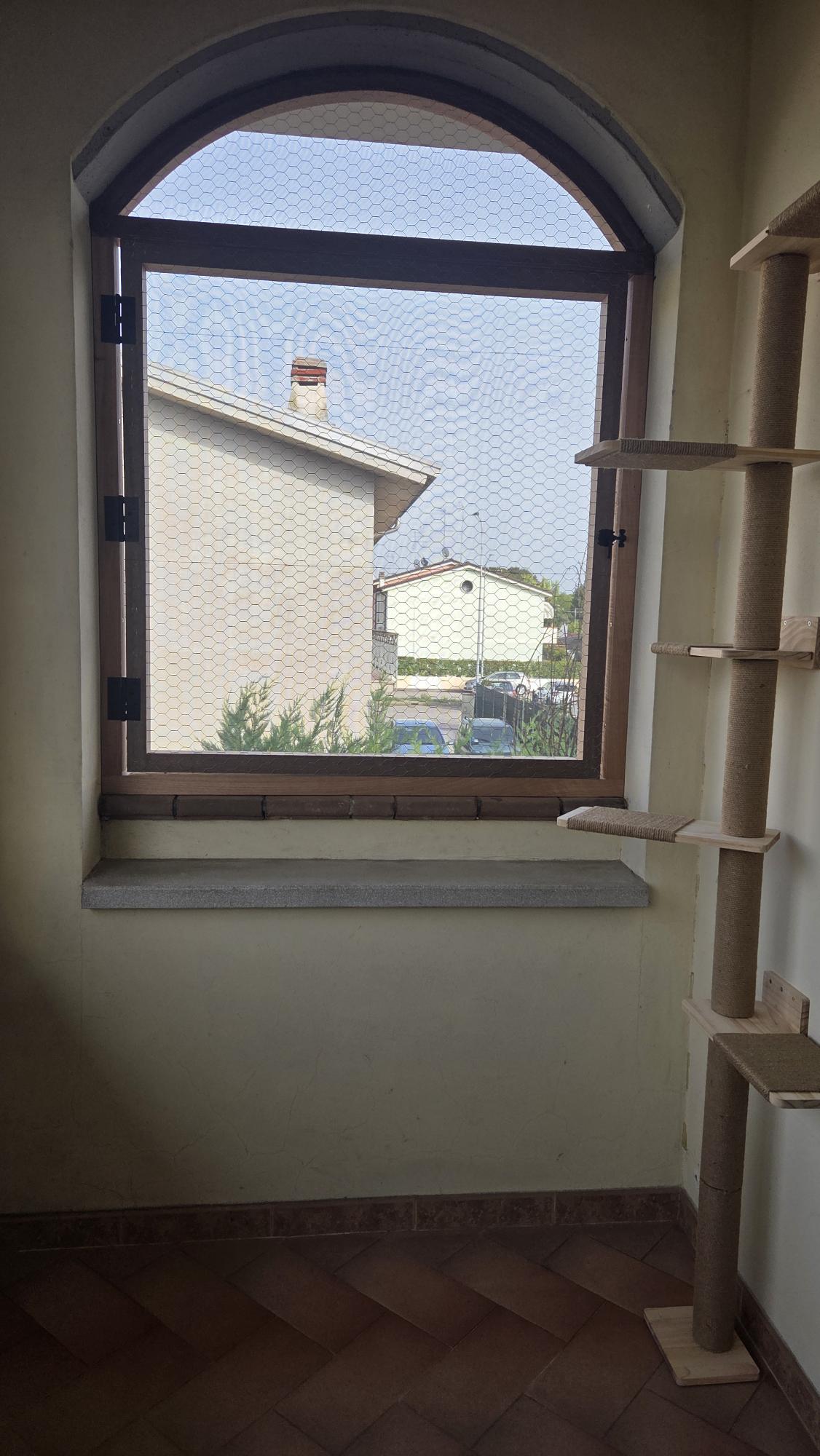

Grazie Mario,
volevo inserire la rete tra i due listelli in modo che non fosse visibile ne dall'esterno ne dall'interno.
Inizialmente avevo pensato ad una sola sagomatura di abete su cu, come hai detto tu, spillare la rete metallica.
Il problema è che dall'interno rimarrebbe visibile la rete.
Se aggiungessi dopo il secondo listello di abete sarebbe fattibile? Il mio dubbio una volta creata la struttura sarebbe per i buchi di fissaggio.
Cioè dopo aver creato tutta questa struttura, forare al centro dove ho appena chiuso i due listelli mi da un po da pensare.
Se invece, i buchi li faccio prima, una volta creata la struttura ho già un foro guida per poter tirare il tutto verso il muro con il Fisher
che ne pensi? potrebbe andare?
ps nella tua foto (allego) il pezzettino di legno aggiuntivo che copre gli attacchi della spillatrice come lo hai attaccato?
- listello.jpg (136.67 KiB) Visto 4307 volte
- Messaggi: 17879
Marco1985 ha scritto: mar 19 mag 2026 11:03 pm Grazie Mario,

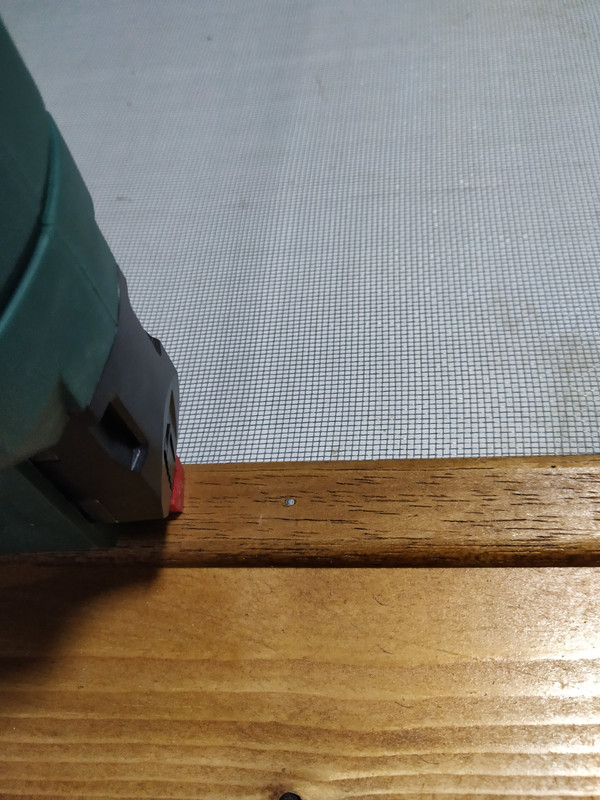

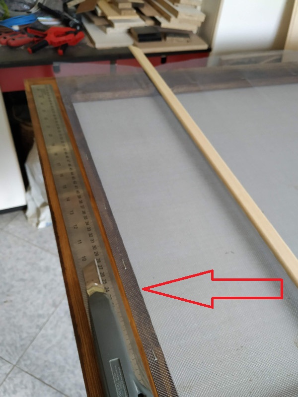

per mascherare le spille e la rete puoi fare come ho fatto io, cioè sovrapporre
una cornicetta lungo il bordo fissandola (come si vede nella foto) con dei chiodini
anch'essi sparati con la spillatrice.
ti ho già risposto prima e non capisco perché devi mettere a tutti i costi un secondo listello,Se aggiungessi dopo il secondo listello di abete sarebbe fattibile? Il mio dubbio una volta creata la struttura sarebbe per i buchi di fissaggio.
è ovvio che i fori si fanno prima sui listelli perché andarli a fare mentre fissi il telaio al muromariobrossh ha scritto: mar 19 mag 2026 7:17 am ma perché devi usare due listelli e perché devi mettere la rete tra loro ?
è abbastanza complicato e rischi che non ti viene a piombo

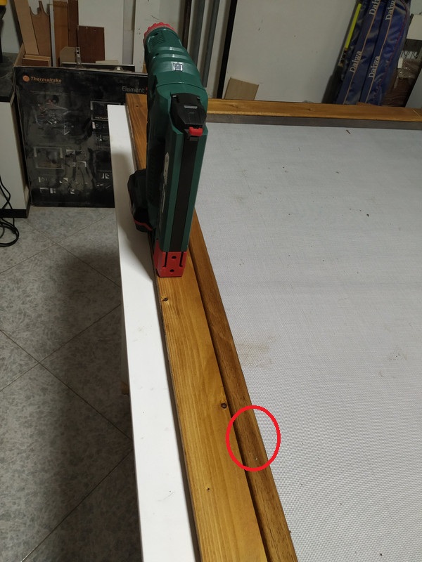

ho visto che l'hai sovrapposta per coprire i fissaggi con la spillatrice ma dalla foto sembra così a filo,non sembra solo appoggiata sopra. Non so se mi sono spiegato.mariobrossh ha scritto: mer 20 mag 2026 5:39 am per mascherare le spille e la rete puoi fare come ho fatto io, cioè sovrapporre
Per il descorso del secondo listello lo voglio inserire perche' con quello copro la rete sul primo listello. Ciò che tu hai fatto con la cornicetta io lo vorrei fare con un secondo listello.
- FILO.jpg (138.76 KiB) Visto 4232 volte
- Messaggi: 17879
si è a filo con il lato interno del telaio
Dove lo hai fissato però? non riesco a capire pardon.
Se lo metti sopra i punti della spillatrice non dovrebbe risultare a filo
è fissato sopra le spille e il bordo della rete proprio per nasconderle
a filo con il bordo del telaio, forse in questa foto si capisce meglio

Ciao Mario,
eccomi qua a lavoro finito. Ci ho messo un pò ma sono riuscito a concludere quasi al 100% quello che avevo in mente.
Posto qualche foto per sapere la tua opinione.
- shared image (12).jpeg (284.41 KiB) Visto 1342 volte
- shared image (9).jpeg (183.92 KiB) Visto 1342 volte
- shared image (8).jpeg (153.53 KiB) Visto 1342 volte
- shared image (6).jpeg (234.24 KiB) Visto 1342 volte
- shared image (4).jpeg (346.26 KiB) Visto 1342 volte
Aggiungo altre foto, visto che in commercio non era presente un multistrato della misura e curvatura che serviva a me ho deciso di farmelo da solo. Ho usato okoumé come legno, elastico, duro e privo di qualsiasi nodo
- shared image (17).jpeg (75.55 KiB) Visto 1342 volte
- shared image (16).jpeg (106.51 KiB) Visto 1342 volte
- shared image (15).jpeg (77.56 KiB) Visto 1342 volte
- shared image (11).jpeg (101.45 KiB) Visto 1342 volte
- shared image (7).jpeg (266.19 KiB) Visto 1342 volte
mi sembra davvero un ottimo lavoro, bravissimo
