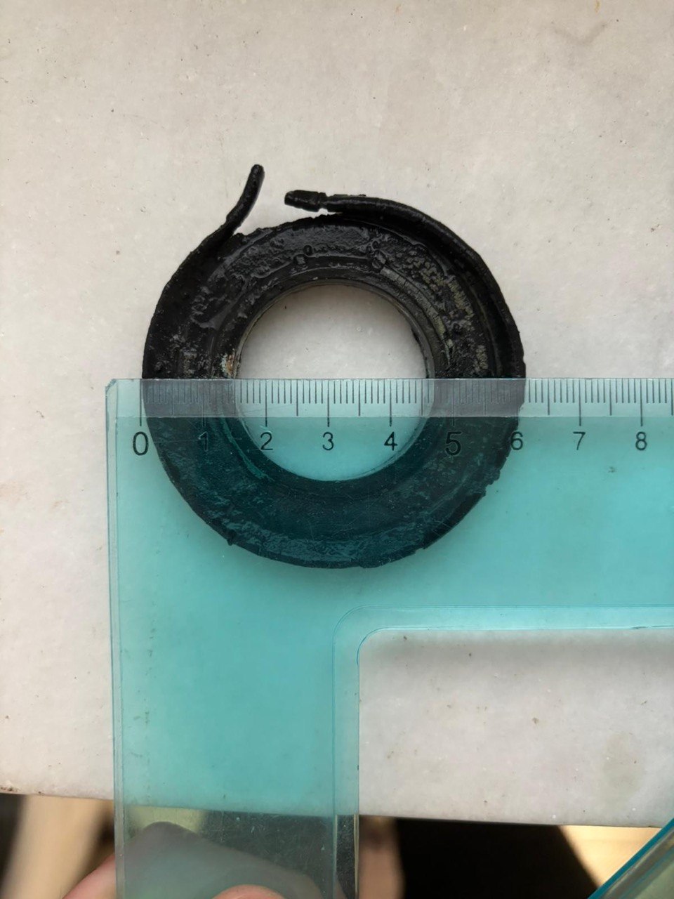

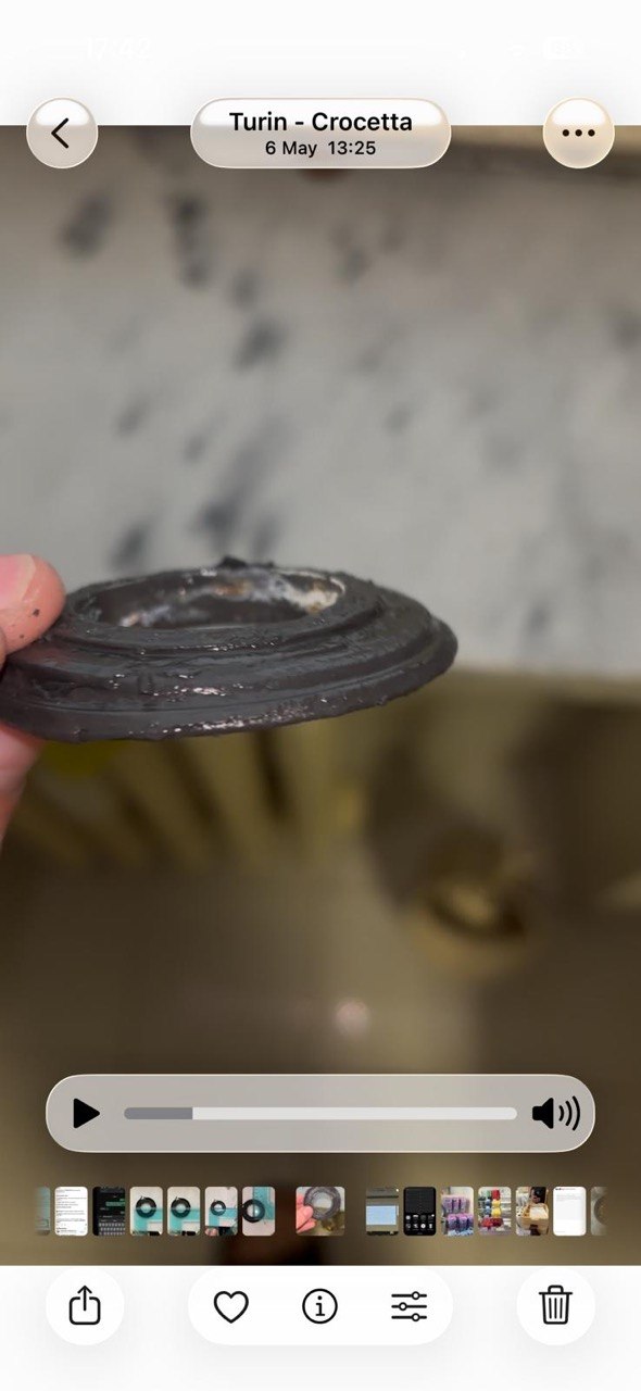

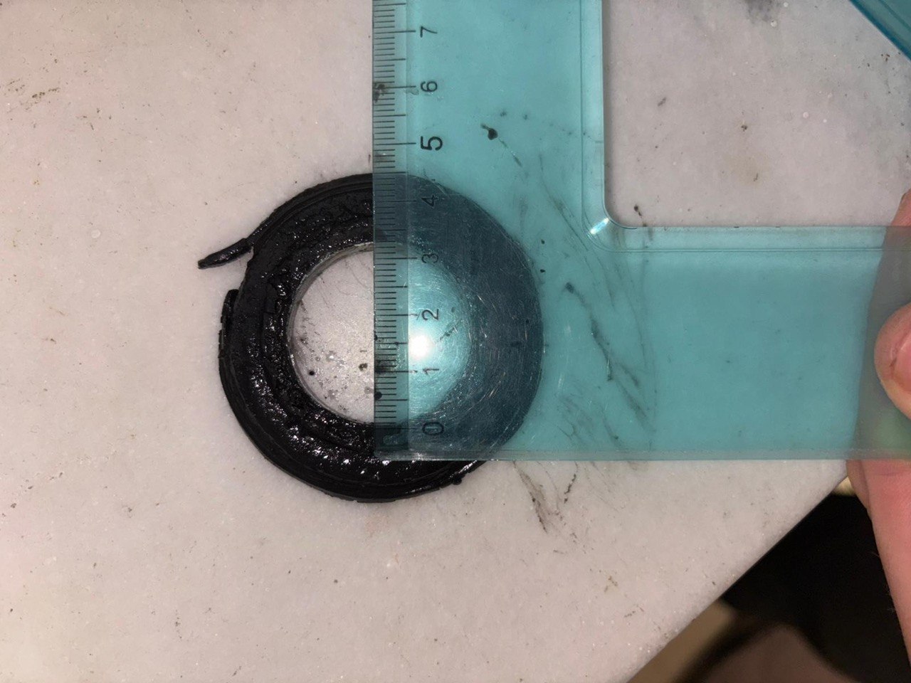

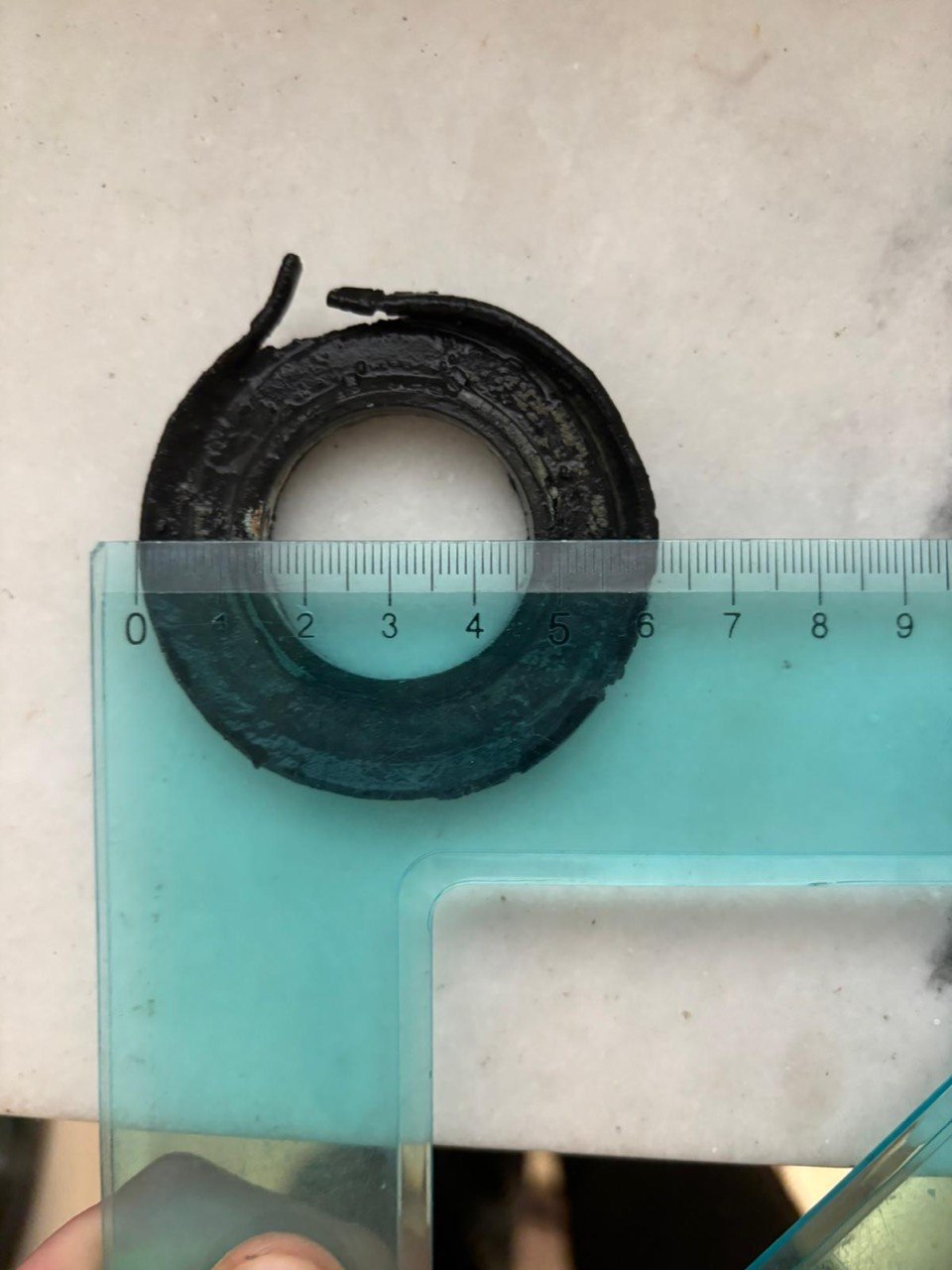

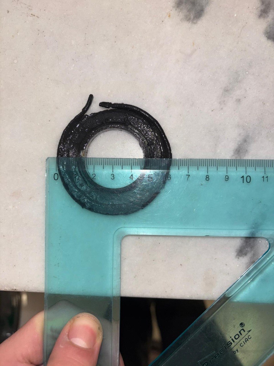

Ho una vecchia cassetta di scarico a marchio Ideal Standard (modello a incasso/monoblocco con comando pneumatico, installata tra la fine degli anni '90 e i primi anni 2000) che ha iniziato a trafilare costantemente acqua nel vaso. Ho smontato il meccanismo e il problema risiede nella guarnizione di fondo della campana, che risulta ormai indurita e deformata.
Le misure e le caratteristiche geometriche del pezzo sono molto specifiche:
Diametro esterno: 62mm
Diametro interno: 32/33 mm
Spessore/Altezza: circa 10 mm
Profilo: A "scodellino" (o a fungo). Non si tratta del classico o-ring piatto, ma di una guarnizione sagomata in gomma piuttosto spessa che avvolge la base della valvola.
Informandomi un po', ho dedotto che potrebbe trattarsi del ricambio per un sistema tipo "Idronitor", oppure di un componente un tempo prodotto/replicato da Incea o Faismilani per le cassette Ideal Standard dell'epoca.
Qualcuno del mestiere saprebbe indicarmi il codice articolo esatto o un rivenditore affidabile (anche online) dove poter acquistare questo specifico ricambio con profilo a scodellino? Vorrei evitare di comprare adattamenti piatti in silicone che poi non fanno aderenza sulla sede.

Tieni presente che col tempo le misure delle guarnizioni in gomma possono essere diverse, secondo me questa dovrebbe andare bene.
https://www.temu.com/it/1-set-3-set-gua ... xydow1r3n3
