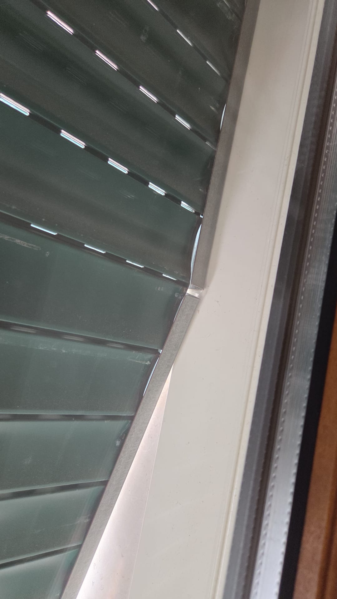

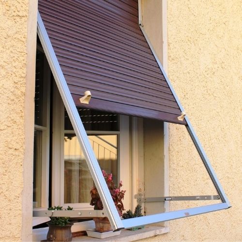

sto cercando una tapparella che si pieghi verso l'esterno come questa marrone e che possa salire e scendere mentre il braccio è aperto, il braccio lo ho già, a casa dei miei genitori si può fare tranquillamente con una vecchia tapparella di legno, le nuove invece non sono simmetriche ma hanno un verso di piega verso l'interno per arrotolarsi intorno al rullo e se provo a piegarla verso l'estreno si piega in modo anomalo fa rumori orribili e si rovina (la mia quella verde)
WhatsApp Image 2026-06-19 at 17.00.50.jpeg (130.89 KiB) Visto 2301 volte

Semplicemente, per quanto ne so io, le tapparelle di quel tipo non sono fatte per alzare ed abbassare la serranda quando sono aperte.
Se poi te ne è capitata una che te lo consente e in cui la serranda scorre facilmente e senza sforzare quando è aperta sia ad aprirla che a chiuderla, è un'eccezione e non la regola. Personalmente quelle che ho io o che ho avuto modo di provare se provavo a muoverle da aperte sforzavano sulla giunzione e la serranda non si muoveva.

quelle in legno sono pesanti e quindi riescono a scendere anche col la guida aperta
